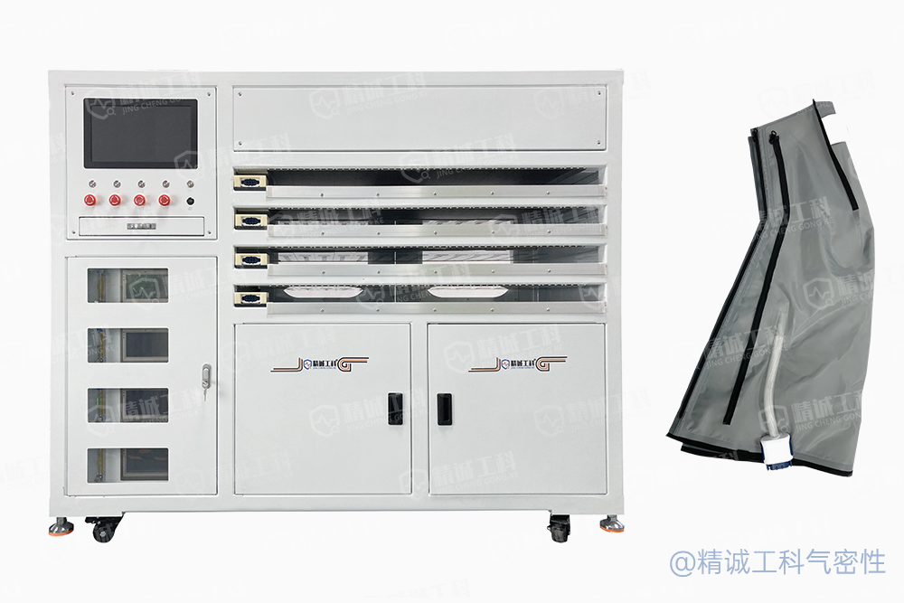

1. 四通道并行检测,效率提升 4 倍
设备配备四个独立工位,可同时测试多件产品。
气压循环腿套四通道智能气密性检测设备
每个通道配备:
  • • 独立的气源调压系统
  • • 独立的流量传感器
  • • 独立的压力控制回路
关键技术点:通道间物理隔离,避免气压串扰。每个通道的气源、传感器、控制逻辑完全独立,即使某个通道出现异常,也不会影响其他通道的测试精度。
对于需要批量生产的医疗器械厂商而言,这意味着生产节拍提升近四倍,检测与组装几乎实现无缝衔接。
