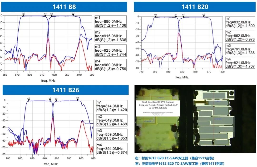

5G与未来6G的终端设备趋向多频、多模与高集成化,对滤波器的体积、损耗与集成密度提出了更高要求。传统TC-SAW滤波器受制于封装尺寸与材料堆叠厚度,难以兼顾小型化与高性能。
针对这一痛点,左蓝微电子成功推出了多款1411尺寸的TC-SAW双工器,1411系列双工器芯片相比于1612双工器芯片面积减少约23%,相比于1511双工器芯片面积减少约9%,为客户提供了更具竞争力的解决方案。下图展示的是1411系列产品中三款Band/8/26/20双工器的测试结果。

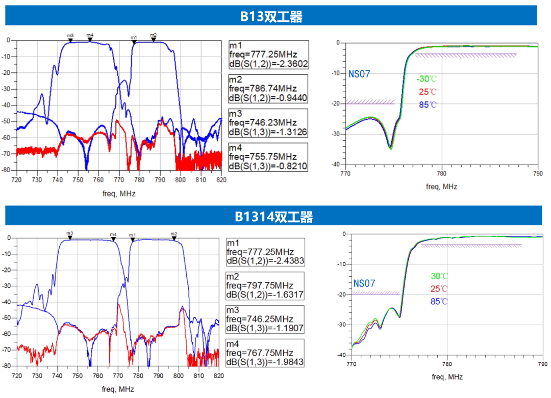

滤波器的温度漂移问题一直是制约射频性能稳定性的技术瓶颈。传统SAW滤波器受温度变化影响显著,而传统TC-SAW的TCF介于-20到-25ppm/℃,低频产品25℃变化到85℃,频率波动1-1.5MHz。
左蓝微电子通过多层薄膜结构与材料改性工艺,推出零温漂高性能Band13/1314TC-SAW 双工器,两款双工器能满足NS07指标要求,25℃到85℃温度变化范围下频率波动仅0.1MHz。

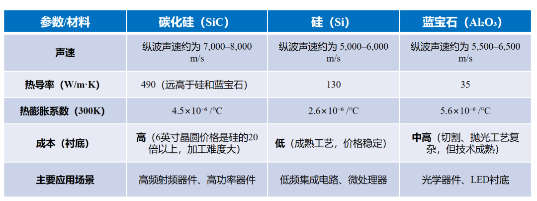

作为第三代半导体材料的代表,碳化硅(SiC)具备高频、高效、高功率、耐高压、耐高温等特点,相较传统蓝宝石或硅衬底,SiC具有高导热率、高机械强度与优异的热稳定性,可有效解决高功率滤波器的散热瓶颈,可以说,碳化硅(SiC)衬底材料正在重塑射频滤波器的底层逻辑。
射频滤波器
左蓝微电子基于碳化硅衬底开发的POI结构,在当前光刻工艺节点下,可实现高频响应的显著提高,并有效抑制寄生模态的激发。采用该技术方案设计的WiFi-6/7频段滤波器,可以实现极低的插入损耗、优异的远端带外抑制能力以及良好的功率耐受性。
