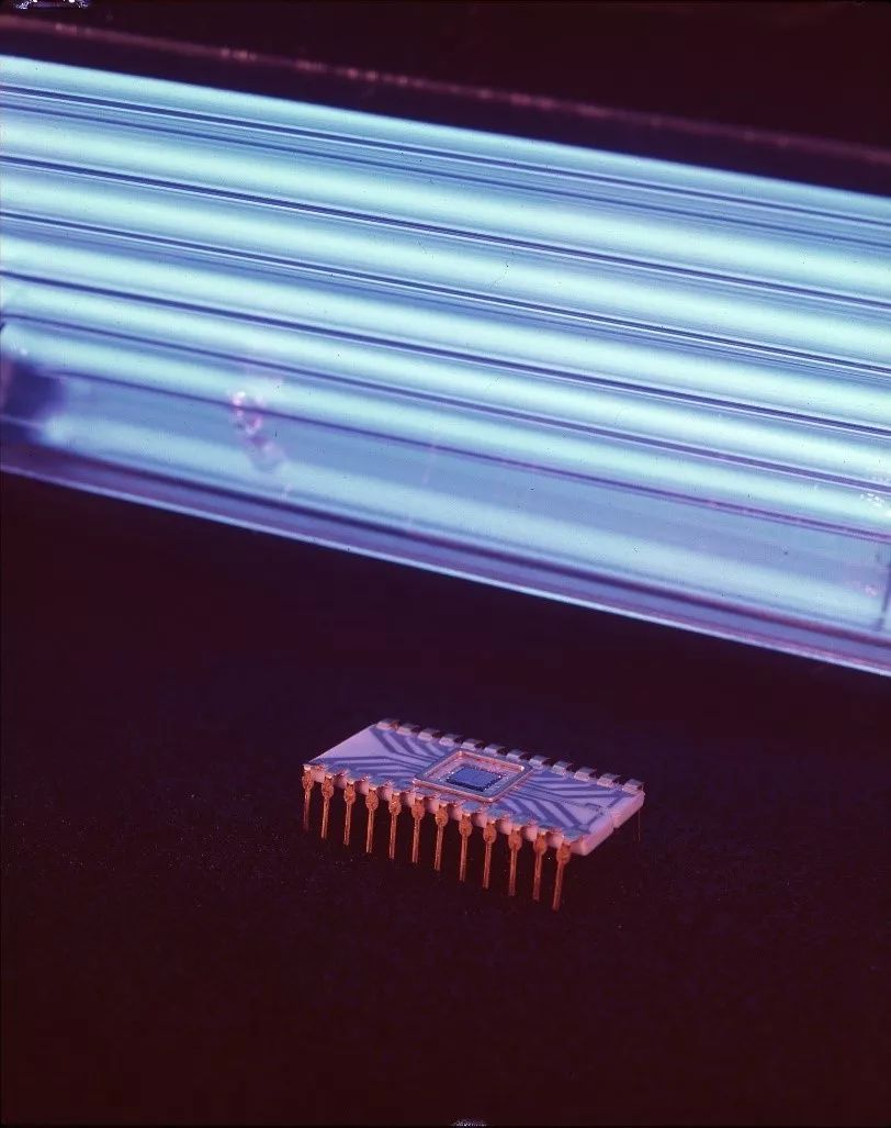

可擦除可编程只读存储器(EPROM)的封装形式
可擦除可编程只读存储器(EPROM)的裸片
