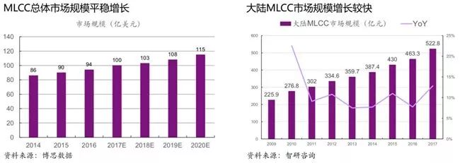

整体来看,MLCC总体市场规模平稳增长,博思数据预到2020年,MLCC整体市场规模将达到115亿美金,2017—2020年间的复合增速约5.17%,总体上呈现平稳增长。相较之下,大陆MLCC市场规模增长较快,根据智研咨询的数据,大陆2010— 2017年间的复合增速约11.06%,高于全球平均水平。2017年大陆MLCC消费量达到3.058万亿只,占全球消费量的68.4%。

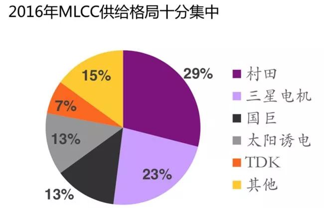

MLCC供应商格局呈现出高度集中的局面,前五大厂商占据87%的市场份额,主要为日本、韩国、 中国***厂商。历经多次景气循环周期后,主要厂商均对扩产十分谨慎。
杨明辉指出,常规性MLCC在过去多年竞争十分激烈,目前利润微薄,而高端的超小型MLCC和高容MLCC技术难度高、需求旺盛,可以提供较为丰厚的利润。虽然几大厂商都有很多常规MLCC产能,但高端MLCC产能因为对技术要求比较高,目前集中在日本厂商手中。受到多年未大规模扩产,及日系厂商退出常规产能的影响,MLCC价格自2017年以来不断上涨,国巨更是这股涨价潮中的主力。
产能方面,当前MLCC产能主要集中在日韩厂商,其中日本村田以1000亿颗/月的产能排名第一,韩国三星电机以700亿颗/月的产能排名第二,日本太阳诱电以450亿颗/月的产能排名第三。***国巨以400亿颗/月排名第四。
