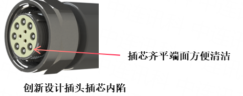

​1. 插头插芯端面齐平技术​
中连讯科将插头的插芯端面设计为与外壳完全齐平,使光纤研磨的端面不再凹陷于芯件内部。传统连接器插头采用内陷孔式设计,棉签难以深入清洁,且清洁后端面检测设备接口无法进行清洁效果的检查,中连讯科这一独特设计使得端面清洁工作变得异常简单快捷,只需简单擦拭即可实现彻底清洁,清洁完成后可直接使用通信常规便携式端面检测仪进行光纤端面的污染检测,从根本上杜绝了因接触点污染导致的信号衰减或短路风险,极大提升了维护效率与连接可靠性。

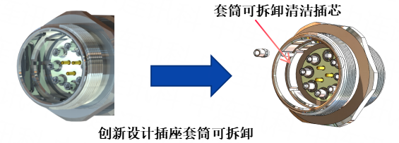

2.插座可拆卸式插座套筒设计​
中连讯科的水密连接器插座采用独创的光纤套筒可拆卸式结构,这提供了维护方式上的重大突破。当需要进行检修或清洁时,维护人员无需拆卸整个插座,只需适用套筒拆卸工具卸下外部金属与陶瓷套筒即可直接接触内部插芯进行清洁,清洁完成后可直接使用通信常规便携式端面检测仪进行光纤端面的污染检测。这一设计不仅简化了维护流程,显著降低了维护时间与成本,更减少了对设备舱体的反复操作,特别适合在维护成本极高的深海、油气勘探等应用场景。
