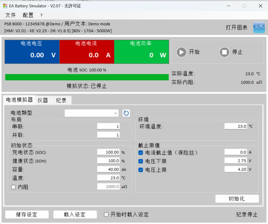

最重要的是,用户友好的界面使自定义一系列测试要求变得容易,包括:
内阻、充电状态(SOC)、容量、环境温度
EA将强大的测试硬件与直观的软件结合,该软件在Windows计算机上运行。只需插入USB加密狗并启动程序,即可在运行测试时控制电源。
在操作过程中,模拟器将显示关键数据,包括功率和输出电压,因此工程师可以轻松地在整个测试周期中监控性能。软件还会自动创建数据表以供审查。

02定义电池参数
此时,用户已准备好定义电池测试参数。选择要模拟的电池类型(例如,锂离子或铅酸)。接下来,输入电池的具体参数,包括容量、电压、内阻和化学成分。
设置过程非常简单,用户可以保存预设的测试参数以供以后使用。在创建了几组自定义条件后,运行未来的测试将变得更加高效。
在设置参数时,请确保创建反映现实使用场景的仿真配置文件,包括充电/放电率、温度条件和负载变化。自定义配置文件以模拟特定条件,例如极端温度或快速充电周期。
