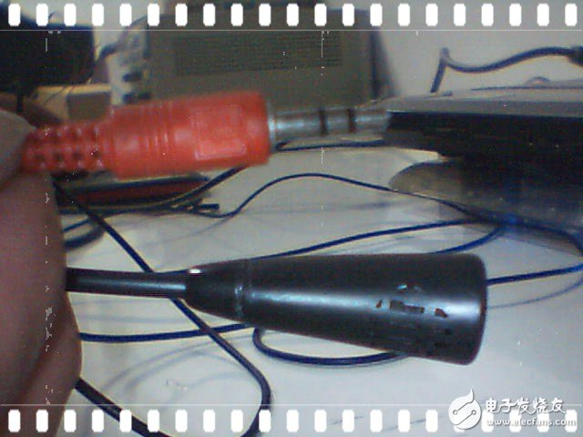

焊好了板子,就缺一个插头连接到电脑话筒插头上,正好我有个不用的耳机,就拆了个来。
电路连接好了,插到了话筒插口,接下来呢,我心碰碰直跳啊,到底响不响啊?期待ING,祈福ING,反正是各种ING。
视频连接了实验室一哥们的QQ,我在这边喊了一声“哈”,过了几秒钟,就听到从他电脑那边传来很响的声音“哈”。哈哈哈,太高兴了,制作成功了!情景很像贝尔当年发明电话是说的“华生先生,我需要你,请到我这里来!”,不是吗?呵呵
图四 连接电脑的话筒插头
PS:演示证明,我制作的话筒声音比较小,我也没明白是什么原因,估计与我用的电容的容值有关,这个问题待弄明白。
