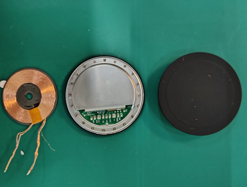

拆解主流Qi2模组可见其技术内核的全面进化:
全桥控制器集成:如SC96019等芯片将传统分离的协议解析、功率控制、电压调制模块集成于单颗SoC,响应速度提升至微秒级
动态功率补偿:贝兰德D9516芯片引入线圈偏移感知算法,即使手机在充电中微动,也能通过电流波形补偿维持功率稳定
异物检测冗余:Qi2.2标准要求通过双重频段(120kHz/1MHz)扫描金属异物,误触发率比前代降低90%,杜绝钥匙硬币引发过热的风险
