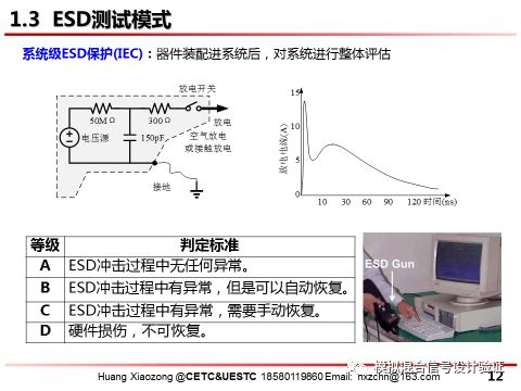

当器件装配到系统中,仍需要对系统的ESD性能进行评价,那么就是通过电子枪对系统进行冲击的IEC系统级测试。然而,这些测试都只能对芯片的等级进行判定,并不能对器件特性进行表征,那么TLP测试模式就被引入了。

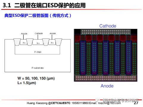

二极管结构简单,易于使用,广泛应用于ESD保护结构中,特别针对数字信号、高速信号端口。除了满足保护窗口以外,寄生电容是ESD保护结构的重要考虑因素。这里主要针对堆叠器件做一个说明。
ESD
可以看出,串联二极管的寄生电容随着串联数量增加而成比例减小,这对于高速信号端口来说是极其重要的特性,但是串联数量越多,也会导致其开启电压越高,导通电阻越大,会影响ESD保护性能。
这是一个常规二极管的Layout,下面将针对堆叠二极管的版图优化进行介绍,说明Layout对ESD能力的影响。
ESD

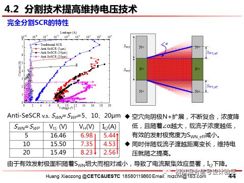

SCR是重要的ESD保护器件,也是ESD研究领域的重要课题,这里简要介绍采用分割方式提高维持电压的技术。
ESD
前面已提到,SCR具有低维持电压的特点。如果电源电压或者信号幅度超过SCR的维持电压,且SCR在外力冲击下被触发进入维持状态,那么SCR形成一条与内部电路并联的低阻通路,泄放节点电流。若维持该状态,则极可能导致电路功能异常,甚至造成永久性失效。
ESD
避免闩锁效应的方法之一,是提高维持电流到闩锁电流之上,这对电流驱动能力不强的I/O端口来说比较实用。但对于电源之间的保护,提高维持电压是更好的方式,业界已研究多种方式,但是鲁棒性会受到影响。M. Mergensa和S. Bart等通过增加外部并联电阻和版图优化提高维持电流,形成高维持电流SCR(High Holding Current SCR,HHISCR),当维持电压VH≤VDD,但是IH≥ILU,即使进入闩锁状态,因为无足够电流使其稳定在维持点,可使电路脱离闩锁状态。
ESD
首先是通过版图分割技术,利用扩散层交叉的方式替代条状分布方式,调节发射极注入效率,可实现维持电压提升,但是由于发射极面积减小,失效电流下降显著,大家可以参考相应的文献。
ESD
完全分割技术在单向SCR中可以进一步探讨,调整阴极和阳极的分割顺序,命名为SeSCR(阳极:N+/P+/N+/P+交叉、阴极:P+/N+/P+/N+交叉,等效为SCR与二极管并联)和Anti-SeSCR(阳极:N+/P+/N+/P+交叉、阴极:N+/P+/N+/P+交叉;电流路径被弯曲,载流子在阳极和阴极之间渡越距离被拉长。等效为SCR与NPN并联)。
ESD
Anti-SeSCR电流路径更长,维持电压可达到接近7V,SeSCR分割宽度越窄,电流分布更加均匀,所以VH更高。
Anti-SeSCR随着分割宽度增加,维持电压显著增加,这是因为空穴向阴极N+扩展,不断复合,浓度降低,且随着∠α越大,载流子浓度越低,有效的发射极宽度为SWN_eff减小。同时伴随载流子渡越距离变长,维持电压就随之提高。
但是有效发射极面积减小,导致电流聚集效应显著,It2下降。
ESD
这里定义了品质因子FoM(VH×It2/Width),FoM均随着SWN=SWP的增大而不断降低。因为完全分割结构,使得反向二极管的电流路径变短,导通电阻RON更小。
ESD

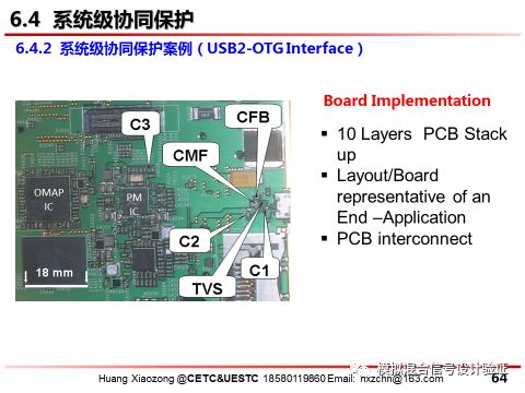

这里说明一个USB2-OTG接口的保护案例,首先要对备选的TVS器件和被保护芯片进行TLP分析和建模,确保两者的特性匹配,板级保护要优于片上保护,且优先开启。
ESD
这里说明了最终的保护原理图,利用了CMF、CFB、TVS等多种器件实现对芯片的保护,使其在热插拔等恶劣条件下具有充分的鲁棒性。
最终的方案可以看出,为了保护一颗芯片,板级采用了多种类型的保护器件来实现,这就是大批量、高可靠性产品需要的ESD保护设计。

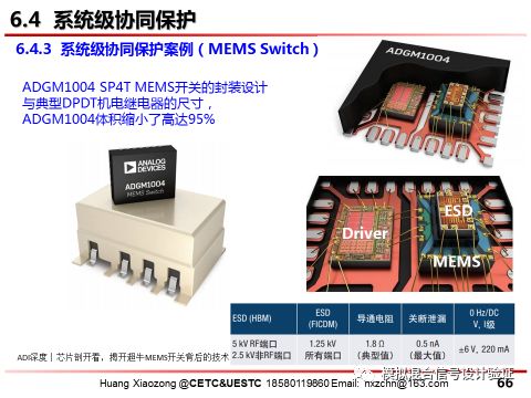

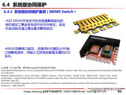

这里展示了ADI公司的一款典型产品,采用了协同保护的理念对MEMS Switch进行了性能优化。MEMS靠静电力驱动,但是同时也要防止RF端口被静电损伤,间隙火花放电现象是主要的ESD事件。
通过在系统级封装中增加ESD外部器件,使得静电敏感的MEMS器件不受损伤,从而实现了高性能和高可靠性的创新产品。
