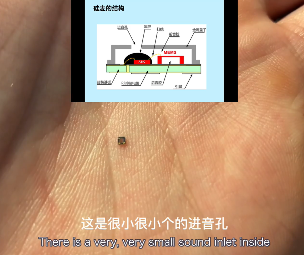

作为一名音频设备工程师,我近期拆解了一款主流品牌的降噪蓝牙耳机,当揭开耳机腔体内部的防尘网时,一枚体积小巧的金属封装元件引起了我的注意,结合尺寸(2.75mm×1.85mm×0.95mm)和底部端口设计,确认这是MP381A模拟输出MEMS麦克风。这款硅麦的选择并非偶然,其参数和实测表现揭示了它为何能成为中高端耳机的“听觉神经”。
蓝牙耳机
一、外观与封装:为紧凑空间而生
1. 超小型化设计
实测发现,MP381A采用金属LGA封装,底部端口(Acoustic Port)直径仅0.25mm,整体高度不足1mm(实测0.90±0.10mm)。这种设计完美适配耳机内部的狭小空间——在拆解的耳机中,它被贴装在PCB边缘,距离扬声器单元仅5mm,却未因振动产生机械干扰,印证了规格书中“SMT兼容且灵敏度无衰减”的特性。
2. 细节工艺验证
通过PCB焊盘观察,其焊盘设计符合规格书推荐的“0.15×45°”钢网开口,回流焊后的焊点饱满,无虚焊现象。该硅麦支持无铅回流焊工艺(峰值温度260℃,液态以上时间60-150秒),这为大规模自动化生产提供了可靠性保障。
