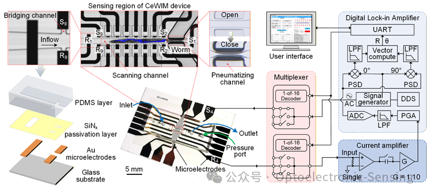

本研究设计研发了一款集成气动薄膜阀与微电极阵列的微流控芯片,可实现线虫的捕获、固定等精确操控和通体宽频电阻抗谱扫描。该芯片采用玻璃基板-金电极-氮化硅-PDMS结构,在PDMS层微流道下游设置有一个气动薄膜阀,以实现线虫在芯片传感区域的捕获释放。微电极阵列分为9对检测电极(S1-R1 ~ S9-R9),每对检测电极可通过外围电路与电流放大器、高精度数字锁相放大器连接,实现对应虫体的10 kHz到50 MHz宽频带电阻抗谱扫描。
微流控芯片
图2:集成微电极阵列的线虫微流控芯片及外围检测电路。

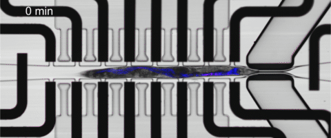

微流控芯片
图4:线虫快速死亡进程。内源性蓝色荧光标记肠道分解,PI红色荧光标记表皮破裂。
