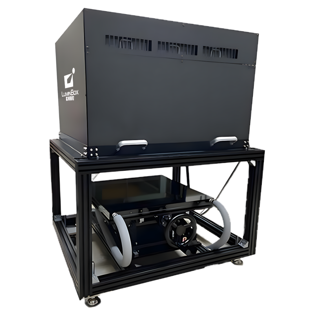

Luminbox大面积LED太阳模拟器
luminbox
紫创测控Luminbox全光谱大面积LED太阳模拟器以A+AA+综合性能,实现辐照均匀、光谱精准与运行稳定的三重突破,通过权威认证,为材料测试提供超稳定、标准化的全光谱光照解决方案,推动测试迈向更高精度与可重复性。
太阳光
A+级光谱:优于ClassAAA的稳态LED太阳光模拟器
高均匀辐照:45cm×45cm区域不均匀度仅1.8%(A级)。
超稳运行:20分钟波动≤0.5%(A+级)。
权威认证:国家计量院校准,国际标准合规
工业级设计:适配光伏、材料、光催化等多场景。
紫创测控Luminbox凭借对光谱匹配度、辐照均匀性等核心指标的极致追求,已构建起覆盖LED/氙灯/卤素灯全技术路线的产品矩阵,技术持续创新、关键性能指标表现出色,为客户提供了优质的产品和全场景太阳光环境模拟解决方案
