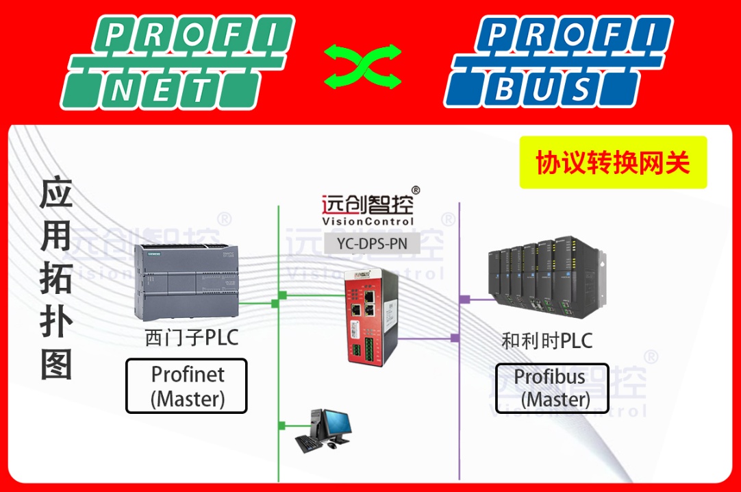

针对以上挑战,远创智控的技术团队提供了一套创新的、基于4G无线网络和专用协议转换的“三设备”解决方案。该方案的核心思想是:将复杂的“主-主”通信,拆解为两个独立的“主-从”通信,并通过无线网络桥接这两个子系统。
系统拓扑图(文字描述):
西门子S7-1200PLC端,串联接入远创智控YC-GR90-R3M工业智能网关(4G远程网关,主站角色)
DCS系统端,首先在Profibus DP总线上接入远创智控YC-DPS-PN(协议转换网关),然后再将该网关与远创智控YC-GR90-R3S边缘计算网关(4G远程网关,从站角色) 相连。
两个4G网关通过运营商提供的4G网络(或专网APN)建立加密的、稳定的TCP/IP数据链路,从而透明地桥接起两端的工业网络。

o 型号YC-DPS-PN工业级协议转换网关
o 部署位置:DCS系统一侧
o 功能角色:这是整个方案的协议转换核心。它对DCS系统而言,是一个Profibus DP从站,响应DCS主站的轮询,并上报数据;同时,它对S7-1200PLC(通过无线网络)而言,又是一个ProfiNet从站,接收来自YC-GR90-R3M的数据并映射到自身的DP接口。它内部完成了Profibus DP与ProfiNet两种协议间的数据帧翻译与映射。

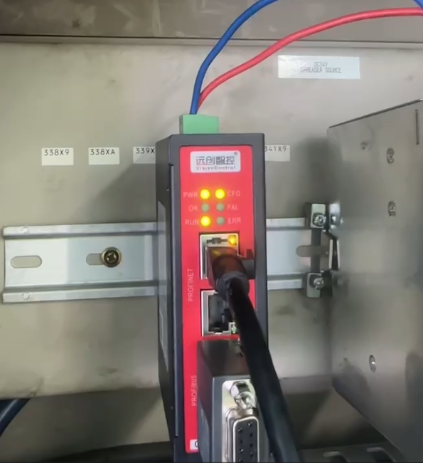

1. PLC端配置
o 将远创智控YC-GR90-R3M工业物联网网关放置在S7-1200PLC机柜内。
o 使用标准以太网网线,一端连接S7-1200PLC的ProfiNet接口,另一端连接至YC-GR90-R3M的LAN口。
o 为YC-GR90-R3M安装合格的4G物联网SIM卡,并连接好4G天线。
o 接通设备的直流24V电源。
2. DCS端配置
o 在DCS系统的控制柜内,找到Profibus DP总线接口。
o 将远创智控YC-DPS-PN工业数据采集转换网关接入Profibus DP网络:使用Profibus DP专用电缆和连接器,将YC-DPS-PN的DP口连接到DCS主站的总线上。
o 使用以太网网线,连接YC-DPS-PN的PN口与远创智控YC-GR90-R3S物联网网关的LAN口。
o 为YC-GR90-R3S安装4G物联网SIM卡和天线。
o 为YC-DPS-PN和YC-GR90-R3S接通直流24V电源。

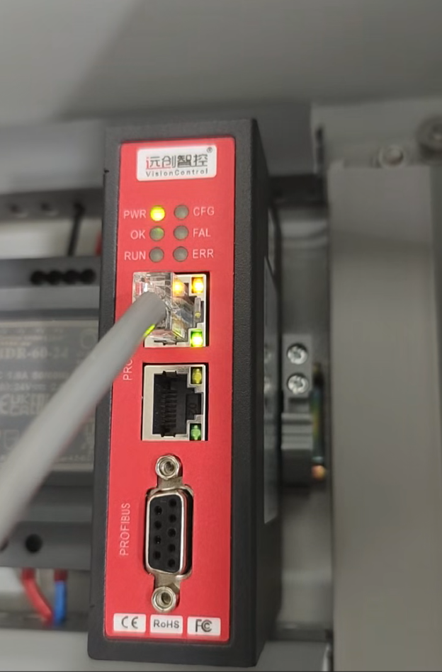

1. 配置YC-DPS-PN网关
o 使用远创智控提供的专用配置软件,对YC-DPS-PN进行设置。
o ProfiNet侧配置:将其设置为ProfiNet从站,并分配一个唯一的设备名称和IP地址(例如192.168.1.100)。同时,在软件中定义输入输出数据区的大小,例如设置128字节的输入和128字节的输出区域,这对应了与S7-1200PLC交换的数据量。
o Profibus DP侧配置:将其设置为Profibus DP从站,并设置一个与DCS系统规划一致的从站地址(例如5)。最关键的一步是数据映射,需要将ProfiNet侧的输入输出数据区,与Profibus DP侧的过程数据(PZD)进行一一对应。例如,将ProfiNet输出字节0-15映射到Profibus DP的PZD1-8,将ProfiNet输入字节0-15映射到Profibus DP的PZD1-8。
