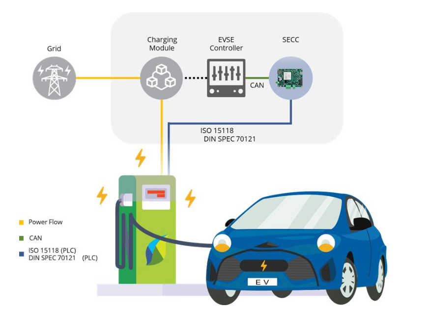

一、SECC:智能充电的“协议转换器”与“决策中枢”

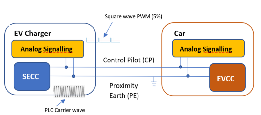

SECC是充电桩的核心控制单元,负责与电动汽车的通信控制器(EVCC)进行通信,实现充电参数协商、充电过程监控和控制等功能。它通过电力线载波(PLC)技术或专用通信协议,与车辆端进行数据交互,确保充电过程的安全、高效和兼容。

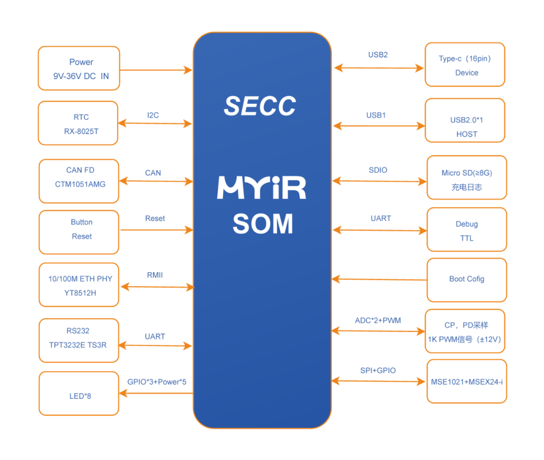

三、米尔SECC方案核心架构
PLC调制解调电路:将高频载波信号叠加在充电控制信号(CP)和地线(PE)上,实现充电桩与车辆之间的数据传输;
CP信号生成电路:产生特定占空比(如5%)的CP信号,用于建立通信链路和传输充电参数;
ADC采集电路:采集输入的电压,通过检测CP和PE电阻值大小,判断是否插枪和允许充电;
通信接口电路:支持CAN总线、以太网、PLC等多种通信方式,与充电桩管理平台、车辆EVCC等进行数据交互;
安全保护电路:集成过流、过压、绝缘检测等功能,确保充电过程中的电气安全。
米尔电子
米尔SECC方案框图
