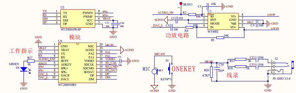

当然,一颗优秀的芯片不仅要性能强大,还要容易使用。WT2003Hx在硬件设计上也充分考虑到了开发者的便利性。
它提供了UART和I2C等多种通信接口,可以方便地与单片机进行连接和控制。
1.应用电路非常简洁
驻极体麦克风通过一个简单的RC高通滤波电路连接到芯片的音频输入引脚,芯片经过DSP处理后的音频信号从DAC输出,再通过一个功放芯片(比如常用的LM386)驱动扬声器发声,整个电路板设计可以做得非常紧凑。
同时,为了保证系统的稳定性和抗干扰能力,芯片的电源引脚需要并联滤波电容,音频信号线最好采用屏蔽线,这些细节虽然看起来不起眼,但对最终产品的性能表现却至关重要。
