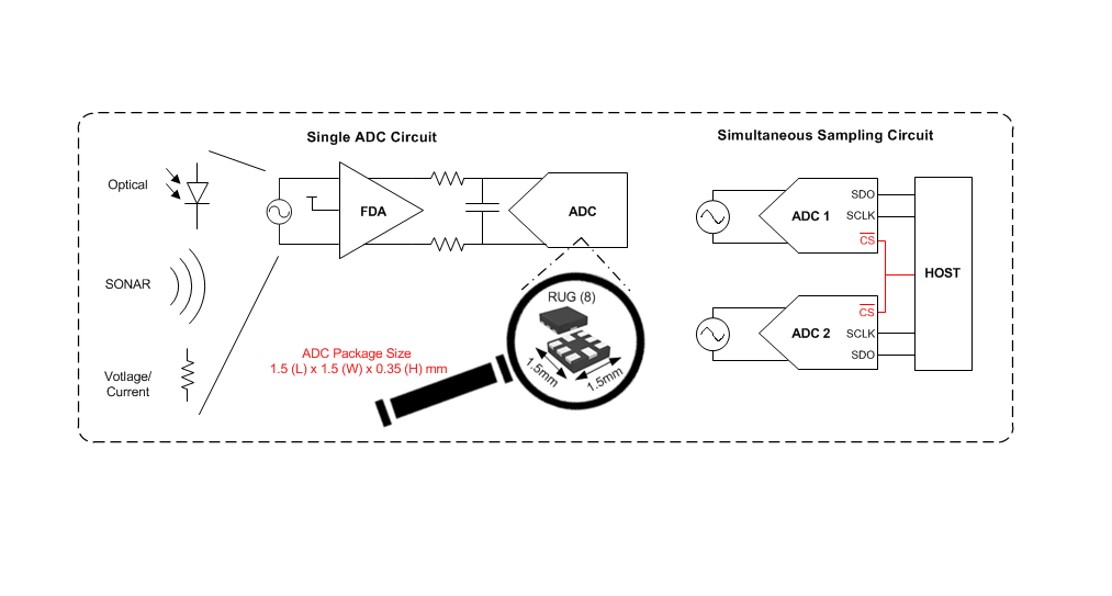

方框图
adc

适用于光学编码器、声纳接收器、鱼探仪、I-Q 解调器、光线路卡与模块、热成像相机、超声波流量计、手持无线电等高速数据采集场景,可实现双路同步采样、单端信号转差分采集等功能。
