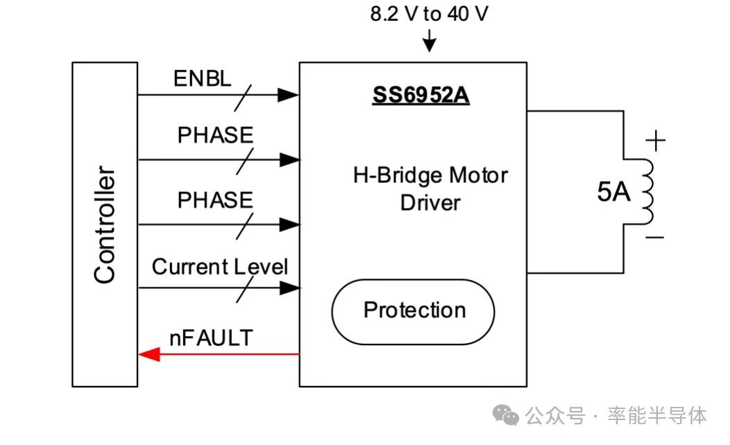

SS6952A为电机一体化应用提供一种大电流单通道集成电机驱动方案。SS6952A有一路H桥驱动,可提供最大峰值电流7A,可驱动一个刷式直流电机,或者螺线管或者其它感性负载。
SS6952A的功率输出模块由N型功率MOSFET组成H桥电路,包含整流电路和限流电路。简单的并行数字控制接口,衰减模式可选择为快衰减,慢衰减和混合衰减。
SS6952A提供了一种低功耗睡眠模式来关断内部电路,以达到非常低的静态电流。这种睡眠模式通过设置nSLEEP引脚来实现。内部关断功能包含过流保护,短路保护,欠压锁定保护和过温保护,并提供一个故障输出管脚nFAULT引脚。

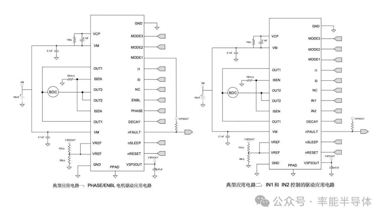

应用原理图电机驱动芯片

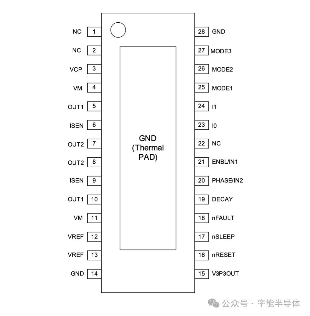

引脚示意图
