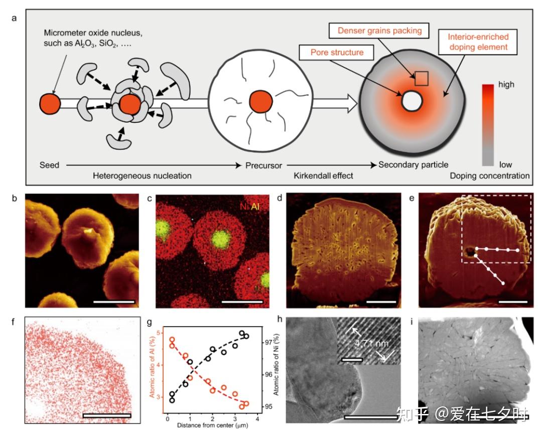

柯肯达尔效应,英文全称为:kirkendall Effect,原来是指两种扩散速率不同的金属在扩散过程中会形成缺陷,现已成为中空纳米颗粒的一种制备方法。

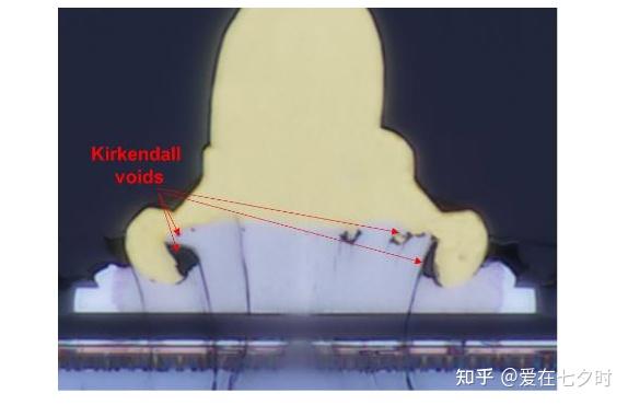

在半导体封装可靠性中,我们就会遇到一种失效模式,其现象是IMC键合界面处出现一些空洞,导致电路测试出现阻值增大或open异常等,这种现象即Kirkendall效应(柯肯达尔效应)。
半导体封装
Kirkendall Effect概念最早来源于冶金学,指两种扩散速率不同的金属在扩散过程中会形成缺陷。封装键合中,不同金属间会形成界面金属间化合物(IMC)。由于不同金属的化学势、晶格常数和热膨胀系数不同,在键合点内产生很大应力,粘附力下降,造成半断线状态,接触电阻增加,最后导致开路失效。

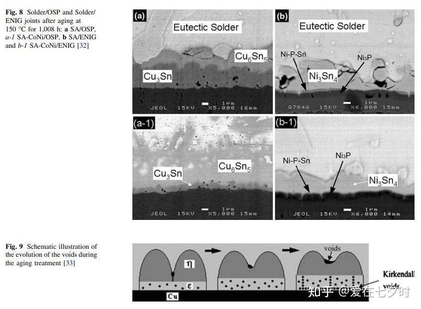

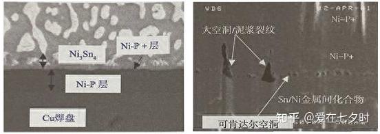

1、柯肯达尔空洞(Kirkendall Void)形成的原因
(1)Ni扩散与晶格失配
Ni原子向焊料中扩散的速度快于Sn原子向Ni层的反向扩散,导致界面处形成原子通量不平衡。这种不平衡在Ni3Sn4与富P层之间引发微小空洞,即柯肯达尔空洞,如下图所示:
半导体封装
(2)温度依赖性
富P层在低于其自结晶温度(如再流焊210℃)时发生晶化,加剧了空洞的形成。
2、柯肯达尔空洞(Kirkendall Void)对焊点可靠性的影响
柯肯达尔空洞(Kirkendall Void)对焊点可靠性的主要影响体现在富P层增厚的风险,因为富P层越厚,空洞数量越多,导致焊缝机械强度下降,甚至引发开裂。

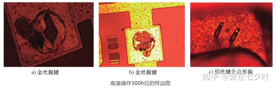

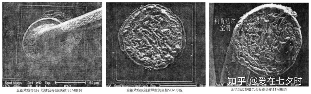

首先说现象,在集成电路的组装环节,金、铝键合是较为常见的操作。然而,金铝键合系统的失效情况却频繁出现,尤其是在经过高温储存考核后,常常会面临严重的脱键问题,这对电路产品的质量和可靠性构成了极大的潜在威胁,具体情况如下图所示:

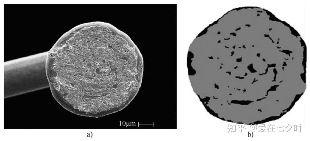

下图给出了从焊盘上移除后典型金球底面的SEM图。在下图a中,亮的区域为金属间化合物;图b中,暗的部分表示未粘合区域。经计算,IMC对焊球底部的覆盖率为84%。

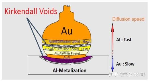

我们再说说原理,金和铝属于两种不同的金属,在它们结合的过程中,首先会生成金属间化合物(IMC)。IMC的形成是金铝键合完成的重要标志。适量的IMC能够在一定程度上增强界面的键合强度。但不可避免的是,随着器件服役时间的延长以及环境温度的升高,IMC的生成量会逐渐增加。
与其他金属间的结合情况类似,当IMC层过厚时,会导致界面变脆、强度下降等问题。同时,在IMC的生长过程中,由于金和铝具有不对称的扩散特性,在金铝键合体系中往往会形成柯肯达尔空洞(Kirkendall Void)。由于金和铝的扩散系数不同,在它们的接触面上会形成小空隙,这就是所谓的柯肯达尔效应(kirkendall Effect)。柯肯达尔空洞(Kirkendall Void)在键合界面附近形成并逐渐生长,在器件继续老化的过程中,这些小空隙会逐渐连接成片,形成裂纹,进而导致接触不良或引线脱落,最终造成开路失效。目前,普遍认为IMC和柯肯达尔空洞(Kirkendall Void)的生长是导致金铝引线键合失效的主要原因之一。
不过,也有研究观点认为,柯肯达尔空洞(Kirkendall Void)等化学腐蚀对金铝键合脱键的影响并不显著。当多种化合物在金和铝的界面上生成时,会引起体积膨胀,从而导致内应力集中,金丝球初始存在空洞群和缺陷的区域更容易产生裂纹并形成分层。

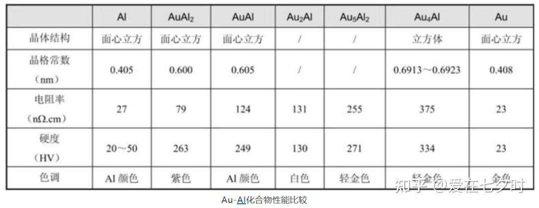

金铝系统界面的演变是一个极为复杂的动力学过程。研究表明,金和铝之间会产生五种IMC,分别是Au₄Al、Au₅Al₂、Au₂Al、AuAl₂、AuAl,具体情况如下表所示。其中,AuAl呈紫色,俗称:紫斑,也是本章节要着重跟大家分享的柯肯达尔效应(kirkendall Effect),而Au₂Al呈白色,称为白斑,白斑质地脆且导电率低,很容易从相界面上产生裂缝。在金铝键合界面,这五种IMC都存在,它们的晶格常数、膨胀系数以及形成过程中体积的变化各不相同,并且电导率较低。在温度环境变化的过程中,键合点会产生较大的内应力,很容易在相界面处出现裂痕,进而导致接触电阻增大、接触不良,甚至出现开路的情况。

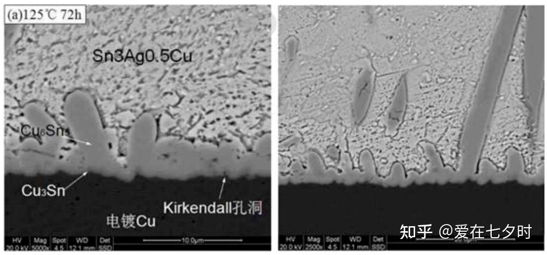

焊点处IMC也相似,Cu、Sn在Cu3Sn相中的扩散不平衡,导致柯肯达尔空洞(Kirkendall Void)的形成。柯肯达尔空洞(Kirkendall Void)与Cu3Sn层的关联性很强,随着Cu3Sn 层的形成而出现,随着Cu3Sn层的减薄而减少或消失,较少出现在Cu6Sn5层中。Cu基板的结构、缺陷和杂质对柯肯达尔空洞(Kirkendall Void)的影响较明显。

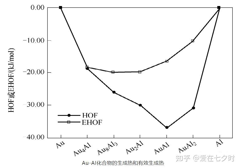

下图给出了Au-AI化合物的生成热(HOF)和有效生成热(EHOF)。

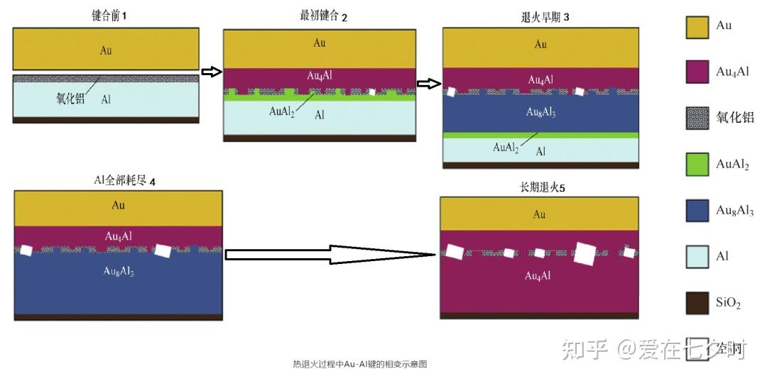

同时,早期的时候,还听说过:有研究人员为了深入探究金铝(Au-Al)体系反应这一复杂过程,以及多种IMC的生成和演变情况,将直径为20μm的金丝键合到1μm厚的金属化铝焊盘上,然后采用175℃至250℃的温度对界面反应进行加速处理,观察热退火过程中金铝键合界面的相变情况,如下图所示。在键合之前,铝焊盘表面自然形成了一层薄薄的氧化膜;在最初的键合完成后,Au₄Al和AuAl₂两种化合物最先形成;随着退火过程的推进,Au₅Al₂成核并逐渐成为初期的主导相;随着铝焊盘的逐渐耗尽,AuAl₂会转换为Au₅Al₂;最后,Au₄Al通过消耗Au₅Al₂继续生长,并成为长时间退火后的最终产物。

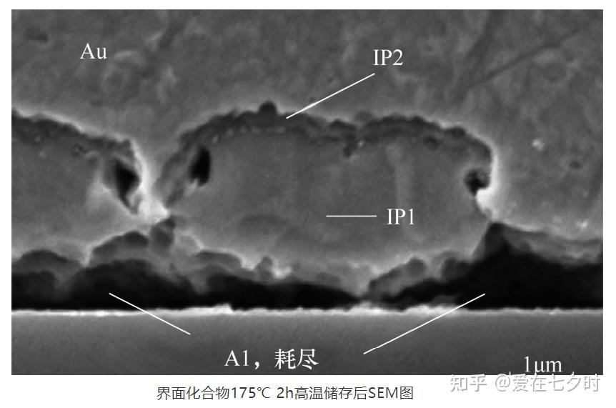

对于金丝与芯片铝膜形成的金铝(Au-AI)键合界面,其热退化过程以铝膜的完全消耗作为反应终止的标志。这是因为一般情况下,芯片焊盘上的铝层都比较薄,采用薄铝工艺时铝层厚度大约为0.5μm,而厚铝工艺的铝层厚度也仅能达到1.8至2.5μm。与直径为25μm、18μm的金丝所形成的金丝球相比,在共同形成IMC的反应过程中,焊盘中的铝很容易就被消耗完了。下图展示了直径为25μm的金丝在厚度为1μm的AI-1%Si-0.5%Cu焊盘芯片上形成的键合点,经过175℃、2h高温储存后的界面化合物形貌。

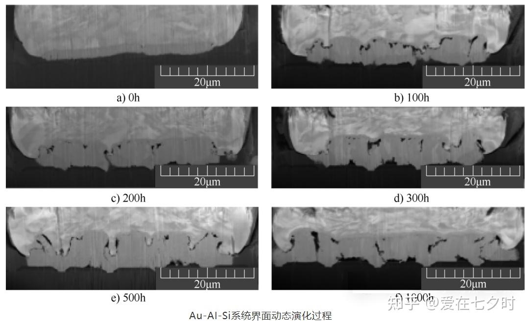

将直径为25μm的金丝键合到厚度为3.4μm的铝镀层上,通过在175℃的环境下进行高温储存,并利用FIB-SEM-EDS双束系统实时观察Au-A1-Si系统界面的变化情况,具体如下图所示:

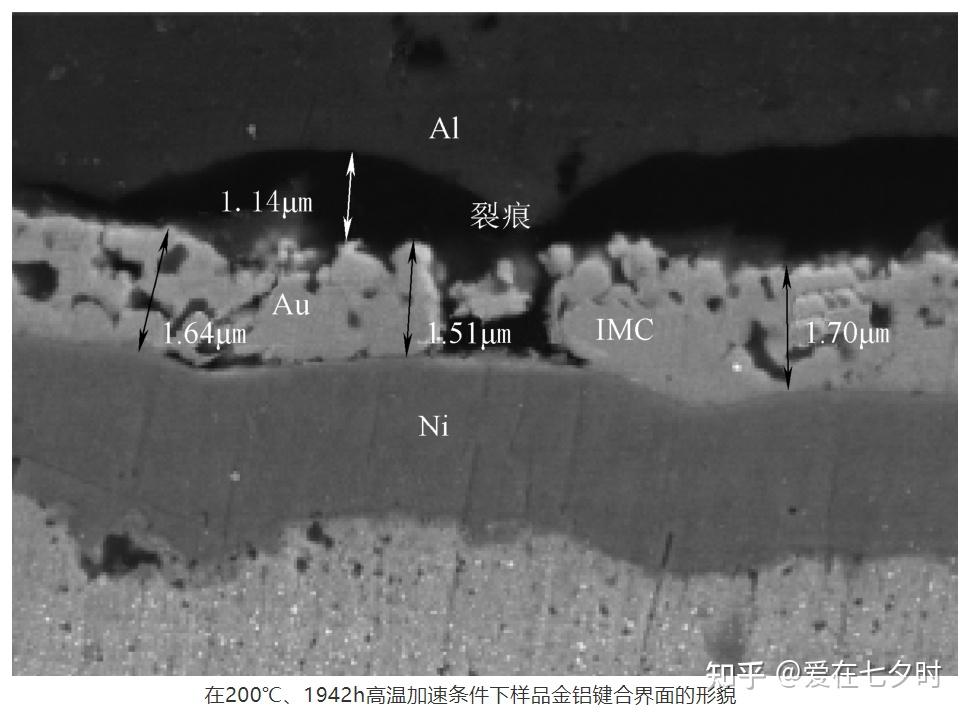

当铝丝键合在陶瓷外壳键合指镀金层或功率器件引脚镀金层上时,镀金层也有可能被完全耗尽。以直径为250μm的粗铝丝与功率器件引脚镀金层形成的铝金(AI-Au)体系为例,在200℃、1942h的高温加速条件下,该样品金铝键合界面的形貌如下图所示。从图中可以明显看出,金层已全部被消耗,铝丝与界面化合物分离,产生了很宽的裂痕。

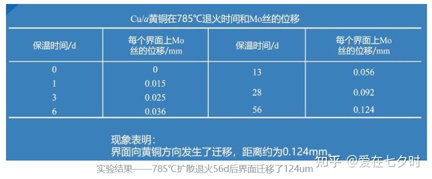

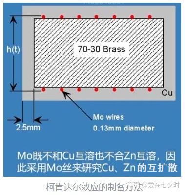

四、柯肯达尔效应(kirkendall Effect)的制备方法

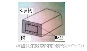

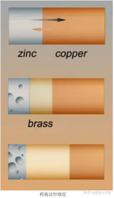

1947年,他们设计了一个试验,在黄铜块(70%铜,30%锌)上镀一层铜,并在铜和黄铜界面上预先放两排Mo丝。将该样品经过785℃扩散退火56d后,发现上下两排Mo丝的距离L减小了0.25mm,并且在黄铜上留有一些小洞。
半导体封装

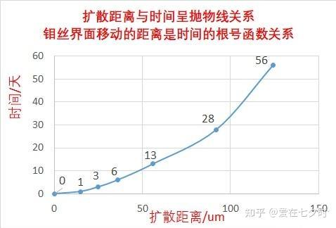

假如Cu和Zn的扩散系数相等,那么以原Mo丝平面为分界面,两侧进行的是等量的Cu和Zn原子互换,考虑到Zn(原子序数是30,熔点419.5℃——低)的原子尺寸(原子半径134pm)大于Cu原子(原子序数29,原子半径128pm,熔点1083.4℃——高),Zn的外移会导致Mo丝(标记面)向黄铜一侧移动,但经计算移动量仅为观察值的1/10左右。
半导体封装
由此可见,两种原子尺寸的差异不是Mo丝移动的主要原因,这只能是在退火时,因Cu,Zn两种原子的扩散速率不同,导致了由黄铜中扩散出的Zn的通量大于铜原子扩散进入的通量。这种“不等量扩散”导致Mo丝移动的现象称为柯肯达尔效应(kirkendall Effect)。以后,又发现了多种置换型扩散偶中都有柯肯达尔效应,例如,Ag-Au,Ag-Cu,Au-Ni,Cu-Al,Cu-Sn及Ti-Mo。

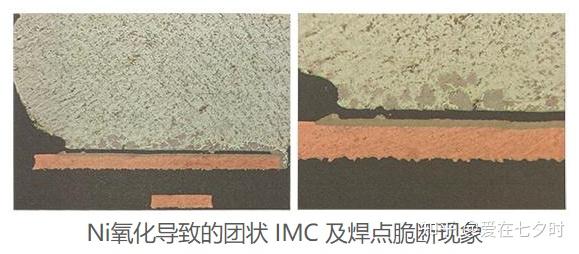

五、柯肯达尔效应(kirkendall Effect)Ni层氧化问题与焊接失效
1、Ni层的氧化机理
a、Au层缺陷
若ENIG工艺中Au层过薄(<0.05 µm)或储存时间过长,Ni层表面暴露于环境,发生氧化生成NiO。
b、润湿性丧失
氧化后的Ni层无法被焊料润湿,导致IMC无法连续形成,仅残留Au-Sn团状IMC(如AuSn₄)。
2、Ni层的失效表现
a、界面形貌
焊接界面呈现“岛屿状”IMC分布,缺乏连续的Ni3Sn4层,如下图所示:
半导体封装
b、力学性能
焊点剪切强度显著降低,易在热循环或振动条件下失效。

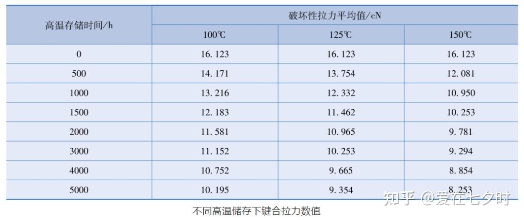

金铝(Au-Al)效应最直接的体现就是键合拉力的衰退。研究人员选取直径为25μm的金丝进行焊接,在带有铝焊盘的芯片上开展键合试验,并将试验样品分别置于100℃、125℃、150℃的温度下进行高温储存。同时,记录不同储存时间后键合丝的破坏性键合拉力均值,具体数据见下表。从表中数据可以明显看出,随着储存时间的延长,键合拉力数值出现了显著下降。
半导体封装
曾有行业专业人士指出,对于金丝在铝焊盘上的焊接情况,首先要观察引线拉断时的断裂位置。如果焊点与焊盘的结合界面发生分离,就表明金铝(Au-Al)效应对键合强度的衰退产生了明显影响;反之,如果焊点与焊盘没有脱离,则说明金铝(Au-Al)效应尚未对键合强度的衰退造成影响。

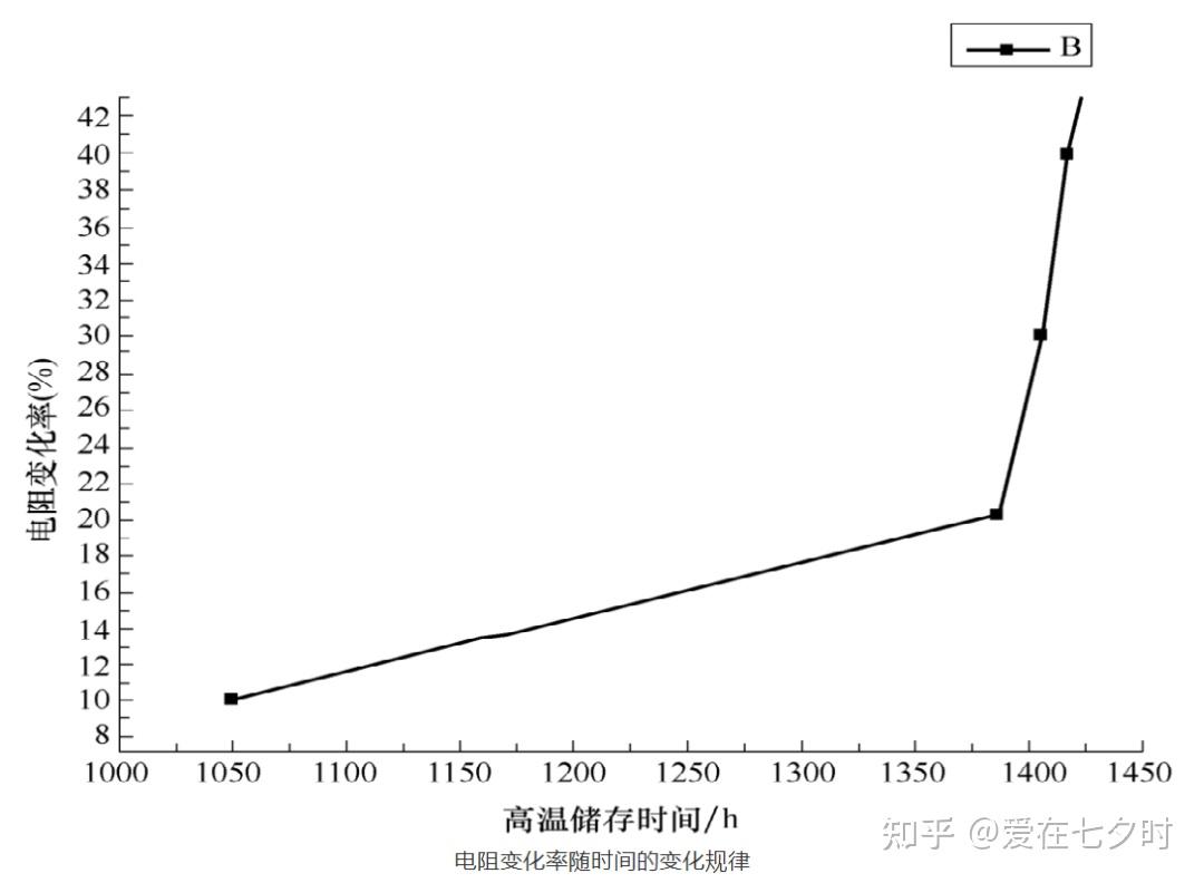

为了评估混合集成电路中粗铝丝与厚膜金导体所形成的铝金(AI-Au)系统的可靠性,研究人员选择125℃的高温环境作为加速条件,每隔50小时对样品电阻进行一次采样监测,监测结果如下图所示。结果表明,样品电阻变化率随着时间的推移逐渐上升,当样品的电阻变化率达到20%后,其退化速度会明显加快。

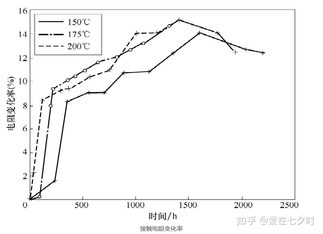

还有研究人员选择TO-254AA封装形式,在键合指上键合直径为250μm的粗铝丝,并分别在150℃、175℃、200℃的温度下进行高温储存试验,定期测量样品的电阻值,并统计电阻率的变化情况,具体如下图所示。从图中可以看出,在试验早期,样品的接触电阻变化率随时间的推移有较大幅度的上升,到试验中后期上升速度则较为缓慢。而且,环境温度越高,样品电阻变化率出现跳变并升高的时间就越早。

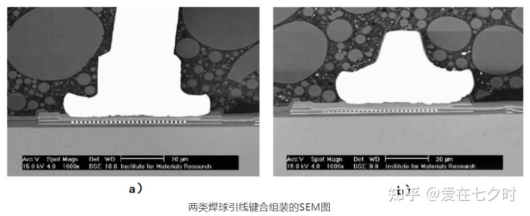

相关研究指出,在高温储存条件下,金丝球键合的可靠性与焊球的形貌以及界面初始化合物的分布密切相关。存在两类不同的样品,一类样品的焊球较薄,台阶呈现圆柱状,如下图a所示;另一类样品的焊球较厚,球与台阶区域的过渡较为平缓,如下图b所示。通过能量色散X射线(Energy Dispersive X-ray,EDX)光谱仪(EDS)以半定量的方式对这两种样品界面上每个相的组成进行分析,结果显示,第一类样品的金丝球与AI-Si-Cu焊盘之间形成了连续的IMC,而第二类样品形成的IMC则是非连续的。在相同的175℃、168h高温储存条件下进行测试,第一类样品通过了测试,而第二类样品却出现了失效的情况。通过有限元建模和仿真分析发现,在非连续IMC的样品中,金丝球内Au和IMC之间存在较高的应力分布,这很可能是导致分层甚至脱键的重要原因之一。

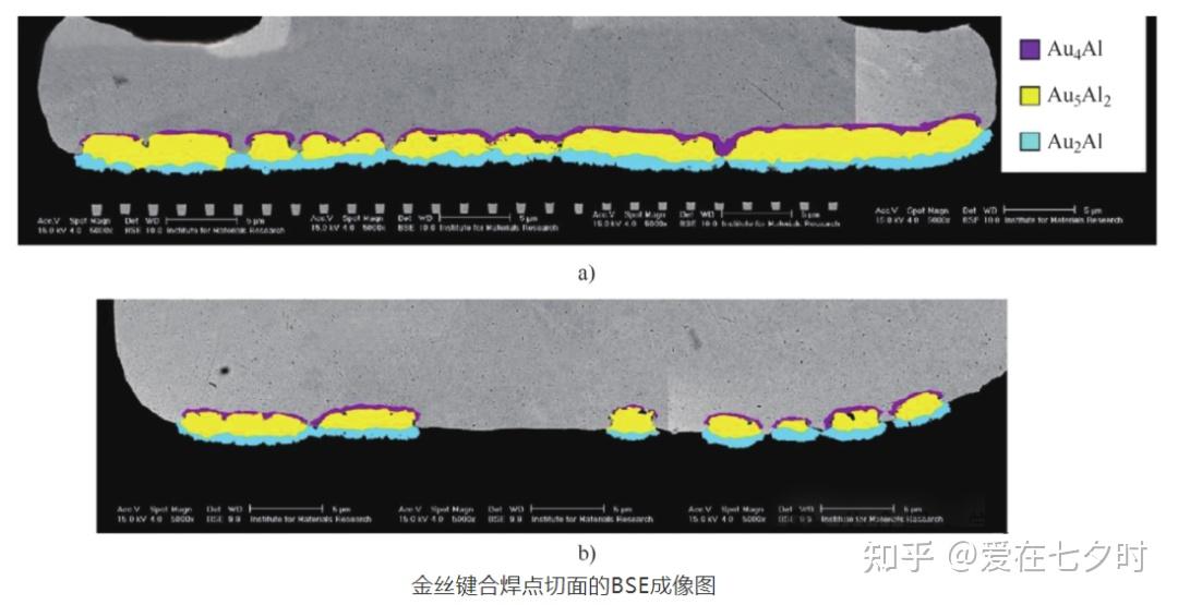

下图展示了金丝键合焊点切面的背散射电子(Back Scattered Electron,BSE)成像图。在下图a中,焊接面上生成了均匀的金铝(Au-Al)化合物;而在下图b中,焊接面上金铝(Au-Al)化合物的生成并不均匀。

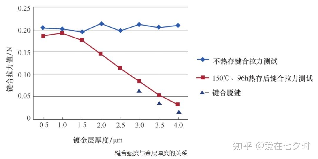

(4)镀金层优化
研究还显示,直径为50μm的铝硅丝在不同厚度的镀金层上完成键合后,经过150℃、96h的高温存储,键合拉力会出现明显的差异,具体情况如下图所示。当金层厚度大于1μm时,键合强度会急剧下降,甚至可能出现脱键现象。这是因为当金层较薄时,生成的金铝化合物也相对较薄,没有空洞的金铝间化合物的机械强度并不逊色于金或铝,所以结构较为稳定。然而,当镀金层过厚时,扩散持续的时间会更长,金铝(Au-Al)间化合物也会相应变厚,在此期间金、铝穿过厚化合物层的扩散速度差异会更加显著,这就容易导致柯肯达尔空洞(Kirkendall Void)的产生。

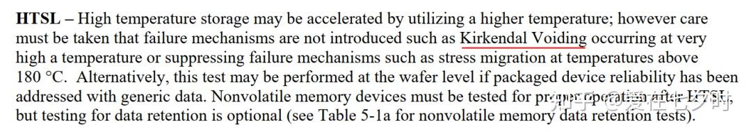

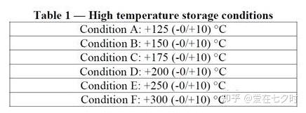

1、高温存储HTSL
原子的扩散与温度相关,较高的温度能够加速柯肯达尔空洞(Kirkendall Void)的形成。因而封装可靠性中,高温储存后可能会出现柯肯达尔空洞(Kirkendall Void)异常。
(1)HTSL(high temperature storage Life)
参考JESD22-A103,高温存储试验模拟产品在整个使用过程中暴露在高温环境中的寿命状况,加速热激活的失效机制。因温度可以加速键合处化合物在封装中的扩散,是评估IMC区域Kirkendall效应的主要实验。高温存储实验有不同的温度条件,一般情况下,我们使用condition B,即在150℃下存储1000hrs。

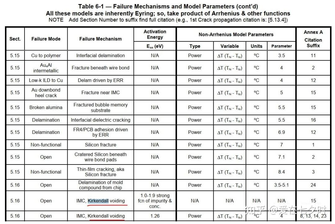

关于柯肯达尔效应(kirkendall Effect)涉及的JEDEC标准,当前我知道的只有以下两份:
1、JEP122H Failure Mechanisms and Models for Semiconductor Devices.pdf
