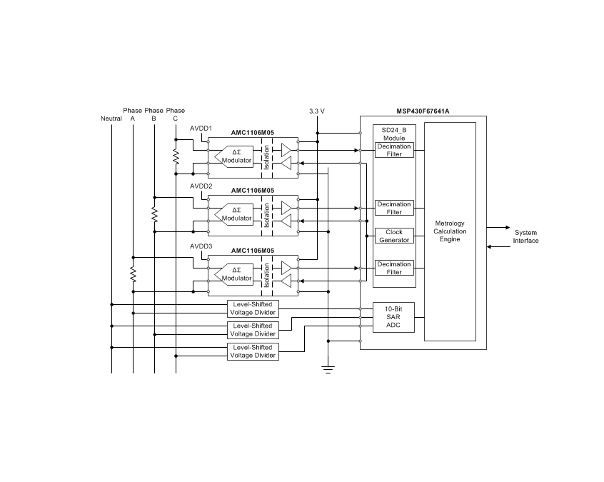

典型应用场景
适用于三相电表的分流电阻式电流检测,也可用于工业控制系统中的高精度电流采样,适配 MSP430F67x、TMS320F2807x/F2837x 等 MCU 的内置数字滤波器模块(SD24_B/SDFM),支持多通道同步采样。
