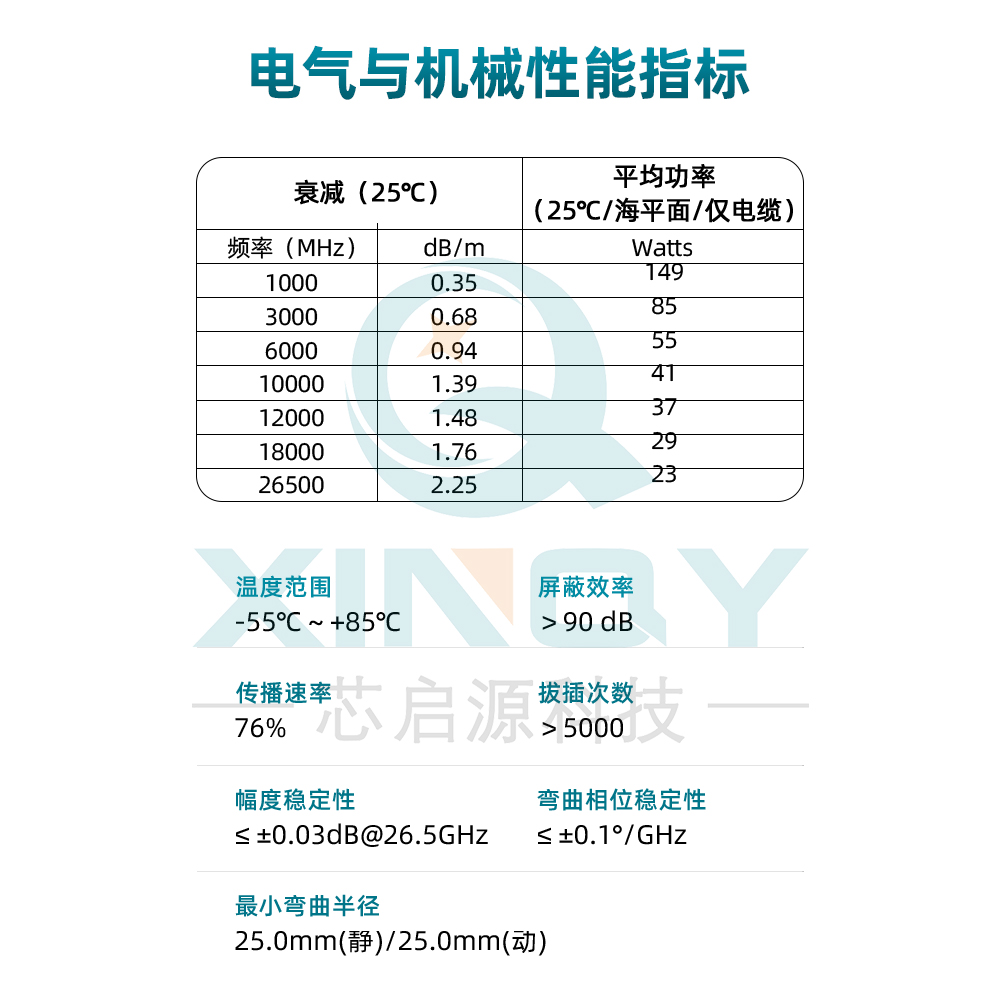

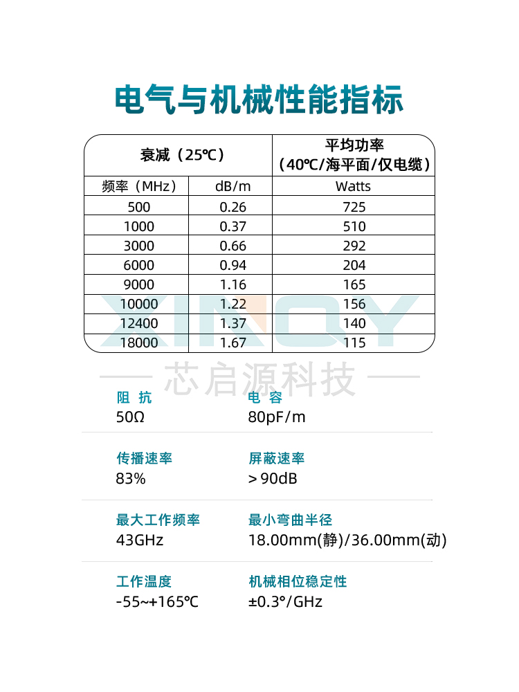

下面推荐两款芯启源科技的同轴电缆:
1CT26S
射频同轴电缆
2CLB360
射频同轴电缆
