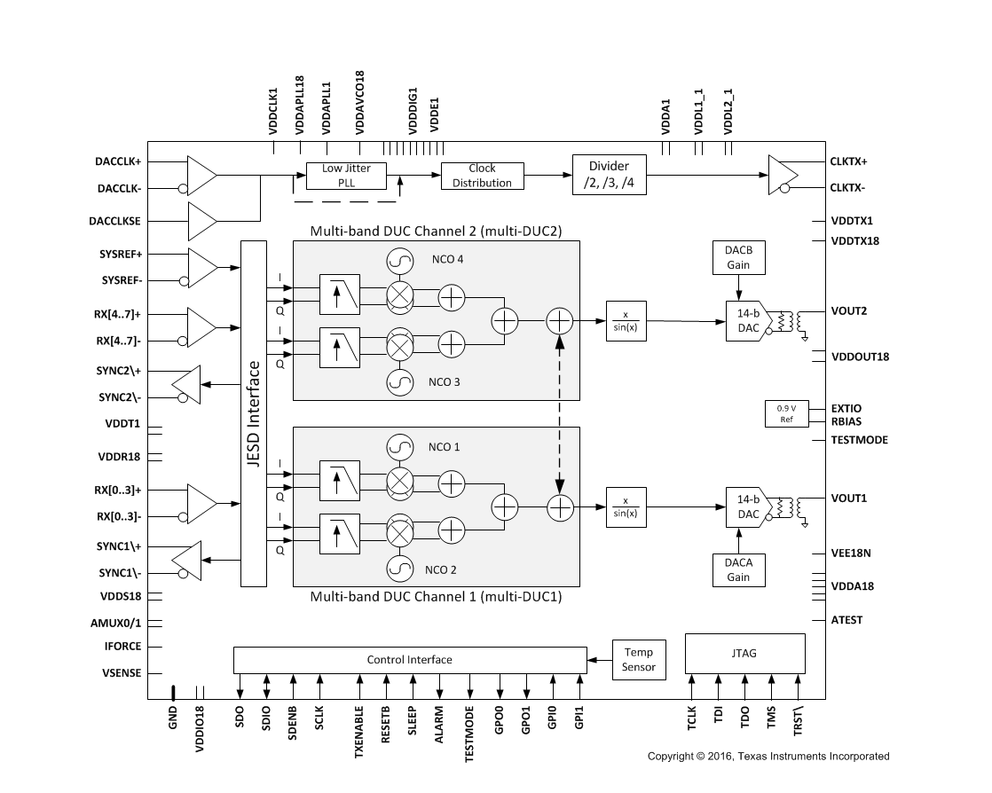

方框图
数模转换器
DAC38RF85 是一款 14 位 9-GSPS 单通道射频采样数模转换器(DAC),集成片内 PLL/VCO 与单频段数字上变频器(DUC),支持 JESD204B 高速接口,采用差分输出设计,专为无线通信、雷达、卫星通信等对带宽、采样速率和动态范围要求严苛的射频应用设计。

关键功能说明
  • 信号处理能力 :单频段 DUC 支持灵活插值配置,搭配 sin (x)/x 补偿滤波器,可优化信号频率响应;48 位 NCO 支持相位相干跳频,频率与相位可精准编程,适配多载波信号生成需求。
  • 高速接口与同步 :JESD204B 接口支持多芯片同步,SYSREF 信号实现确定性延迟;支持单链路配置,链路故障时可独立重启,保障工作稳定性。
  • 片内 PLL/VCO :集成低抖动 PLL 与双 VCO(中心频率 5.9 GHz/8.85 GHz),支持外部低频率参考时钟生成高采样率时钟,VCO 频率范围可通过寄存器配置,适配不同射频频段。
  • 功耗与保护控制 :支持正常、待机、关断多种工作模式,关断功耗低至 208 mW;集成功率放大器保护(PAP)模块,可监测输入信号功率并自动衰减输出,避免过载;内置温度传感器与完善告警机制,覆盖链路错误、PLL 失锁等场景。
  • 测试与校准 :支持 PRBS 图案测试、JESD204B 链路层测试,提供眼图扫描功能;内置偏移补偿电路与 SYSREF 捕获校准机制,可优化多设备同步精度。
