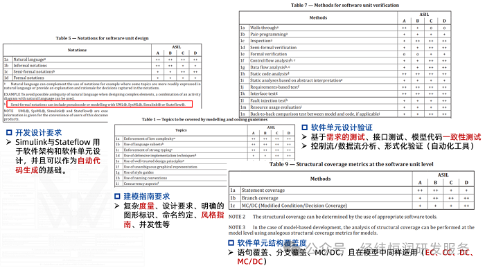

         ISO 26262在设计开发和测试验证等阶段对模型测试提出了要求,需要对模型开展建模规范检查、质量度量、单元测试、集成测试、背靠背测试,保证模型及生成代码的质量。
测试驱动开发
图2 功能安全要求

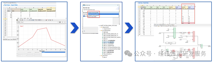

         针对动力、底盘、车身等领域控制器的模型测试,经纬恒润拥有丰富的项目实施和方案定制经验。借助建模规范检查工具MI对模型进行自动化、批量化的建模规范检查和复杂度度量,检查 Simulink、Targetlink 等模型是否符合建模标准、评估模型设计的合理性;借助动态测试工具MV自动化、批量化的执行 MIL、SIL 及背靠背测试,验证模型和需求,模型和代码的一致性,提供以用户为中心的交互界面,形成依据需求进行测试用例管理和执行的自动化测试环境。
