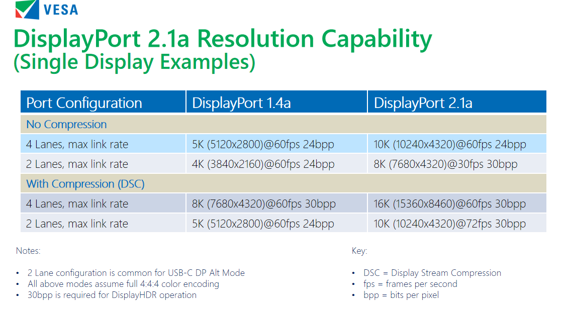

DisplayPort不同版本带来了显著的规格参数提升。Jim Choate表示,DP2.0具有三个数据率选项,UHBR分别为10、13.5和20。在数据压缩方面,DSC功能在1.4版本中是可选项,到2.0版本则成为必选项。加入DSC支持后,性能提升了4倍。然而,2.0版本的推行并不彻底,2.1版本开始正式实施。为了满足数据率增加的需求,2.1版本对接口物理形式进行了变更,推出了DP54和DP80线缆认证标准。其中DP54线缆支持四通道13.5 Gbps传输速率, DP80线缆则支持四通道UHBR20(每通道20 Gbps)传输标准。值得关注的是,VESA最新公布的DP80LL线缆规范实现了技术突破,通过主动式线缆设计,可在最长3米距离稳定支持四通道UHBR20链路速率,总传输带宽达到80 Gbps。同时,VESA与USB组织紧密合作,确保物理层协议与USB4接口兼容。
DisplayPort
从性能跃迁来看,最早的1.1版本数据率为8.6,经过1.2、1.3、1.4版本的发展,到DP2.0版本,链路带宽从80%提升到97%,速率一路从8.6上升到80Gbps。不同版本支持的解析度和屏幕刷新率也有所不同,DP2.X开始能够支持4K分辨率下的超高刷新率,甚至可以用单一端口支撑10K、8K的解析度。

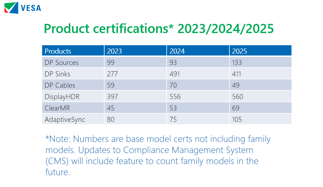

过去三年,通过ATC授权测试中心认证的产品数量不断增长。以今年为例,DP源头(DP Sources)的测试数量达到133,主要来自GPU厂商,且都支持UHBR20速率。DP Sinks接收端和DP Cables的认证数量也较多,其中很多是DP80或者DP80LL有源线缆。此外,DisplayHDR、ClearMR、AdaptiveSync等显示端的性能测试也在持续进行。

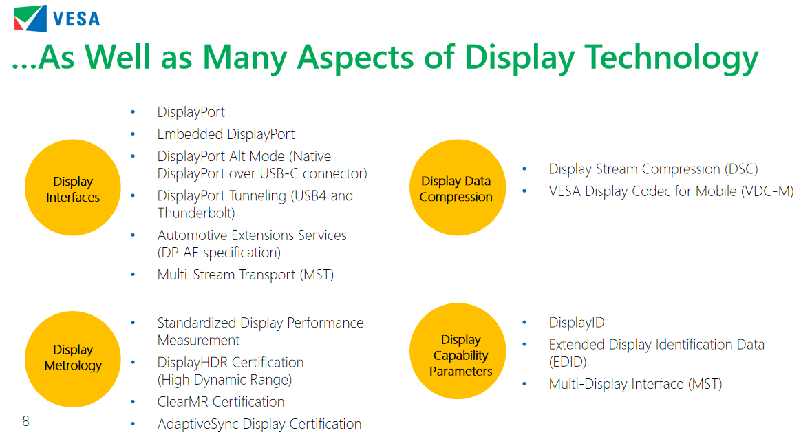

其他标准:推动显示性能全面提升
VESA的Display性能测量工作组在过去的五年里取得了显著成果。第一个项目是HDR,去年完成了HDR1.2版本。HDR主要涉及色彩、饱和度、亮度等参数,是提升显示画质的关键技术。DisplayHDR标准是其开发的最大的标准之一。 Black(真黑),最高亮度达到1000nits(LCD为1400nits)。VESA还提供开源的测试工具,方便厂商进行显示器测试,一些YouTube博主也会使用该工具进行测试。今年,共有超过240项产品通过了HDR认证。
VESA的ClearMR标准采用了一项名为"清晰运动比率"的指标,用于量化屏幕动态画面清晰度,具体表现为清晰像素与模糊像素的比例比。该标准官方网站上列出了通过认证的测试规范与产品清单。不同等级的ClearMR表现性能有所不同,去年新增了15000、18000、21000三个等级。
VESA认证的AdaptiveSync功能指动态刷新率调整,分为针对游戏行业和Media Sync(看视频等应用)的两个等级。

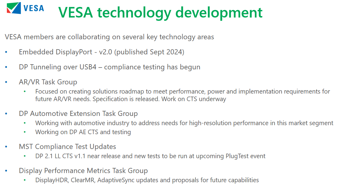

除了上述标准,VESA还在其他领域积极开展工作。嵌入式DP于去年9月发布,现在正在新增功能。DP Tunneling over USB4技术实现了在USB4上加DP的隧道。AR/VR领域由于有具体要求,也正在进行标准更新。同时,MST多流传输和DP Metrics性能测量工作组也在持续推进相关工作。过去两年间,VESA基本上更新了所有标准,目前UHBR已成为主流,电缆和连接器的工作已基本完成,80低损有源线缆的认证工作也已结束。不过,Type-C接口在移动端(如手机)的应用仍面临一定挑战,因其接口较小。
