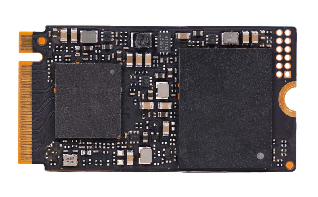

忆联AE531提供512GB、1TB和2TB三种容量选项,M.2 2242/2280两个规格可选。本次我们评测的是M.2 2242规格1TB型号。

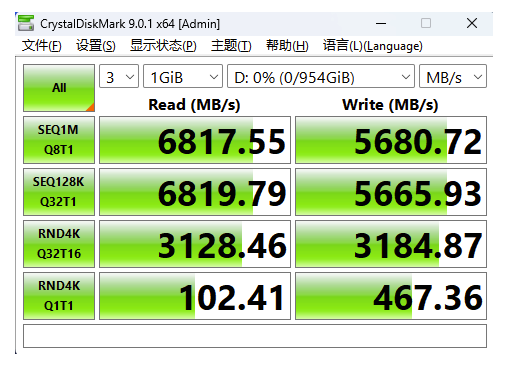

通过CrystalDiskMark实测,忆联AE531 1TB的顺序读写带宽6817.55/5680.72 MB/s,达到并超过标称值6800/5600 MB/s。4K随机读写相当于782K/796K IOPS,基本达到标称值。4K单线程随机读取突破100MB/s大关。

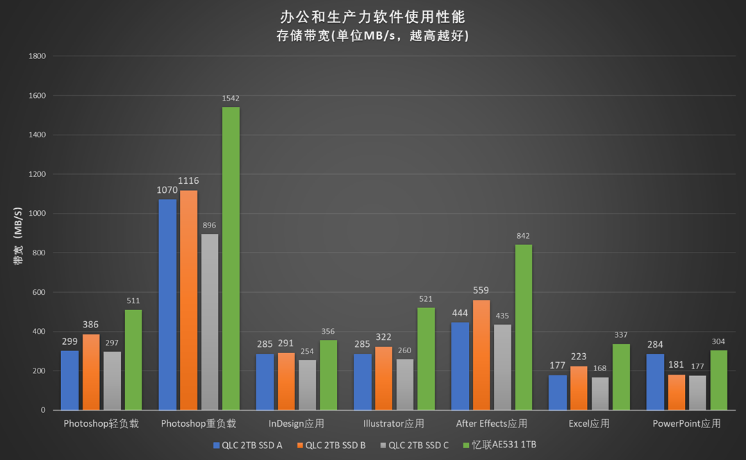

忆联AE531 1TB在PCMark 10完整系统盘基准测试中获得4729分,得分甚至超过了之前QLC四盘横评中的2TB型号。
SSD
忆联AE531甚至不是这几款QLC SSD中标称顺序读写最快的型号,但固件针对混合随机读写的优化,转化成了实际使用中的性能优势。
SSD
无论是系统和设计软件启动,还是玩家们需要的游戏加载性能,忆联AE531都具备更强的表现。

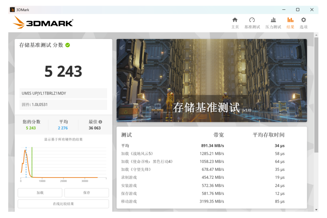

忆联AE531 1TB在3DMark存储测试中获得5243分,已达到PCIe 4.0旗舰级产品的水准。对于游戏和日常办公这类轻写入应用来说,QLC并未构成性能瓶颈。

3DMark存储基准测试分数也能验证这一点,忆联AE531在盘内空间使用率54%的情况下,日常使用性能变化不大:

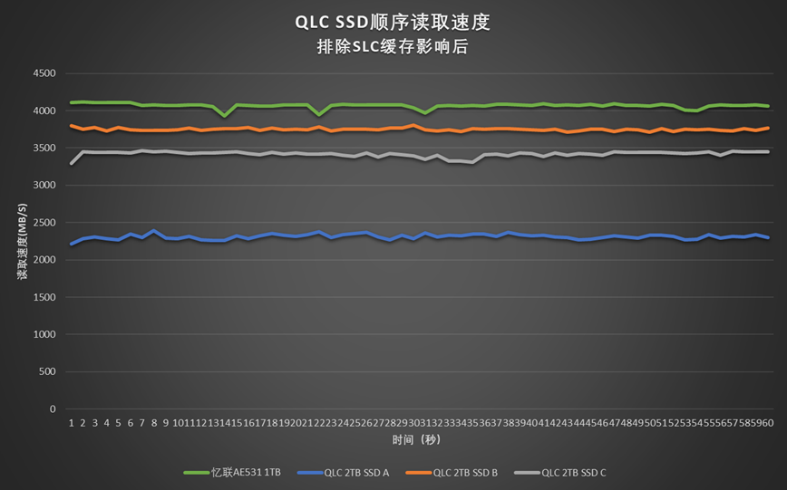

进阶测试2:QLC直接读取性能测试

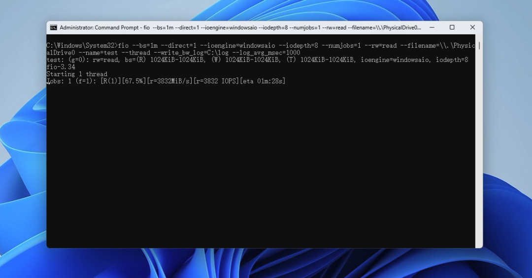

在有限区域内(如1GB)执行的读写测速,无论顺序读取还是顺序写入,都会受到SLC缓存的影响。对于PCIe 4.0接口的QLC SSD来说,闪存直接读取速度通常低于标称值中的SLC缓存读取速度。这个测试通过预先填满全盘后再行读取的方式排除缓存干扰,测量SSD在实际使用中的顺序读取性能。
SSD
对比来看,忆联AE531的QLC直接读取性能在同类产品中处于较高水平:

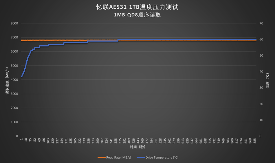

进阶测试3:温度压力测试
温度压力测试在27度室温被动散热条件下使用IOMeter进行(1MB QD8T1顺序读取),为忆联AE531安装了主板自带的散热片。在15分钟的满载压力测试中,AE531的温度读数最高仅有60度,整个测试过程中没有触发过热限速。
SSD

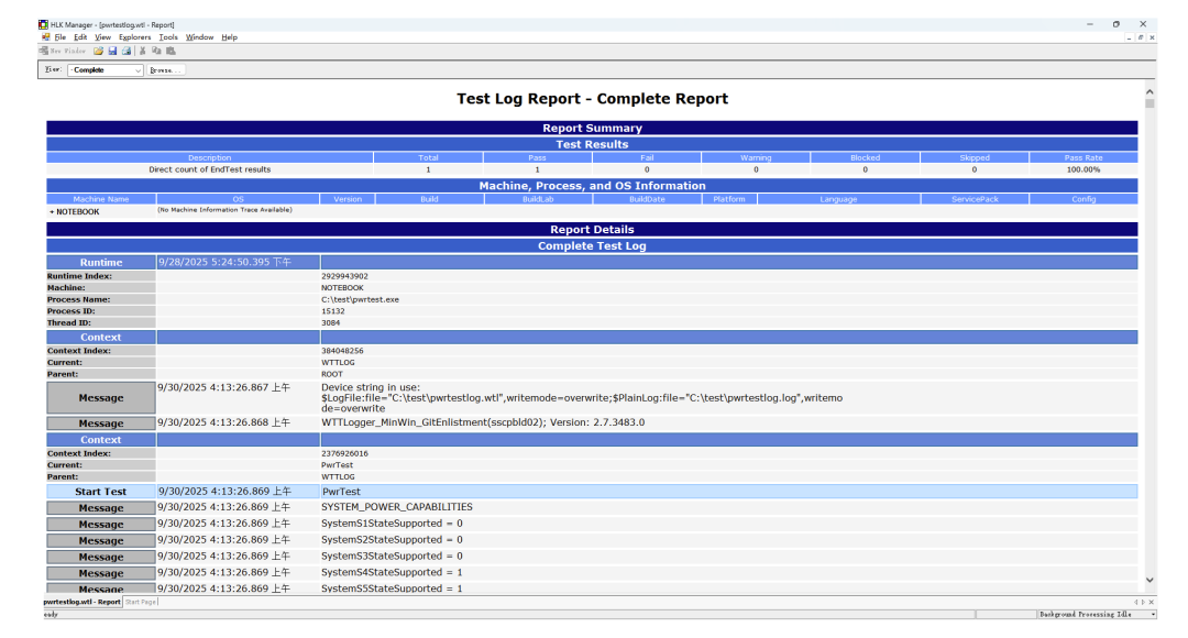

这个测试在支持新式待机(Modern Standby)的笔记本平台上进行,目的是检验SSD在移动平台上的节能兼容性。测试通过PwrTest进行,它是包含在Windows Drive Kit中的一个电源管理测试程序,可供开发人员和系统集成商使用的测试工具。忆联AE531 1TB作为测试平台的系统盘,测试1000次新式待机循环。
SSD
忆联AE531 1TB顺利通过测试,没有错误发生,稳定性得到充分验证。
