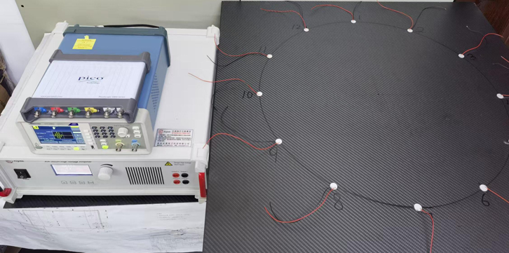

实验实拍图:
功率放大器功率放大器
实验过程:
实验室环境和设备支持下搭建了完整的CFRP材料损伤检测实验平台,实验选择合适的激励信号,结合相关材料的频散曲线与实验验证确定激励信号的中心频率,经功率放大器增强后驱动PZT激发在CFRP板件传播的Lamb波,同时以事先布置好的传感器阵列实时采集携带信息的响应信号并通过示波器上传到PC端进行数据存储,进一步的改进E-RAPID算法信号处理也在PC端进行。实验阶段准备了两块材料参数完全相同的CFRP板件,几何尺寸为800mm×800mm×2mm,其中一块作为无损板件采集基线信号,另一块则进行预制10mm通孔损伤,损伤位置在以板件为二维平面,左下角几何边界交点为原点建立平面坐标系,则损伤位置坐标为(500,500)。压电传感器PZT为直径10mm厚度0.5mm的圆片设计,镀银电极和同轴导线通过精准点焊工艺连接。完整实验平台设备包括TektronixAFG1062函数信号发生器、AigtekATA-2022H高压放大器、PicoScope5000系列数字示波器以及PC端构成

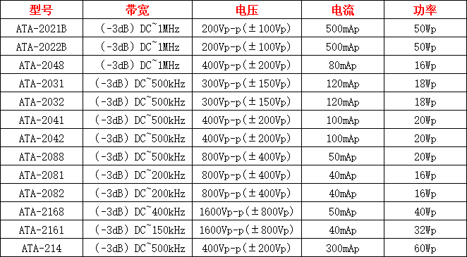

产品推荐:ATA-2000系列高压放大器
功率放大器
图:ATA-2000系列高压放大器指标参数
