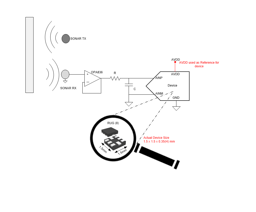

  • 输入驱动:高频应用建议搭配高带宽放大器(如 OPA836、THS4031),需设计 RC 电荷反馈滤波器(CFLT≥320 pF),平衡稳定性与失真。
  • 布局要求:采用完整接地平面,模拟信号路径远离数字干扰源;去耦电容、输入滤波元件就近器件摆放,缩短走线长度。
