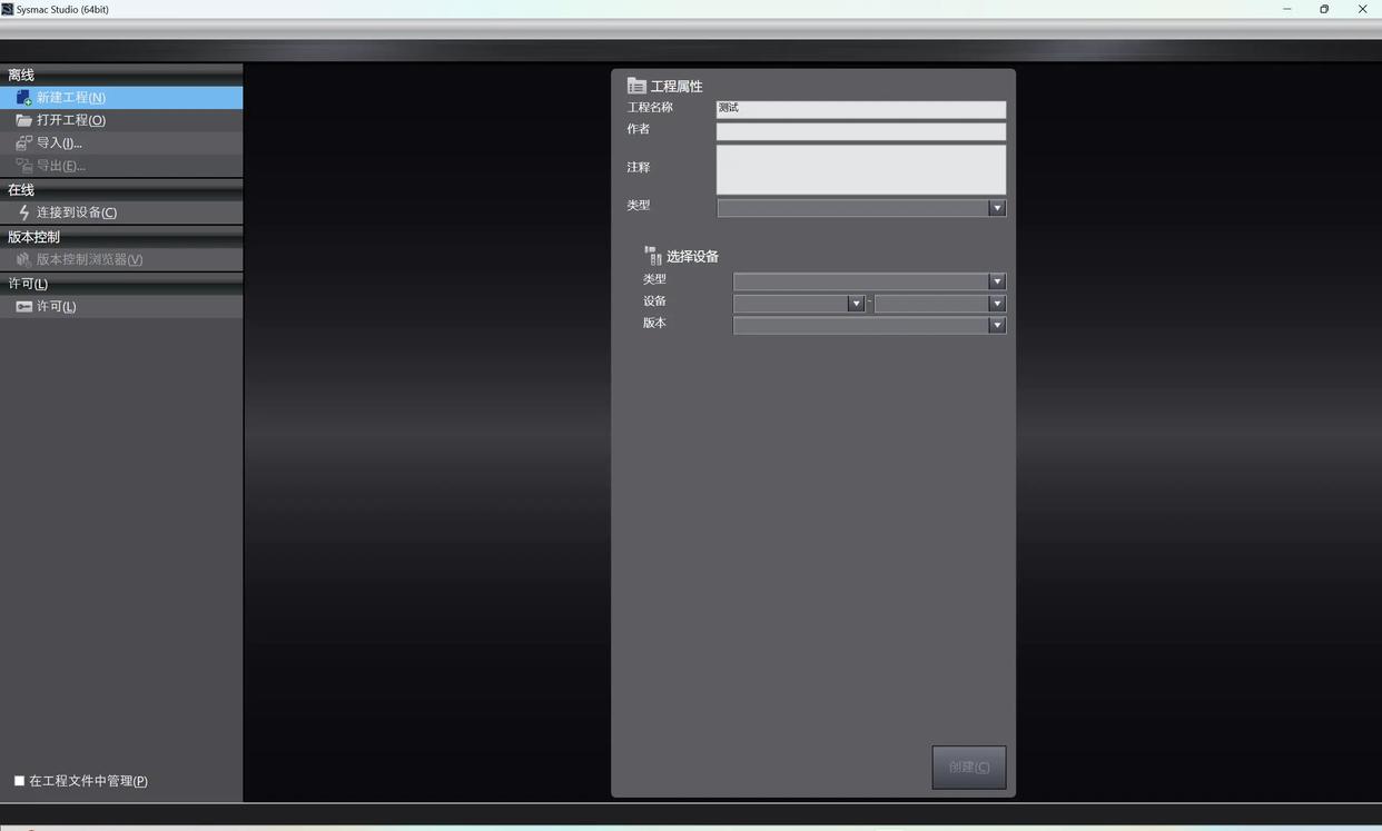

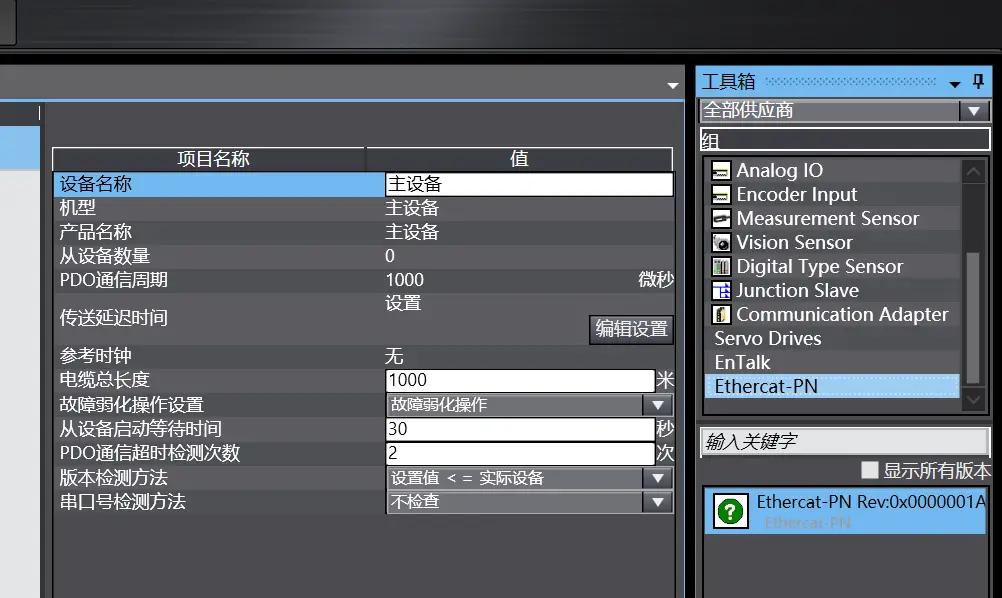

开启EtherCat主站软件,选定可编程逻辑控制器(PLC)后创建新的项目。ethercat

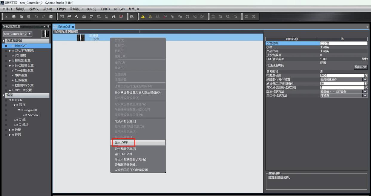

请点击此处以展开并查看完整的ESI(EssentialScienceIndicators)数据库内容

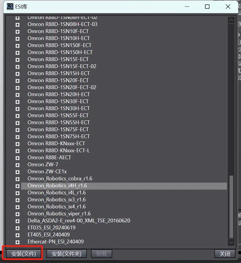

ethercat
点击执行文档安装操作
ethercat
安装工作完成之后,选取相应的设备。

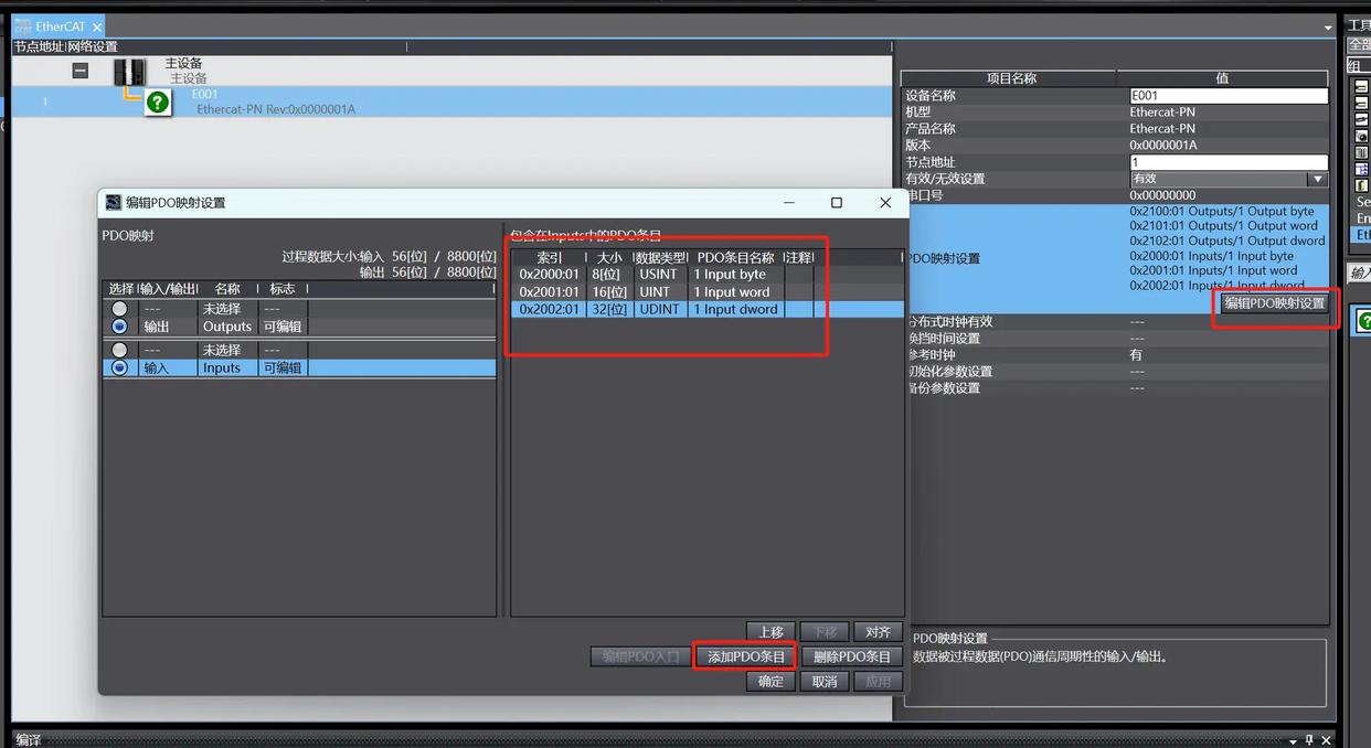

增添相应的输入输出长度,无需与网关配置软件保持一致。
ethercat
在确认配置准确无误之后,将组态下载至可编程逻辑控制器(PLC)。

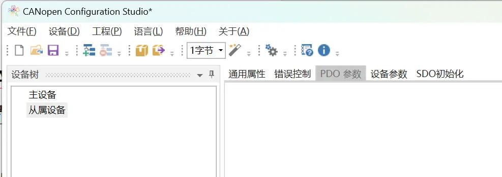

首先,开启网关配置软件“CANopenConfigurationStudio”,并创建新的项目。
ethercat

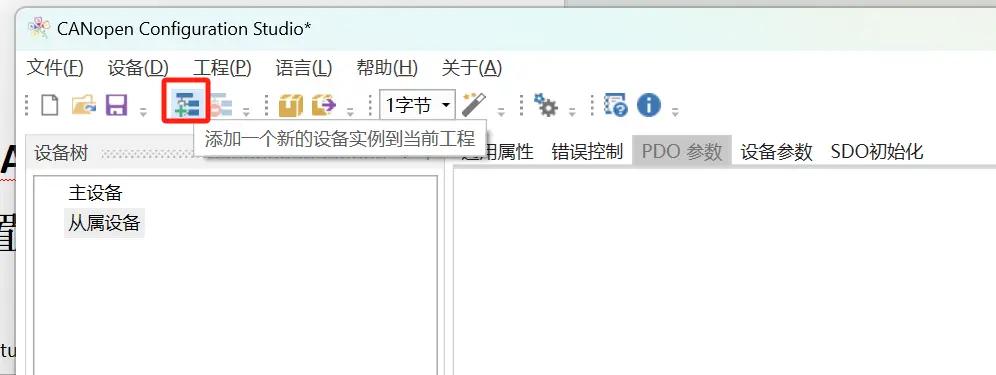

点击“添加设备”选项,完成设备主站与从站的添加操作。
ethercat

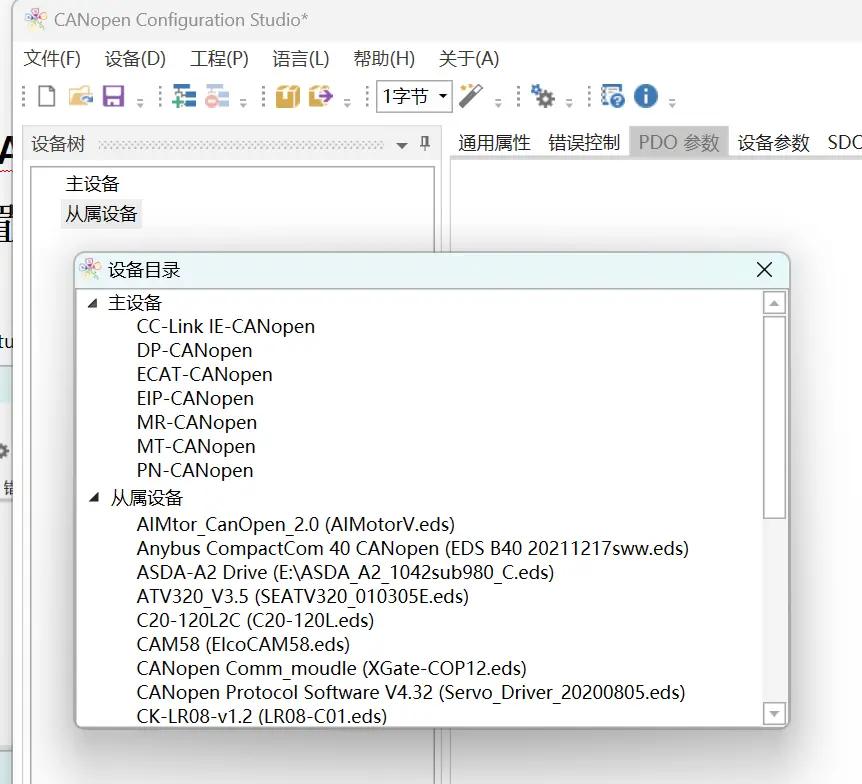

主站选用ECAT-CANopen
ethercat

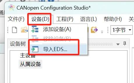

再次点击设备以添加从站(若软件中不存在从站,则需导入从站设备的EDS文件)ethercat

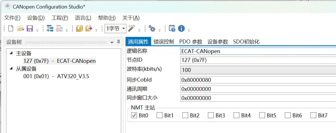

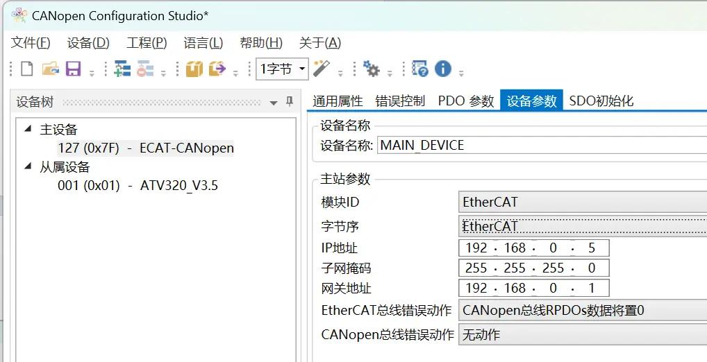

在完成设备添加操作后,需率先对主站参数予以设置,诸如波特率、通讯周期时间等。
ethercat
设定下载过程中所使用的IP地址
ethercat

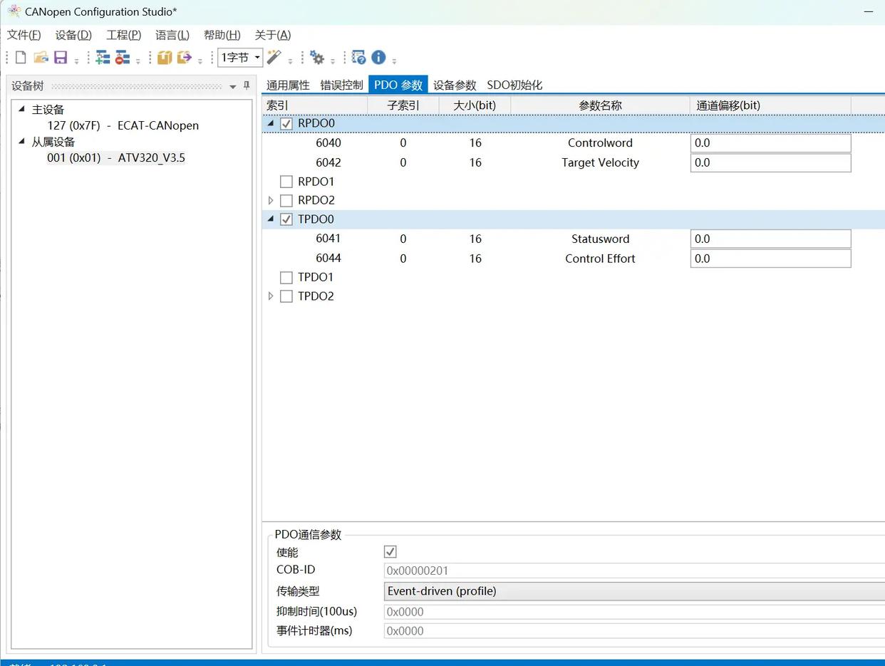

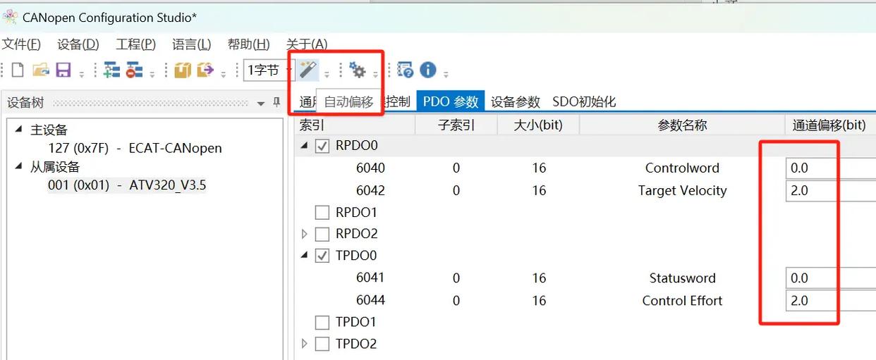

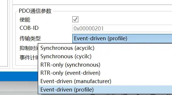

设定从站可编程逻辑控制器数据对象(PDO)所需的参数
ethercat
配置过程数据对象(PDO)的传输机制,包括周期性数据传输与事件触发式传输等模式。ethercat
点击自动偏移功能,完成对应EtherCat主站地址的分配。
ethercat
确认无误后,将配置文件下载至网关,设备上电后网关状态灯正常后即可开始通讯转换。
