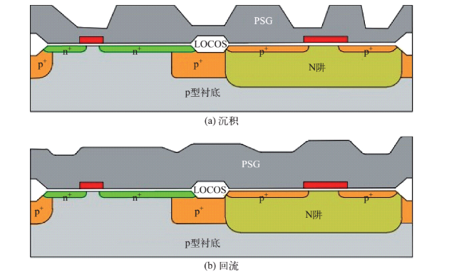

磷硅玻璃(PSG)回流
针对衬底表面陡峭台阶的良好覆盖需求,采用磷硅玻璃(PSG)这类玻璃体材料实施平坦化处理是切实可行的方案。在大规模集成电路(large scale integration, LSI)发展阶段,磷硅玻璃被广泛应用于金属前介质层、多层金属布线的层间介质层、回流介质层以及表面钝化保护层等场景。由于钠(Na)等可动离子污染物在 PSG 中的溶解度,相较于在二氧化硅(SiO₂)中高出三个数量级,因此 PSG 具备吸收并固定钠离子等可动离子污染物的功能。
PSG 在高温环境下进行回流处理时,能够形成局部平坦的表面,进而提升后续沉积薄膜的台阶覆盖能力。借助 PSG 玻璃的软化特性,可使衬底表面的尖角结构变得圆滑,具体效果如图 1 所示。回流过程中,温度的升高与高温保持时间的延长,都会进一步增强 PSG 薄膜的流动性能。通常情况下,PSG 回流工艺需在 1000℃左右的温度条件下进行,持续时间为 15 至 30 分钟。
PSG 回流时的流动性能还与磷的掺杂含量密切相关:当磷的质量分数低于 6% 时,PSG 的流动性会显著变差;但如果磷的浓度过高,PSG 则会表现出强烈的吸潮特性。PSG 吸水后,其中的五氧化二磷(P₂O₅)会发生水解反应生成偏磷酸(HPO₃),而偏磷酸会对金属铝膜产生钻蚀作用,最终导致半导体器件失效。基于此,氧化硅中磷的质量分数适宜控制在 6%~8% 这一区间,通过该比例设置可有效减少偏磷酸的生成,从而降低对下方铝金属层的腐蚀风险。

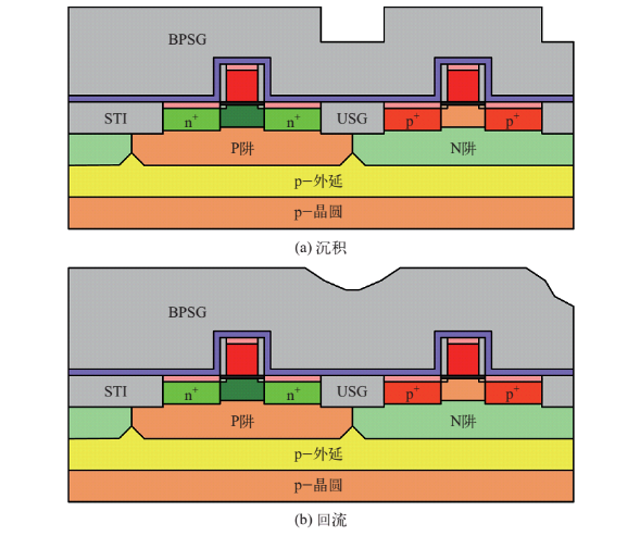

硼磷硅玻璃(BPSG)回流
伴随半导体器件尺寸的持续缩小,金属前介质层(PMD)需要填充的孔洞结构日益微小,深宽比不断增大,因此填孔能力成为选择 PMD 材料的核心参考指标。硼磷硅玻璃(BPSG)是掺杂了硼和磷元素的二氧化硅材料,作为金属前介质层在集成电路制造领域得到了广泛应用。二氧化硅原本规整的网络结构,会因硼磷杂质(三氧化二硼 B₂O₃、五氧化二磷 P₂O₅)的掺入而变得疏松,在高温环境下,BPSG 会呈现出类似液体的流动能力。正是凭借这一特性,BPSG 薄膜具备卓越的填孔性能,并且能够提升整个硅片表面的平坦化程度,为后续的光刻工艺提供更宽泛的工艺窗口。图 2 展示了 CMOS 晶体管制备过程中,BPSG 的沉积与回流工艺示意图。
BPSG 薄膜的制备方法主要有两种:等离子体增强化学气相沉积(PECVD)和亚常压化学气相沉积(SACVD)。PECVD 工艺的工作压强通常控制在 10Torr 以下,而 SACVD 工艺的压强范围可达到 200~600Torr。由于 SACVD 工艺环境中分子的平均自由程更短,填隙能力更优,因此 BPSG 薄膜的制备主要采用 SACVD 方法。
采用 SACVD 技术制备 BPSG 时,二氧化硅的原料可选用 TEOS(四乙氧基硅烷)与氧气(O₂)的组合。TEOS 进入反应腔后,在 480℃左右的高温下发生热分解,同时与氧气分解产生的氧自由基在特定压强下发生化学反应;掺杂源气体可采用磷化氢(PH₃)与乙硼烷(B₂H₆),最终生成 BPSG 薄膜。反应腔内新生成的 BPSG 薄膜内部呈多孔状,结构十分疏松,器件上的孔洞并未被完全填充,因此必须经过退火回流工序。在 750~1000℃的高温条件下,BPSG 薄膜会呈现液体般的流动状态。相较于 PSG,BPSG 的回流温度更低,这一优势有效减少了杂质再扩散现象的发生。例如,将 BPSG 置于氮气环境的高温炉中,在 850℃条件下退火 30 分钟,即可促使其发生流动,利用这一流动性能够实现台阶覆盖处的平坦化处理或孔隙填充,进而在图形结构周围形成局部平坦化效果。回流工艺不仅能够实现表面平坦化,还能提高薄膜的密度,使薄膜结构更加致密。
随着半导体器件特征尺寸的不断缩减,器件所能承受的总热量也随之降低,这就要求 BPSG 薄膜的退火温度相应下调。但如果退火温度过低,会直接影响 BPSG 薄膜在退火过程中的致密化效果与孔洞填充质量。因此,在实际生产中需要综合权衡各方面因素,确定适宜的回流温度参数。
BPSG 回流的流动性能取决于薄膜的组分构成、工艺温度、保温时间以及环境气氛等多重因素。BPSG 薄膜中硼(B)和磷(P)的不同掺杂比例,会对玻璃的回流温度产生显著影响,并最终决定回流效果。其中,磷元素的作用与 PSG 中类似,能够吸收并固定钠离子等可动离子污染物;而硼元素的掺入则可有效降低回流温度,通常情况下,BPSG 的回流温度比 PSG 低 150~300℃。一般而言,BPSG 薄膜中硼和磷的含量均约为 4%。当磷的浓度达到 5% 以后,即便进一步提高磷的掺杂比例,也无法继续降低 BPSG 回流所需的温度;此外,磷含量过高同样会像 PSG 那样导致薄膜吸潮性能增强,进而引发铝金属层的腐蚀问题。同理,硼的掺杂浓度过高也会对 BPSG 薄膜的性能产生负面影响:当硼的含量超过 5% 时,薄膜会发生结晶现象,形成三氧化二硼(B₂O₃)和五氧化二磷(P₂O₅)的晶粒沉淀,导致 BPSG 薄膜易吸潮且结构不稳定,生成的酸根晶粒还会使 BPSG 玻璃产生凹陷结构,最终影响其回流特性。
