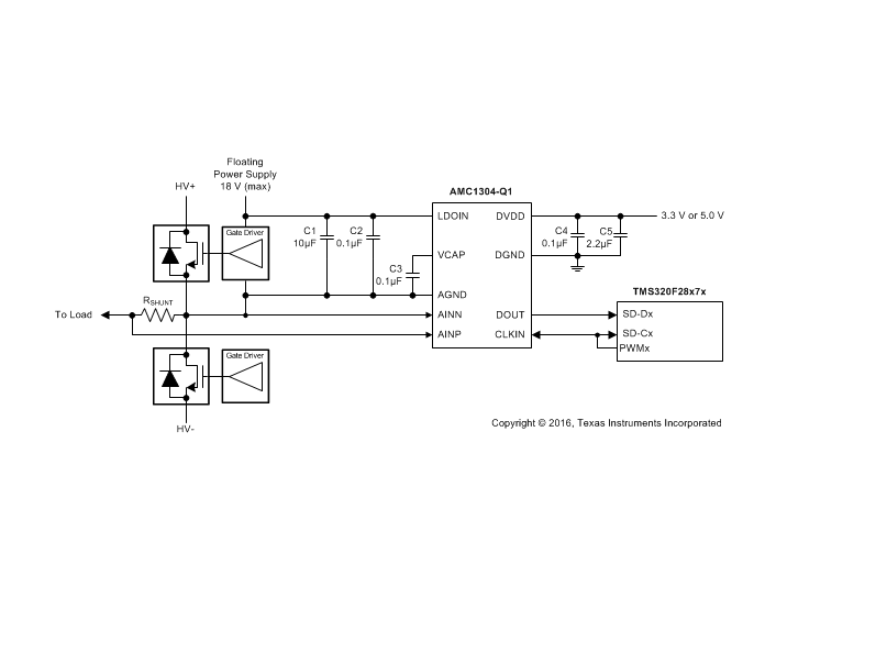

AMC1304-Q1 的输入经过优化,可直接连接到分流电阻器或其他低电压电平信号源。±50mV 器件独特的低输入电压范围可显着降低分流器的功耗,同时支持出色的交流和直流性能。通过使用适当的数字滤波器(即集成在 TMS320F2807x 或 TMS320F2837x 系列上)对比特流进行抽取,该器件可以在 78 kSPS 的数据速率下实现 16 位分辨率,动态范围为 81 dB (13.2 ENOB)。
在高侧,调制器由集成的低压差 (LDO) 稳压器供电,该稳压器允许 4 V 至 18 V (LDOIN) 之间的非稳压输入电压。隔离式数字接口采用3.3 V或5 V电源(DVDD)供电。

  • 电流检测:新能源汽车牵引逆变器、车载充电器(OBC)、DC-DC 转换器的分流电阻电流采样;
  • 电压测量:高压电池管理系统(BMS)、工业变频器的隔离电压监测(需通过电阻分压降至 ±250 mV 范围内);
  • 核心领域:工业自动化控制、不间断电源(UPS)中的高低压域隔离信号转换。
(二)设计关键要点
  • 电源去耦:LDOIN 引脚就近并联 0.1 µF 陶瓷电容 + 10 µF 钽电容,VCAP 引脚并联 0.1 µF 陶瓷电容;模拟地与数字地单点连接,减少地环路干扰。
  • 布线要求:分流电阻需靠近 AINP/AINN 引脚,输入走线对称布局;隔离区域需预留 ≥8 mm 爬电 / 电气间隙,避免导电材料覆盖。
  • 滤波配置:推荐搭配 TI TMS320F2807x/F2837x 单片机的 SDFM 模块,或 FPGA 实现 sinc³ 数字滤波器,兼顾精度与响应速度。
