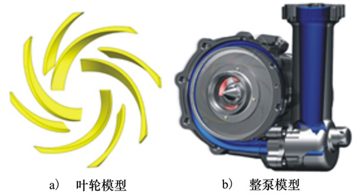

2.1 几何建模与网格划分
本研究对象为某型高压燃油离心泵,其主要过流部件包括进口装置、叶轮和蜗壳三大核心部分。基于离心泵实际结构参数,首先在专业叶轮机械设计环境Cfturbo中完成叶轮和蜗壳的基本结构设计,确定包括叶片型线、包角、出口角及蜗壳隔舌安放角等关键几何参数。这些参数直接影响泵的水力性能,研究表明,叶片出口角的选择可基于水力损失计算进行优化。同时,万丽佳研究指出,叶片包角对低比转速离心泵的固液两相非定常流动有显著影响。
离心泵
获得基本几何参数后,通过三维建模软件构建包括进口段、叶轮区域和蜗壳区域在内的全流道模型。为保证计算精度并兼顾计算效率,采用混合网格策略对计算域进行离散化处理。在近壁区域使用棱柱层网格以精确捕捉边界层内的流动细节,而在主流区域则采用四面体网格。特别注意的是,对叶轮与隔舌间的间隙区域以及叶顶间隙等关键部位进行局部网格加密,因为这些区域的流动状况对泵的性能和非定常特性有决定性影响。
网格质量直接影响仿真结果的可靠性,因此需进行严格的网格独立性验证。通过逐步增加网格数量(从200万至800万)并比较不同网格密度下泵的扬程和效率预测值,最终确定当网格数量达到500万时,性能参数的变化幅度小于1%,满足网格无关性要求。最终生成的网格模型中,叶轮区域网格数量约为300万,蜗壳区域约为150万,进口段约为50万,且所有近壁区域的y+值均控制在30以内,符合采用的湍流模型对近壁处理的要求。

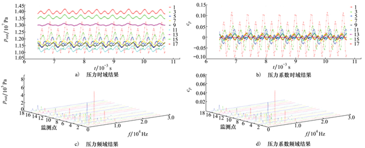

3.1 压力脉动分析
为深入研究高压燃油离心泵内的压力脉动特性,在泵内关键位置布置了一系列压力监测点。这些监测点主要包括:叶轮进口区域(P1)、叶轮流道中部(P2-P5)、叶轮出口区域(P6)以及蜗壳流道不同周向位置(P7-P12)。通过对这些监测点在不同工况下的压力信号进行采集与分析,并结合快速傅里叶变换(FFT)技术,系统揭示了泵内压力脉动的时频特性。
研究表明,在设计流量工况下,泵内压力脉动呈现出明显的周期性特征。叶轮流道内压力脉动的主频为转频f~n~(即叶轮旋转频率),而在蜗壳流道内压力脉动的主频则为叶频f~b~(即叶轮通过频率,f~b~ = Z·f~n~,其中Z为叶片数)。这一现象与李嘉等的研究结果一致。值得注意的是,不同监测点的压力脉动虽具有相似的变化规律,但其脉动幅值存在显著差异。叶轮出口与隔舌间隙区域的监测点P6表现出最大的脉动幅值,其脉动系数C~p~(定义为压力脉动幅值与动态压头的比值)达到0.35,远高于其他位置。这表明该区域是泵内流动最不稳定的部位。
离心泵
在不同流量工况下,压力脉动特性表现出明显的工况依赖性。大流量工况下,由于流体流动方向的改变更为剧烈,叶轮进口处的压力脉动显著增强;而小流量工况下,由于流动分离和漩涡发展,叶轮出口和蜗壳舌部区域的压力脉动幅值明显增大。特别值得注意的是,当流量降至设计流量的30%时,压力信号中出现了低频成分,其频率约为0.2-0.3倍转频,这很可能与旋转失速现象相关。
压力脉动的传播特性也是分析的重点。研究发现,压力脉动从叶轮向蜗壳的传播过程中,其相位和幅值均发生变化。叶轮旋转引起的势流干扰是导致压力脉动产生和传播的主要机制。
