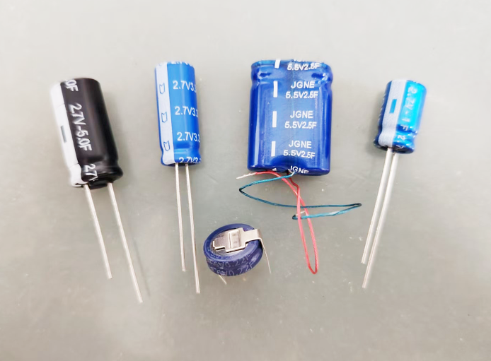

当然可以。事实上,法拉电容(又称超级电容器)不仅能够放电,其强大的快速放电能力正是它在众多电子设备中扮演“救命英雄”角色的关键。要理解这一点,我们需要从它的工作原理说起。
法拉电容的放电物理本质
法拉电容的放电过程,实质上是储存的电荷在电场作用下定向移动形成电流的过程。这背后的核心物理公式是 I = C × (dv/dt)。这个公式揭示了放电电流(I)的大小,取决于电容的容量(C)和电压变化的速率(dv/dt)。简单来说,电容就像一个储水罐,容量(C)代表罐子的容积,而电压变化速率(dv/dt)就像是拧开水龙头放水的速度。水龙头拧得越快(电压变化越快),瞬间流出的水流(电流)就越猛。
例如,一个1法拉的电容器,如果在0.1秒内电压下降1伏特,理论上就能产生10安培的瞬时电流,这足以同时点亮大量LED灯珠。但实际输出并非如此理想,会受到一个关键因素的制约——内阻。
内阻:限制电流的“隐形闸门”
内阻可以理解为电流在电容内部流动时遇到的阻力,它就像水管中的摩擦阻力,会消耗能量并限制峰值水流(电流)的大小。一个典型的5.5V/1F超级电容,其内阻可能约为400毫欧。根据欧姆定律计算,其理论最大瞬时电流约为13.75安培,而实际应用中,考虑到材料老化等因素,稳定放电电流可能仅在6安培左右。
对于3000F这类大容量电容,其内阻可以做到非常低(仅数毫欧),这使得瞬间释放上千安培的强大电流成为可能,但也因此需要配套特殊的防电弧重型连接器。在工程上,常采用并联多个电容的方式来有效降低总内阻,从而提升放电电流能力。
放电的两阶段动态过程
法拉电容的放电并非匀速进行,而是呈现出明显的阶段性特征。
第一阶段是线性区(稳定输出期)。在此阶段,电流随时间平缓下降,电压和电流的关系相对稳定。例如,在一个12V的系统中,使用100F电容为电机在停机时提供后备动力,若要求5秒内电压不低于10V,其平均放电电流可达40安培。这好比用一大桶水以相对稳定的流速去冲击一个水车。
第二阶段是非线性区(断崖式下跌)。当电压下降到一个临界值后,电流会呈指数级快速衰减。此时电容内部的电化学极化效应加剧,就如同水桶快要见底时,无论怎么倾斜,水流都会变得又小又慢。因此,在设计电路时,工程师必须清楚设备的最低工作电压,并为电容预留足够的电压裕量,以避免设备在关键时刻因供电“断崖式下跌”而宕机。
法拉电容法拉电容可以放电吗为什么
为什么能放电?核心在于可逆的储能机制
法拉电容之所以能反复充放电数十万次,其根本原因在于其独特的储能机制。它通过电解质离子在电极表面的可逆吸附和脱附(即形成“双电层”)来储存能量。这个过程中基本不发生化学反应,或者说储能过程是可逆的。这更像是一种物理意义上的“聚集”和“疏散”,因此能量可以快速存、快速取,保证了放电的高效性和极长的循环寿命。
工程应用中的电流实战
在实际应用中,法拉电容的放电能力根据需求不同差异巨大:
智能电表时钟备份这类场景中,对电流需求较小,可能仅需0.5A的瞬时峰值电流维持极短时间。
而在汽车门锁电机驱动风电变桨系统的应急电源中,则需要爆发性的巨大电流(可达数百甚至上千安培)来驱动机构在瞬间完成动作,或维持系统在紧急情况下稳定运行数秒至数十秒。
安全放电的原则
尽管法拉电容放电能力强大,但必须遵循安全规范,其中控制放电速度至关重要。避免瞬时放电过快,以防止电容器因电流和热量急剧增加而损坏。通常需要通过合理设计电路,例如使用放电电阻等方式,来实现逐步放电。同时,确保电容在额定电压范围内工作,也是保证其安全放电的基础。
综上所述,法拉电容不仅能放电,还因其巨大的电容量和独特的双电层原理,具备了普通电池难以比拟的快速大电流放电能力。正是这种能力,使其在需要瞬时爆发能量或保证关键数据不丢失的场合,成为了不可或缺的电子卫士。理解其放电特性并合理应用,方能真正释放这种元件的巨大潜能。
