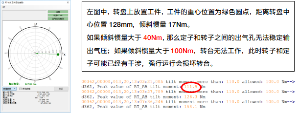

工件: 尽量摆放在中间位置,以减小偏重,降低倾斜惯量

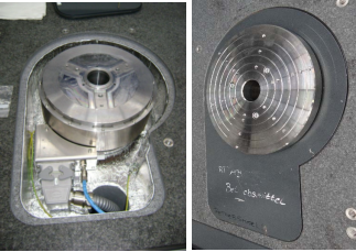

转台固定方式
目前蔡司RT-AB转台的固定方式有两种:嵌入式转台和移动式转台。
嵌入式转台
转台位置不变,即使是拆卸转盘后,也无需重新粗定位转台位置。中间是通孔,可以测量较长的轴类工件,Z方向行程利用率高。
蔡司
移动式转台
转台位置可变,不影响台面行程利用率。
蔡司

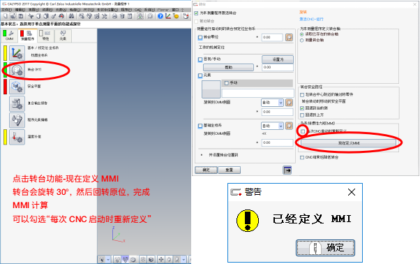

MMI/MTM/ 转动惯量计算 (Mass moment of inertia=MMI)****
准确的转动惯量会提供更好的转台性能,因此我们需要计算每个工件的转动惯量,选择正确的档位开关。如果不计算MMI,转台不会达到最高速,最快只能30°/s运行,且影响测量精度。
蔡司

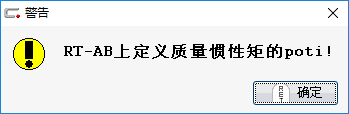

如果出现如下报错信息,则是因为速度旋钮没有设置为100%,需要重新计算。
蔡司

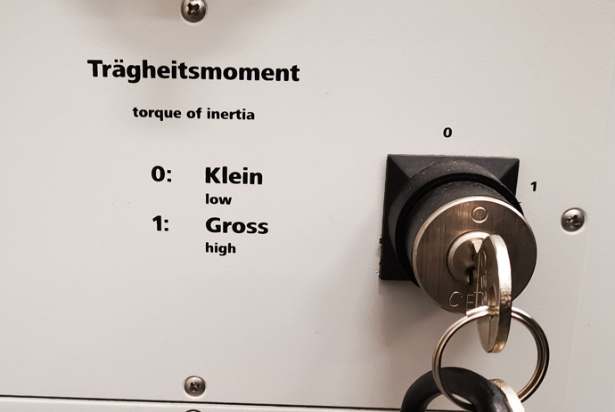

如果程序运行中报错,提示转动惯量大于或低于钥匙开关档位设定,比如下图报错
蔡司
实际的计算的转动惯量为11kgm2,应当为高转动惯量情况,钥匙应拨到1档,实际情况是在0档,故报错。
如果计算的转动惯量为2kgm2,应当为低转动惯量情况,此时钥匙应拨到0档,假如当前钥匙在1档,也会报错转动惯量低于钥匙开关档位设定。

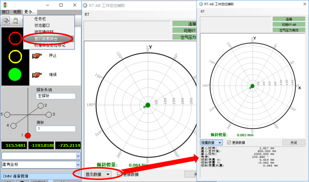

辅助工件装夹
在CALYPSO软件的交通灯界面,更多→显示装载转台→点击左下角显示数据,可以看到当前工件的重心位置和倾斜惯量。
蔡司
蔡司

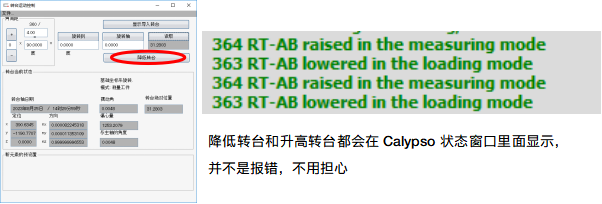

当工件重量大于20kg时,可以使用转台运动控制界面里面的降低转台按钮,让转盘落下去,防止工件对转盘造成冲击损坏转台内部零件。

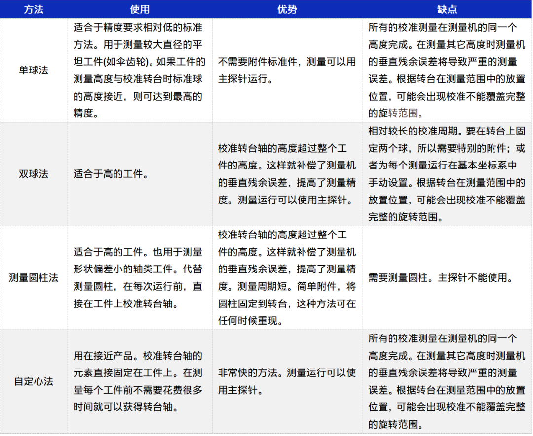

转台校准
为了提高转台精度,在使用过程中可以进行转台校准。根据工件种类,选择合适的校准程序能提高测量准确性。
蔡司
上图展示的四种校准方式各有优缺点和适用对象。如果您对此感兴趣,可以随时联系蔡司工程师寻求帮助。
