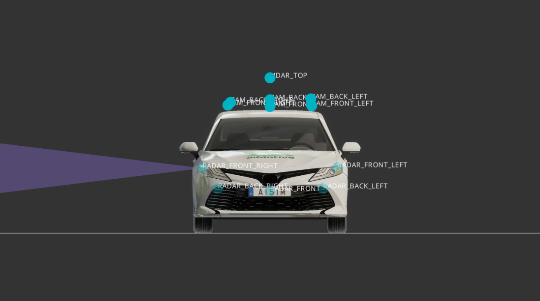

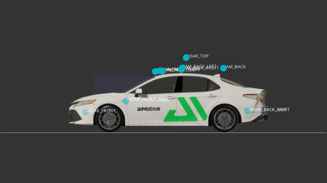

传感器布局

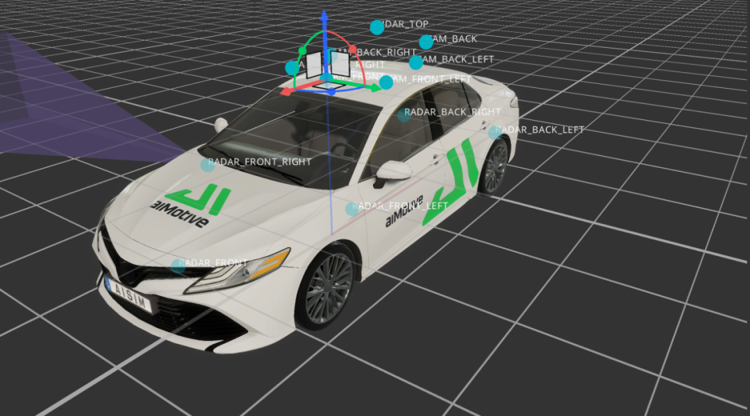

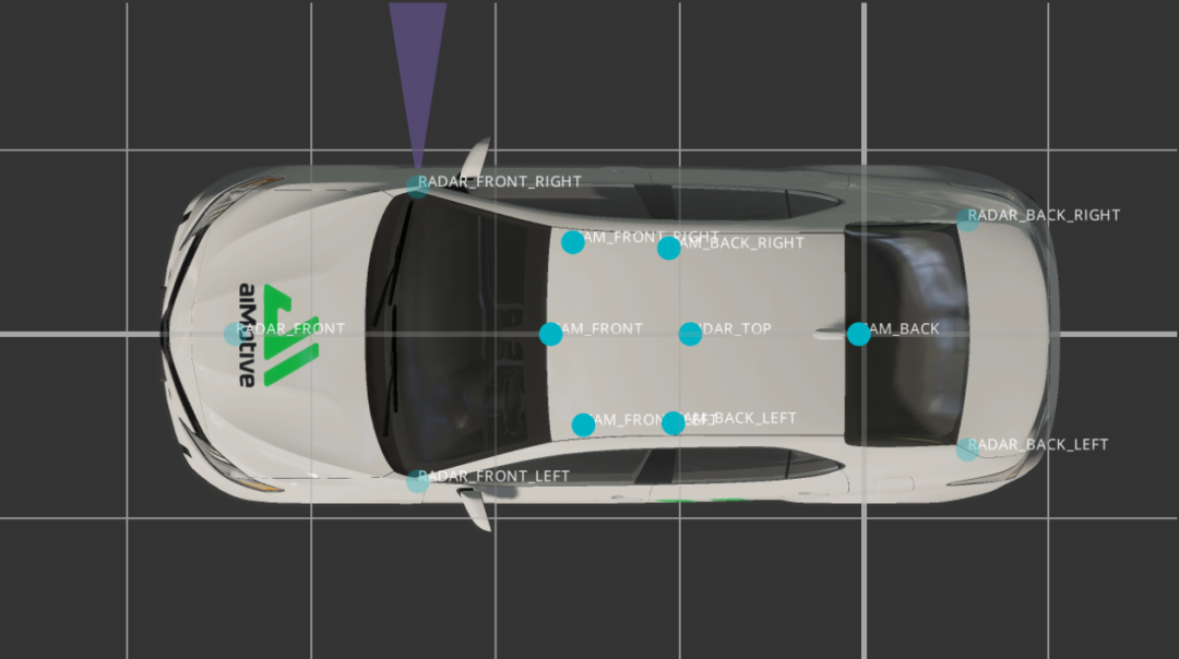

在 aiSim 仿真平台中,我们严格复现了 nuScenes 数据集的传感器布局,以确保数据结构多模态同步特性的一致性。
仿真车辆共配置了 6 路环视相机、5 个雷达(Radar)、1 个激光雷达(LiDAR)、1 个惯性测量单元(IMU)以及 1 个定位系统(GPS)。
其中,相机与雷达的采样频率均为 40 Hz,激光雷达的采样频率为 80 Hz,能够满足高时序精度的多传感器同步采集需求
各传感器的空间布设与朝向如下图所示:
激光雷达激光雷达
整体视图(左)、前视图(右)
激光雷达激光雷达
左视图(左)、顶视图(右)

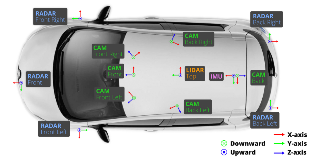

与 nuScenes 不同的是,SimData 中所有传感器均采用 FLU(Forward–Left–Up) 坐标系,而在 nuScenes 数据集中,相机传感器使用的是 RDF(Right–Down–Forward) 坐标系。
在数据构建过程中,我们对所有标注文件进行了严格的坐标系转换与对齐处理,确保坐标定义在逻辑上与 nuScenes 完全一致。
因此,用户在使用 SimData 时,无需额外关注坐标差异,其数据解析与开发体验与 nuScenes 保持一致。下图展示了 nuScenes 中各传感器的典型布局及其坐标系定义

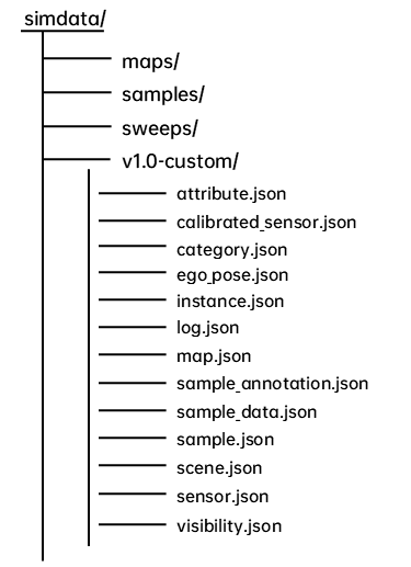

SimData 数据集在结构设计上与 nuScenes 完全保持一致。对于已经熟悉 nuScenes 的开发者而言,无需额外的适配或学习成本,即可快速上手 SimData 的使用与解析。
下图展示了 SimData 数据集的整体目录结构,nuScenes 同样遵循这一组织形式,以实现无缝兼容工具级互通
激光雷达
具体说明如下:
激光雷达
maps文件夹
存放数据集中使用到的所有高精地图图像文件,用于提供地理位置信息和场景背景参考。
激光雷达
samples文件夹
存放各类传感器的关键帧数据,包括:
- 6 路摄像头图像(.jpg文件)
- 5 路雷达点云(.pcd文件)
- 1 路激光雷达点云(.bin文件)
 其中,每隔0.5 秒抽取一帧数据作为关键帧进行保存。
激光雷达
sweeps文件夹
保存除关键帧以外的连续传感器数据,用于构建时序信息和多帧融合任务。
激光雷达
v1.0-*文件夹
存放传感器的标注与元数据信息,所有文件均以.json格式保存,涵盖时间戳、姿态参数、标注标签、场景描述等内容。

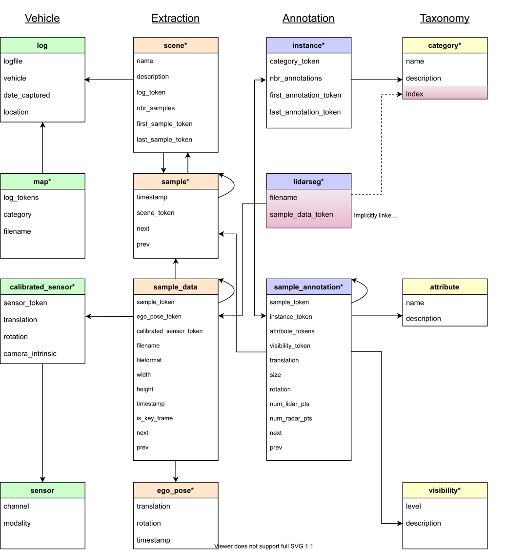

各个json标注文件的关系网络也与nuScenes数据集保持一致,这里以nuScenes官方文件结构图进行说明:
激光雷达
在 SimData 数据集中,每个文件中的信息块均通过一个全局唯一的 UUID(Universally Unique Identifier) 作为 token 进行标识。
这些 token 构成了数据集中不同信息之间的关联桥梁,用户可通过sample.json、sample_data.json 和 sample_annotation.json三个核心文件获取绝大多数标注与结构化信息。
激光雷达
sample.json
sample.json文件记录了关键帧(Keyframe)的基础信息。
- 每个关键帧都对应一个sample_token,用于唯一标识该帧数据。
- 通过scene_token可在scene.json文件中查找到该样本所属的场景。
- 文件中还提供了 前一帧 (prev) 与 后一帧 (next) 的token,可用于构建连续帧关系。
激光雷达
sample_data.json
利用sample_token可在sample_data.json  中获取对应帧的多传感器数据详情,包括:
- ego_pose_token:车辆自车位姿的引用,可在 ego_pose.json 中获得该时刻的位姿信息(位置与朝向)。
- calibrated_sensor_token:对应传感器的标定参数,可在 calibrated_sensor.json 中查询到该传感器的内参与外参信息。
- filename:传感器原始数据的文件路径。若为相机数据,还包含图像的高度(height)与宽度(width)。
- timestamp:时间戳(单位:微秒),用于多传感器时间同步。
- is_key_frame:布尔值,指示该帧是否为关键帧。
- next / prev:分别指向下一帧和前一帧的 token,实现时序关联。
激光雷达
sample_annotation.json文件记录了每个关键帧中检测到的目标物体信息,可通过 sample_token 进行关联。包含的主要字段如下:
(1)instance_token:目标实例的唯一标识。
可在 instance.json 中查询到该实例对应的 category_token(类别信息)、首次与最后出现的关键帧 token。
通过 category_token 可进一步在 category.json 中获取该实例的具体类别名称。
(2)visibility_token:
可见度等级标识(共四级,数值越大表示可见度越高),其定义可在 visibility.json 中查阅。
(3)目标几何与姿态信息,这些位姿均定义在传感器坐标系下。
中心点位置 (translation)
尺寸大小 (size)
旋转角度 (rotation),以 四元数(Quaternion) 形式存储
(4)点云统计信息
检测框中包含的激光雷达点数 (num_lidar_pts) 与 雷达点数 (num_radar_pts)。
(5)前后帧关联
分别记录该实例在前一帧与后一帧中的对应 token。

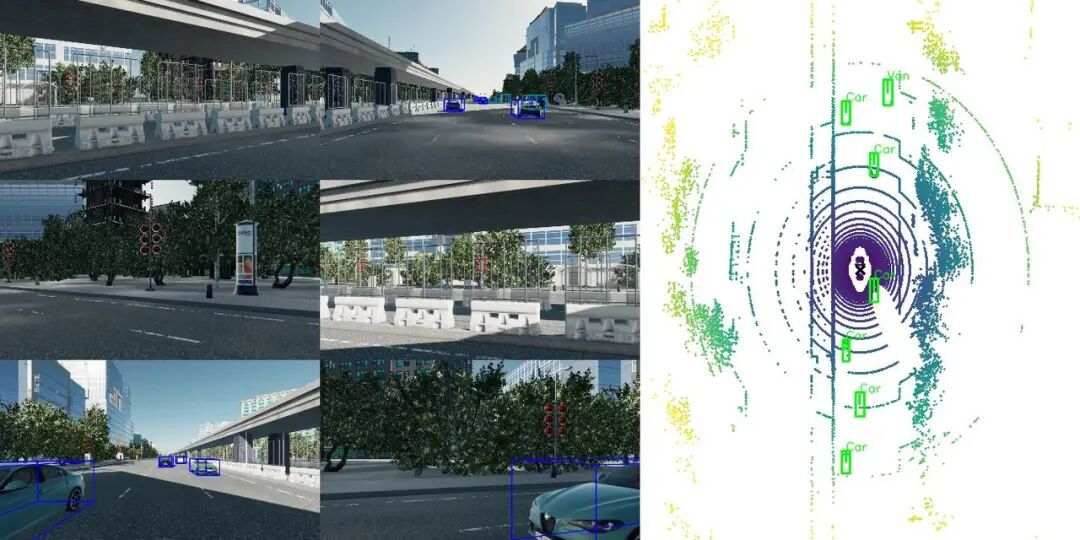

具有gt框的六路摄像头输出:
同步lidar点云,可以同时绘制出bev视角下的标注信息
激光雷达激光雷达

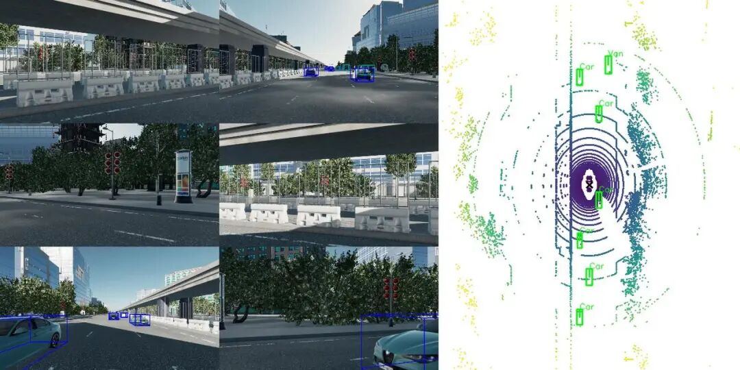

bevformer检测效果展示
以下是使用在nuScenes数据集下训练的权重,采用bevformer-tiny模型直接进行检测的效果(即没有在SimData上进行训练)。
