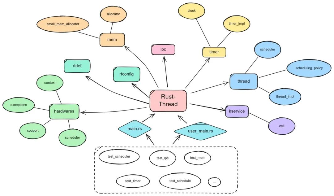

当我们着手设计RusT-Thread架构时,我们的目标并不仅仅是复刻RT-Thread,而是要用Rust语言的思想去重塑它,我们设计的总体架构如图1所示。为此,我们将以下几个关键原则融入了项目里:

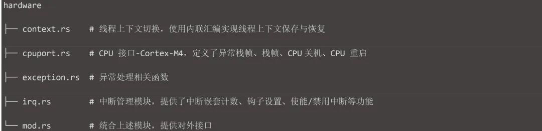

模块内容如下:
嵌入式设备
1. 上下文切换模块(context.rs)
负责线程上下文的切换机制,主要功能包括:
线程上下文的保存与恢复
PendSV中断处理(实际执行上下文切换)
提供rt_hw_context_switch、rt_hw_context_switch_interrupt和rt_hw_context_switch_to等上下文切换处理函数
实现线程间的高效切换,是多线程调度的核心机制

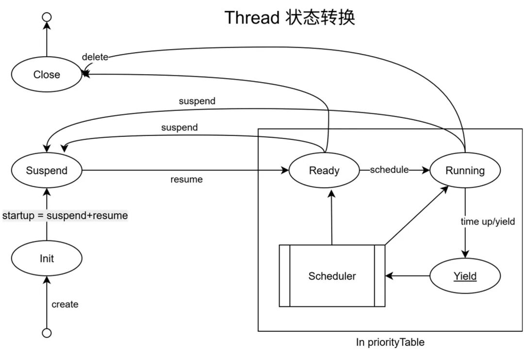

线程API接口:为用户提供了一系列丰富的接口,使用户能够更加便捷地对线程状态进行调整和控制,例如创建、删除、挂起、恢复线程等操作,我们设计的线程状态转化如图2所示,同时提供了获取和设置线程属性的接口,方便用户根据实际需求对线程进行精细化管理。

Figure 2. Process state transition
图2. 进程状态转换图

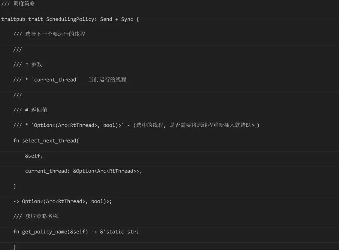

调度策略抽象:通过定义SchedulingPolicy特质,将多种调度算法封装和抽象。以优先级调度算法为例,实现了相应的结构体,包含线程优先级队列管理和时间片分配与轮转机制;对于多级反馈队列调度算法,设计了多级队列数据结构,实现了任务根据执行时间动态调整队列级别的逻辑。基于特质的抽象方式使调度策略切换灵活,用户在初始化时指定调度策略后,调度器即可根据具体实现执行调度操作。

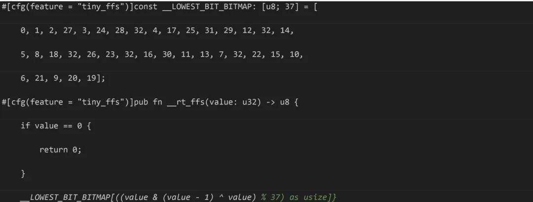

调度算法优化:引入位图 + FFS(Find First Set)算法提升调度效率。位图标识各优先级队列的线程就绪状态,通过FFS算法快速定位最高优先级队列中的首个就绪线程。FFS算法借助预计算查找表,将复杂位运算转化为简单数组访问,实现O(1)时间复杂度的最高优先级线程查找,显著提升调度器响应速度和实时性能,确保系统及时响应高优先级任务。
嵌入式设备
该算法利用预计算查找表和数学运算避免复杂位运算循环,实现了快速最低有效位查找。它专为嵌入式环境优化,在资源受限设备上也能快速执行,满足实时系统低延迟要求。能快速确定线程就绪队列中最高优先级线程,确保调度器及时响应高优先级任务,提升系统实时性和性能。

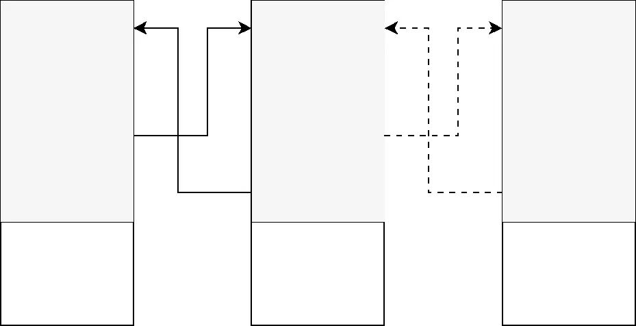

RusT-Thread 中的小内存分配器主要体现在如下几个文件中,具体的内存数据组织方式如图3所示:
small_mem_impl.rs:核心算法实现
small_mem_allocator.rs、allocator.rs:分配器接口与适配
object.rs、safelist.rs:辅助对象和安全链表
oom.rs:内存溢出处理
嵌入式设备
Figure 3. Memory data organization method
图3. 内存数据组织方式

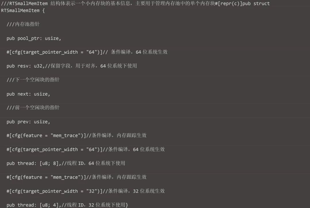

表示内存块的结构体:
嵌入式设备
小内存分配算法原理是通过维护一块连续的内存池,将其划分为带有头部信息的内存块,并用链表管理空闲和已用块。分配时遍历空闲链表,找到足够大的块后分割并标记为已用;释放时将块标记为空闲,并尝试与相邻空闲块合并以减少碎片。整个过程包含边界检查和中断保护,确保分配、释放的安全性和原子性。

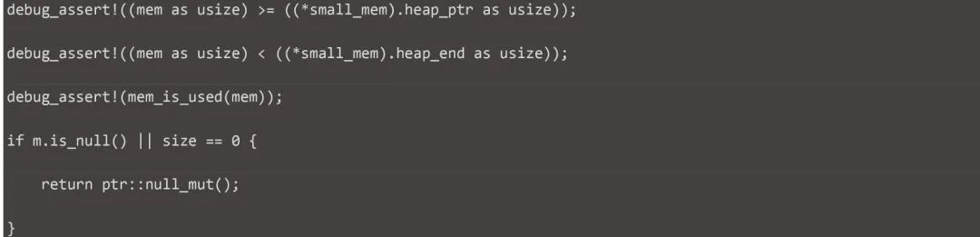

(1) 边界检查与安全性提升
C代码主要依赖RT_ASSERT等宏进行运行时断言,且大量裸指针操作,容易出现悬垂指针、越界、重复释放等问题,这些断言如果被关闭,代码安全性大幅下降。
嵌入式设备
Rust利用类型系统和所有权机制,天然防止了大部分内存安全问题,同时rt_smem_free、rt_smem_alloc等函数在操作前都做了空指针和边界检查。
Rust的debug_assert!只在debug模式下生效,release下可关闭,但类型系统和生命周期机制依然提供了额外的安全保障。
许多辅助函数(如mem_is_used、mem_pool等)都用inline和类型安全的方式实现,减少了手动错误。

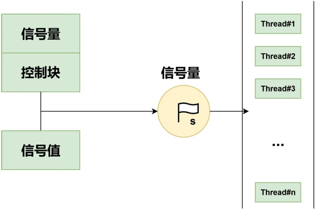

信号量工作示意图如图4所示,每个信号量对象都有一个信号量值和一个线程等待队列,通过信号量的值是否为零,决定线程是否可以访问临界区的资源,当信号量实例数目为零时,再申请该信号量的线程就会被挂起在该信号量的等待队列上,等待可用的资源。
嵌入式设备
Figure 4. Semaphore working diagram
图4. 信号量工作示意图

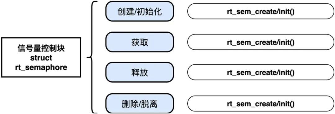

在RT-Thread中,信号量相关操作有以下函数——创建、删除、获取、释放,我们实现的思路和C类似,先实现ipc的基础操作,如_ipc_list_suspend 挂起线程,_ipc_list_resume唤醒线程等等,ipc相关操作函数如图5所示,然后,通过信号量的值,选择不同的操作,实现信号量的相关操作即可。
嵌入式设备
Figure 5. Semaphore related operation functions
图5. 信号量相关操作函数

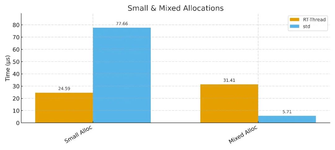

图6展示了RusT-Thread与标准分配器在进行小块内存分配和混合内存分配时的性能表现:
Small Allocations中,RusT-Thread平均耗时约为24.6µs,明显优于std的77.7µs,表明 RusT-Thread 在频繁的小对象分配中具有更低的管理开销。
Mixed Allocations中,标准分配器表现优异,耗时仅约5.7µs,而RusT-Thread则为31.4µs,可能是由于RusT-Thread对变长内存块的处理不如标准库灵活高效。
RusT-Thread在固定小块内存操作中具有优势,但在面对内存尺寸变化复杂的情况时性能下降。不过这同时也展现出不同应用场景中,RusT-Thread中小内存分配算法的性能更加稳定。

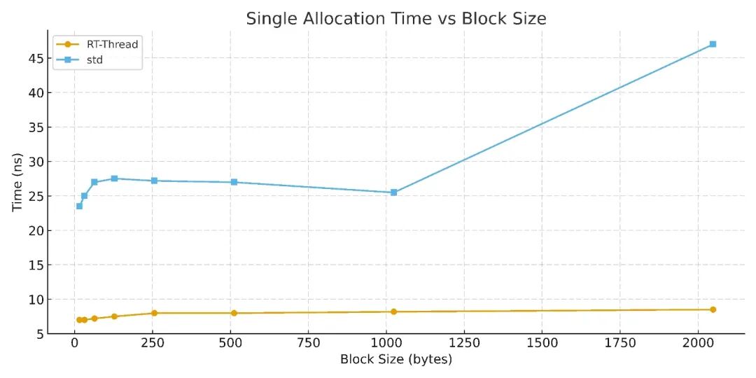

图7展示了在逐步增加内存块大小的条件下,RusT-Thread和标准分配器的单次分配耗时变化趋势:
RusT-Thread的分配时间基本稳定在7~8 ns范围内,说明其设计对小中等大小块分配进行了优化处理,性能几乎不受块大小影响
标准分配器的耗时随着块大小增加而变化更为剧烈,例如从16B的约24ns上升到2048B时超过47ns,说明其可能使用了更复杂的分配策略或存在内存对齐开销
可见,RusT-Thread分配器的响应速度更稳定,适用于内存块尺寸变化不大的嵌入式任务场景。

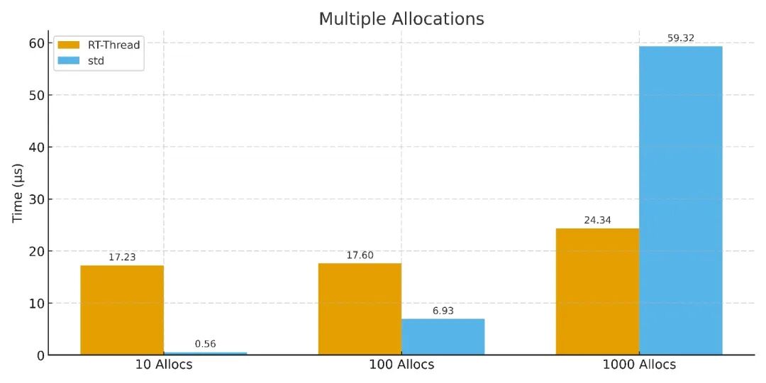

图8对比了在进行批量内存分配(10、100、1000次)时,两种分配器的平均耗时:
RusT-Thread在10~100次批量分配中仅需17µs左右,而标准分配器耗时逐步上升到60µs以上。
差距在批量操作中进一步放大,表明RusT-Thread的批处理性能更优,内部结构对频繁申请释放有较强的适应性。
可以看出,RusT-Thread 分配器在多次重复分配的密集型任务中更具优势,特别适用于任务频繁上下文切换或数据缓冲场景。

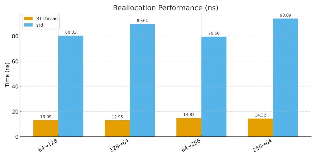

Figure 9. Time comparison under four memory reallocation paths
图9. 四种内存重分配路径下的耗时比较
图9展示了常见四种内存重分配路径(如64→128,128→64,64→256,256→64)下的耗时比较:
所有场景中RusT-Thread的耗时都远低于标准分配器,例如128→64仅约12.95 ns,而标准库约89.6 ns
表明RusT-Thread分配器可能采用就地扩展或快速搬迁机制,避免了额外的复制和元信息更新开销
所以,RusT-Thread对reallocation操作进行了优化,在需要动态改变内存块大小的场景中表现更加出色,这使得对于真实环境中的复杂情况的处理会更加优秀。

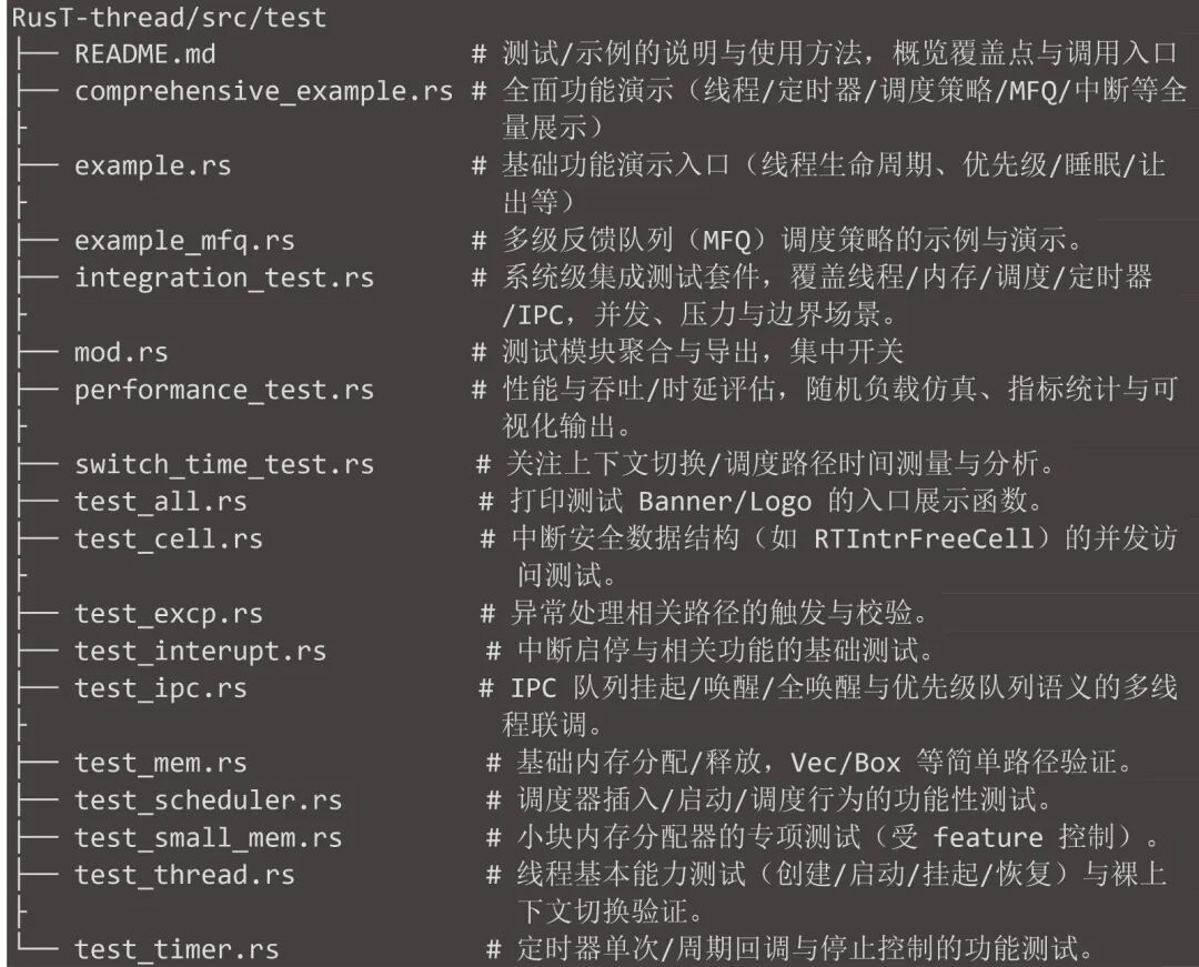

测试部分代码结构如下:
嵌入式设备
5.3 单元测试

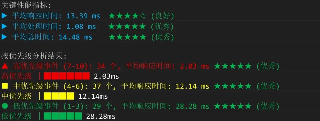

我们将事件分为三种优先级:高中低,同时创建三个不同优先级的处理程序来处理事件,测量平均响应时间和各优先级的响应时间,结果如图10所示。
嵌入式设备
Figure 10. Event response time test results
图10. 事件响应时间测试结果

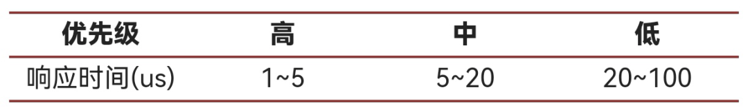

一般硬实时操作系统响应时间的指标如表1所示。
Table 1. Hard real-time operating system response time indicators
表1. 硬实时操作系统响应时间指标
嵌入式设备
可以看到我们三种优先级事件的响应时间均符合硬实时操作系统的要求。

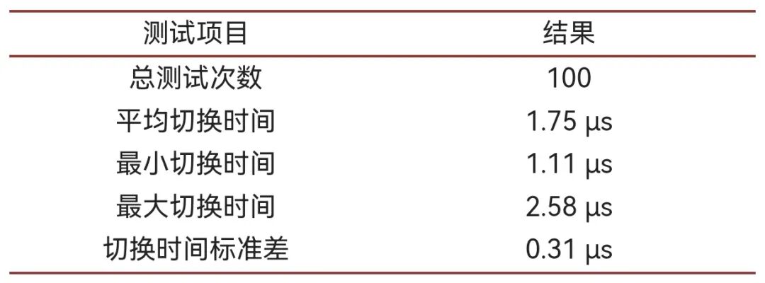

5.5.3 上下文切换时间测试
上下文切换时间是指操作系统从一个线程切换到另一个线程所需的时间,包括保存当前线程状态和恢复目标线程状态的过程。该指标对多任务系统的整体性能有显著影响,它决定了系统在任务间切换的效率。上下文切换时间越短,系统在高负载下的响应性越好,尤其在资源受限的嵌入式系统中,高效的上下文切换能显著提高处理器利用率和系统吞吐量。
我们测试了两个相同优先级线程来回切换5000次的平均时间,并执行了100次这样的测试,求得线程切换的时间性能如表2所示。
Table 2. Time performance of thread switching
表2. 线程切换的时间性能
嵌入式设备

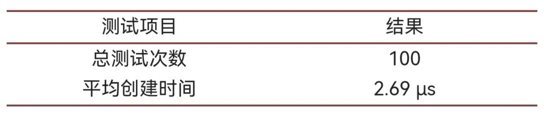

5.5.4 线程创建时间测试
线程创建时间是指从发起创建线程请求到新线程可以被调度执行所需的时间。该指标反映了系统动态资源分配和任务管理的效率。在需要频繁创建临时任务的应用场景中(如Web服务器、动态负载系统),高效的线程创建机制可以显著降低系统开销,提高资源利用率。对于嵌入式实时系统,快速的线程创建能力也有助于系统在运行时更灵活地调整工作负载,适应变化的环境需求。
由于flash大小限制,单次测试创建50个线程的平均时间,再做100次测试求平均,得到测试结果如表3所示。
Table 3. Average thread creation time
表3. 线程平均创建时间
嵌入式设备

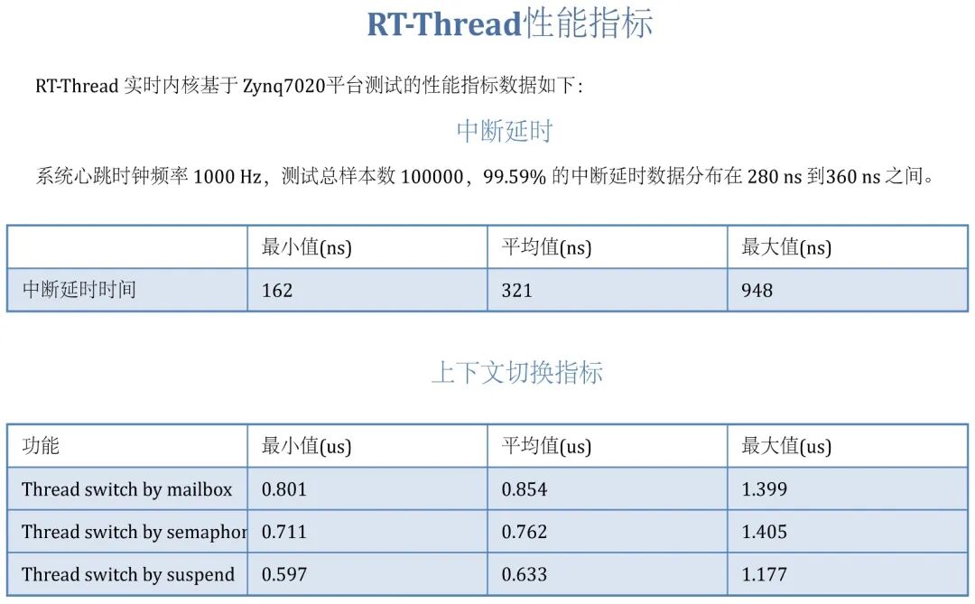

RT-Thread官方给出了他们的性能测试结果如图11 [6]。
嵌入式设备
嵌入式设备
Figure 11. RT-Thread official performance test results
图11. RT-Thread官方性能测试结果

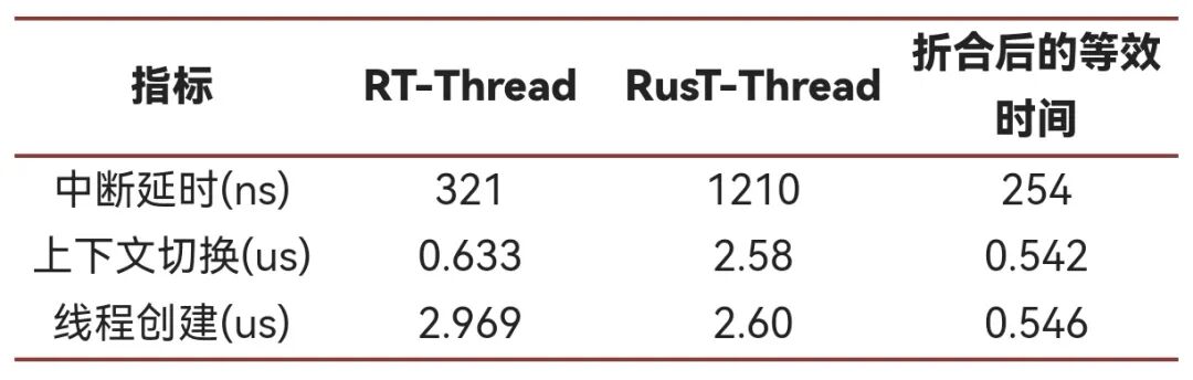

其测试基于的硬件平台是Zynq 7020,该开发板的主频为800 MHz,而我们使用的QEMU模拟的是stm32f405的开发板,主频为168 MHz,在对比性能时应考虑相关的硬件资源。
Table 4. Performance comparison between RusT-Thread and RT-Thread
表4. RusT-Thread与RT-Thread性能对比
嵌入式设备
综上,我们重写后的RusT-Thread操作系统的实时性与RT-Thread相当甚至更加优秀(表4),这符合我们当初制定的性能提升的目标。
