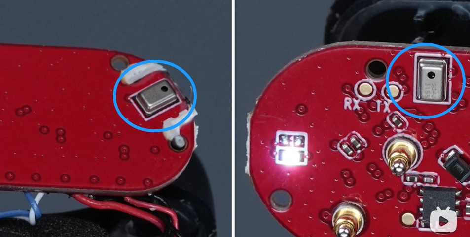

工具:热风枪(300℃恒温)、精密螺丝刀(PH000)、显微镜(40倍放大)
过程:
加热耳机柄接缝处,用撬片分离外壳,内部结构包含电池仓、主板、扬声器单元及2颗麦克风(前馈降噪麦+通话麦);
在主板靠近出声孔位置发现MP421A-AT02,采用SMT贴片工艺,金属外壳顶部有圆形声孔(直径0.5mm);
显微镜下观察PCB焊盘,符合规格书推荐的2.75mm×1.85mm焊盘设计,焊点饱满无虚焊,印证了其“SMT兼容无灵敏度 degradation”的特性。

空间适配性:0.95mm的厚度仅相当于3张A4纸叠放,完美嵌入耳机柄的弧形内壁,为电池和其他元件节省空间;
防护设计:麦克风声孔覆盖防尘网,推测内部集成防水膜(规格书未明确,但实测支持日常汗水防护)。
