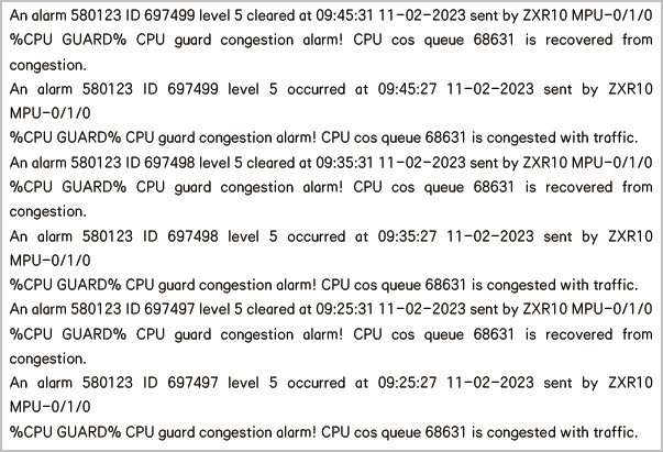

故障现象
某地反馈ZXR10 5960X交换机一直显示如下告警,每10分钟出现一次。

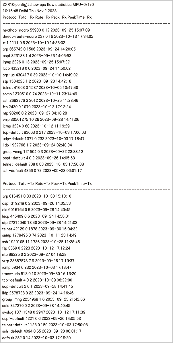

1. 使用show cps flow statistics命令查看,发现无太多异常的流量。

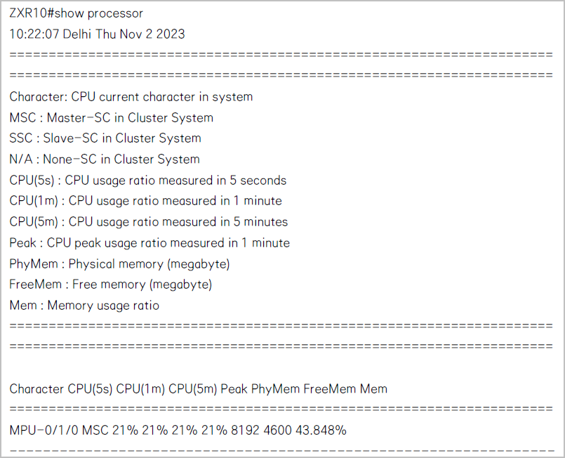

2. 查看设备的CPU状态正常,利用率不高。

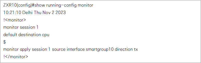

4. 查看设备中的运行配置,发现交换机打开了镜像存储功能。
交换机
5. 关闭这个镜像存储功能后,告警消失。

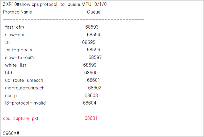

ZXR10 5960X交换机580123 CPU告警问题,需要了解是什么报文导致了CPU告警,根据告警cos queue 68631,通过如下命令确认为cpu-capture-pkt报文类型,CPU抓包导致的异常告警。
