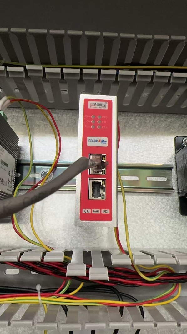

3. 电气安装
· 网关 DIN 导轨固定,24 VDC±5% 供电,最大功耗 3.5 W;
· 动力电缆与 EtherCAT 屏蔽双绞线分槽布线,接地电阻<1 Ω;
· 在变频器旁 0.5 m 处做 50 kW 反复启停测试,通信零丢包,符合 IEC 61000-4-2 四级要求
