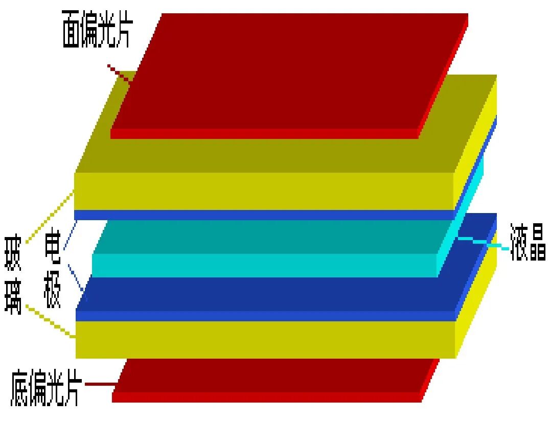

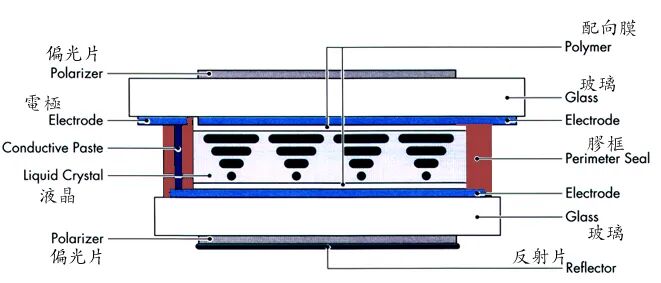

一、液晶显示器的基本结构
LCD的核心结构由多个精密层叠材料组成,包括偏光片、电极、导电胶、液晶、配向膜、玻璃基板、胶框和反射片等。每一层材料都承担着独特的功能:
偏光片(Polarizer)用于控制光线偏振方向;
电极通过施加电压驱动液晶分子偏转;
液晶(Liquid Crystal)作为光电响应介质,是实现图像显示的关键;
玻璃基板不仅提供支撑,还承载ITO导电层。
这种多层结构确保了LCD在低功耗下实现高对比度和稳定显示,为各类液晶模块(lcd module)奠定了坚实基础。

二、TN、HTN与STN液晶显示器的材料差异
根据液晶分子排列方式的不同,LCD可分为TN、HTN和STN等类型。它们的核心材料包括面偏光片、玻璃、电极、液晶和底偏光片。例如,STN型显示器通过优化液晶分子扭曲角度,显著改善了视角和对比度,适用于高信息量显示场景。专业的液晶显示器制造商通过灵活调整材料组合,确保每一块液晶屏(lcd screen)在响应速度、视角和可靠性上达到最优。

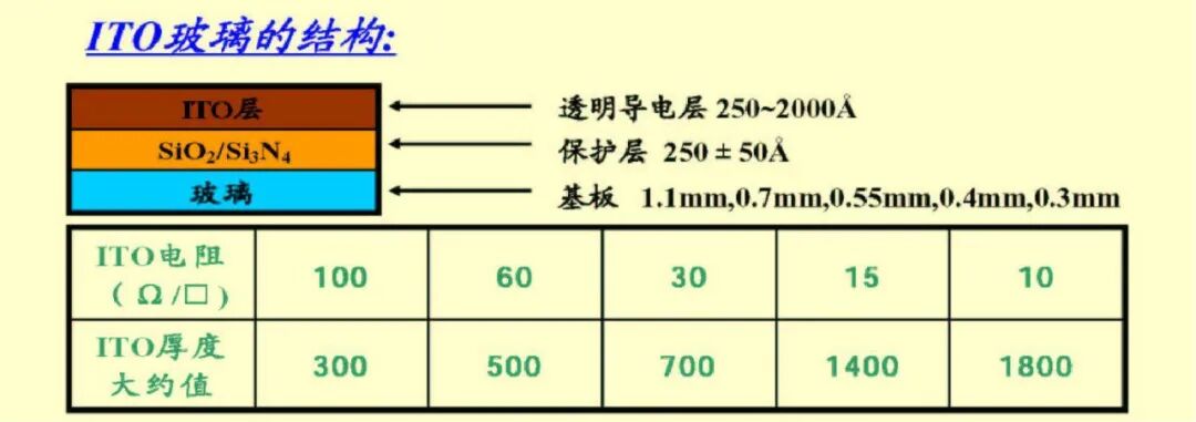

三、关键材料:ITO玻璃与偏光片
ITO玻璃:作为LCD的透明导电基板,ITO层的厚度与电阻值直接相关。例如,当ITO电阻为10Ω时,厚度可达1800Å。此外,SiO2或Si3N4保护层能有效防止离子渗透,延长液晶模块(lcd module)的使用寿命。采用硼硅玻璃基板可通过提升透过率和硬度,满足超薄、高耐久显示需求。
