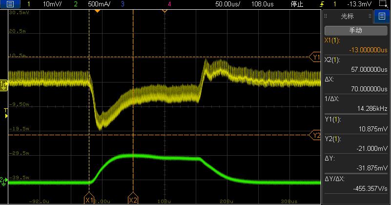

3.2 默认补偿参数下的响应特性
**3.2.1 VIN=12V, VOUT=1.2V, 0A↔5A跳变**
0→5A下冲 :波峰31mV,恢复时间90μs
COT
5A→0上冲 :波峰29.7mV,恢复时间70μs
COT
此表现符合COT架构的快速响应特性,恢复时间在百微秒量级。但需注意,下冲幅度已达输出电压的2.5%(31mV/1.2V),在对电压精度要求严苛的CPU供电应用中可能触发欠压告警。

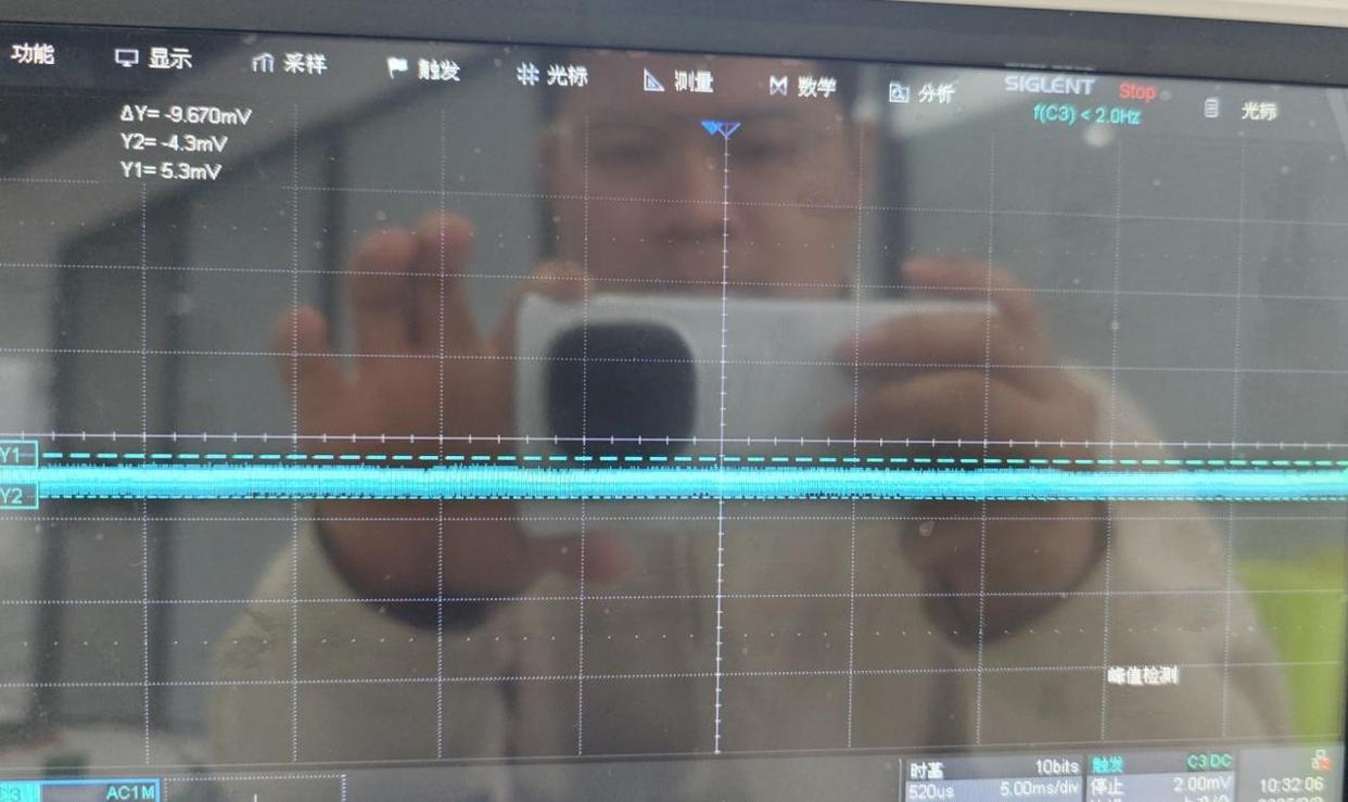

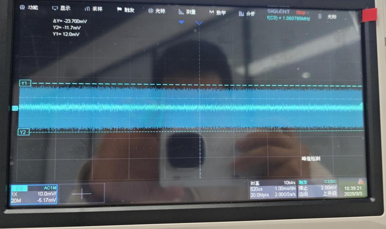

负载调整率的本质是输出阻抗特性,而输出纹波反映了稳态工作点的稳定性。测试数据显示,纹波幅度与负载调整率存在正相关:
**VIN=15V, VOUT=5V** :
空载纹波:23.7mV(峰峰值)
5A负载纹波:22.8mV(峰峰值)
负载调整率:0%
COT
**VIN=4V, VOUT=3.3V** :
空载纹波:异常无法测量
2A负载纹波:9.67mV
负载调整率:-13.4%
COT
纹波稳定而调整率不佳,表明环路稳定性尚可但直流增益不足;反之,若纹波剧烈波动而调整率良好,则暗示存在稳定性裕度问题。ASP3605在常规工况下两者表现均衡,但在临界压差工况下,纹波虽低(4.2mV@VIN=4V, VOUT=1.2V, 2A),调整率却急剧恶化,印证此时已不是正常工作模式。
