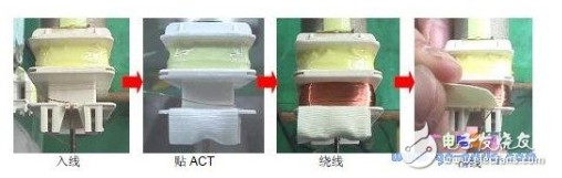

低频变压器绕线方式
1、材料确认
1.1Bobbin规格的确认。
1.2确认Bobbin完整:不得有破损和裂缝。
1.3将Bobbin正确插入治具,有PIN的Bobbin一般特殊标记为1脚(斜角为Pin1),如果图面无注明,则卧式Bobbin1脚朝机器,立式BobbinPin朝人。若为无Pin的Bobbin,则须先确认初次级引出线P数,视线槽方便出线为原则确认脚位。
1.4须包醋酸布的先依工程图要求包好,紧靠Bobbin两侧,再在指定的Pin上先缠线(或先钩线)后开始绕线,原则上绕线应在指定的范围内绕线
2、绕线方式。

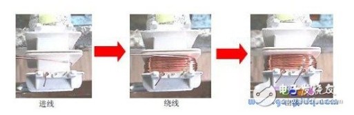

2.1次级绕线:在一定程度上整齐排列,达到最上层时,布线已零乱,呈凹凸不平状况,这是绕线中最粗略的绕线方法,即任意绕(如下图)
2.2初级绕线在一定程度上整齐排列,达到最上层时,布线已零乱,呈凹凸不平状况,这是绕线中最粗略的绕线方法。(如下图)
3、注意事项。
3.1变压器在绕制时为求绕法统一,另要求立式Bobbin脚须朝外,卧式Bobbin第一脚朝外,起绕点与截止点的脚位需与工程图面上的要求符合,且每一组的绕线方向需与主线圈的方向一致,不得有因作业上的方便,随意性将任一组的绕线方向与主线圈相反,同时绕线次序L1,L2,…Ln。亦不可随意对调,不可更改其起绕点与截止点脚位的方式绕线。(Note:本项规定IPQC拆解检验时需抽检其执行的情形。)3.2初级线径在AWG#32(含)以上(如AWG#32,#33,#34……)的漆包线,其出入线处缠脚必须缠回线三圈,绞线的线尾要完全包入胶带内,避免因线头与硅钢片短路造成耐压不良。
3.2AWG#28至AWG#32号漆包线于缠脚时须留有缓冲段,以免断线。(Note:本项规定IPQC拆解检验时需抽检其执行情形。)
3.3AWG#19(含)以上的漆包线在缠线作业时,一律先缠在Pin顶端(至少一圈)后再向下压回Pin底部,如此可确保缓冲作用。(如下图)
3.4绕线力求平整,不可偏向一边。初级绕线时进出线都须用醋酸布绝缘。
3.5AWG#28(含)以上(如AWG#28,AWG#29,AWG#30……)的漆包线于绕线时须先用手绕一圈后,再用绕线机绕线。
