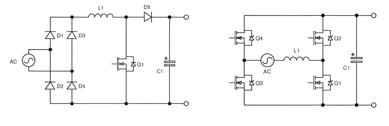

1.1 图腾柱 PFC 拓扑架构与运行原理
SiC MOSFET
图腾柱(Totem-Pole)PFC 是一种无桥(Bridgeless)拓扑结构,它通过消除传统PFC中的输入二极管整流桥,显著降低了导通损耗,是实现“80 PLUS 钛金”级(>96%)效率的关键技术 。

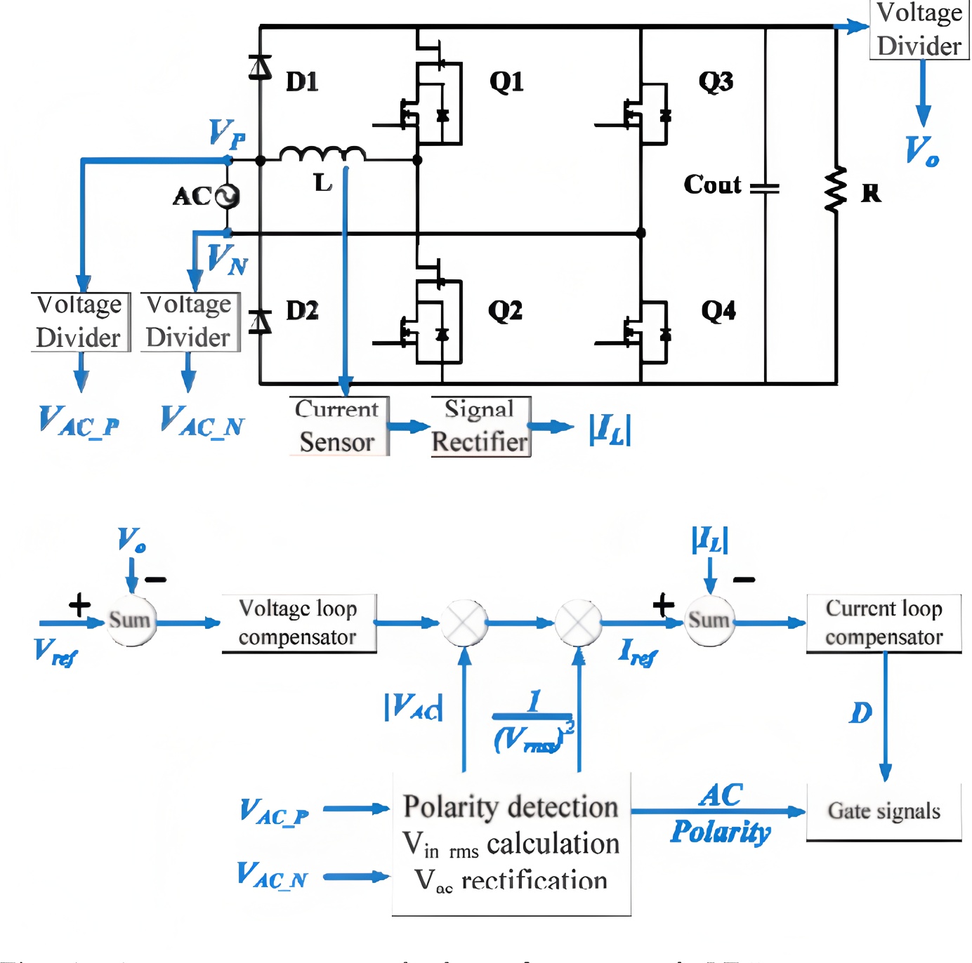

该拓扑结构(如图 1 所示)由两个桥臂组成:
高频 (HF) 桥臂(快桥臂): 由开关 Q1 和 Q2 组成,它们以高开关频率(例如 100kHz)进行脉宽调制 (PWM),负责升压和输入电流整形。
工频 (LF) 桥臂(慢桥臂): 由开关 Q3 和 Q4 组成,它们以电网线路频率(50/60Hz)同步切换,充当交流输入的同步整流器 。
其运行原理在交流电的两个半周内对称进行:
交流输入正半周 (Vin​>0): Q4 保持导通,Q3 保持关断。Q1 作为主升压开关(受 PWM 占空比 D 控制),Q2 作为同步整流器(受 1−D 控制)。
交流输入负半周 (Vin​<0): Q3 保持导通,Q4 保持关断。Q2 作为主升压开关,Q1 作为同步整流器 。
