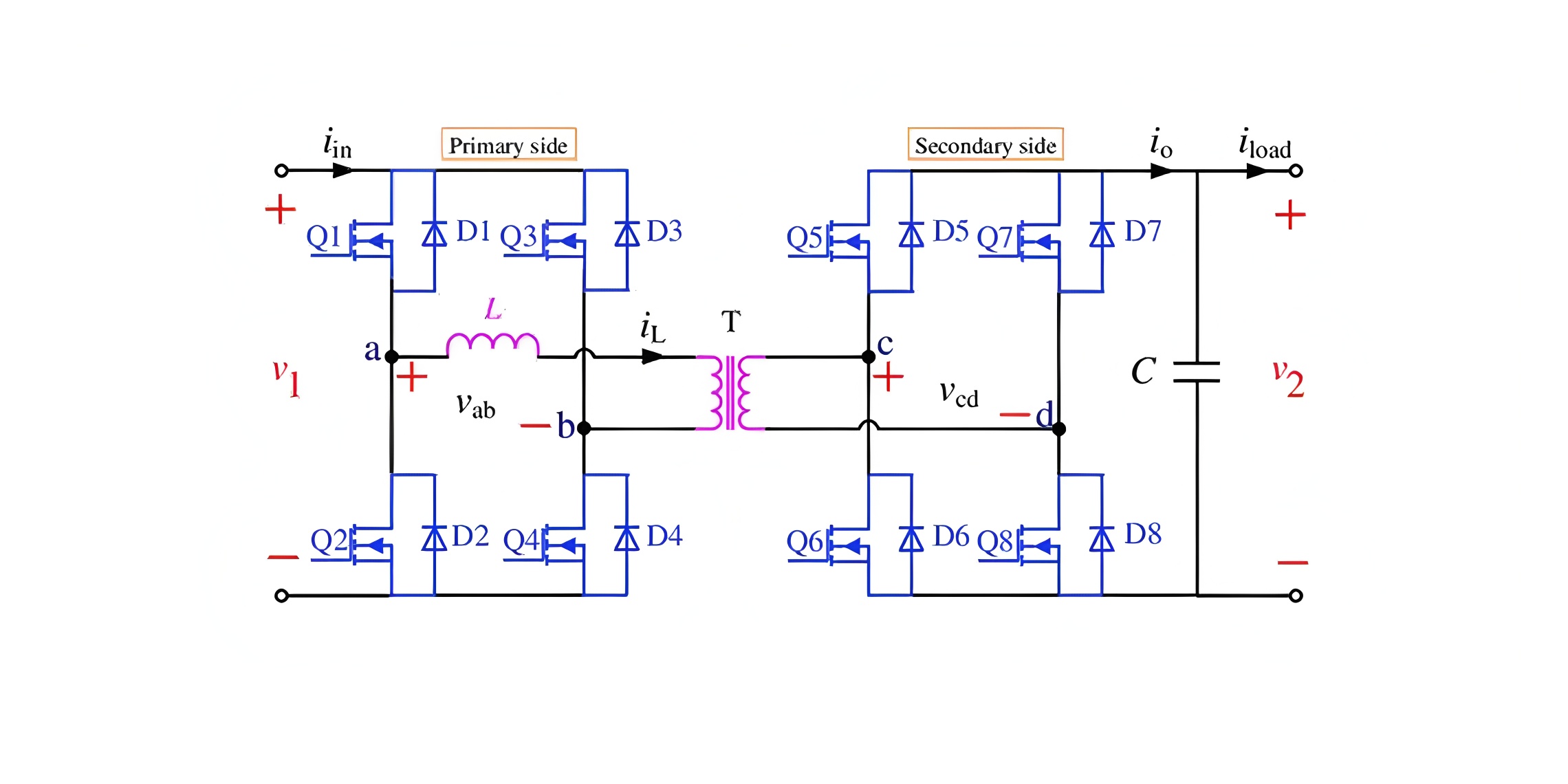

2. 拓扑定义:双有源桥 (DAB) 作为 SST 核心
固态变压器
2.1 DAB 拓扑的合理性
SST 的核心功能是在两个不同的(通常是中压和低压)DC 总线之间提供高功率、双向的能量交换,同时实现电流隔离 。双有源桥 (Dual Active Bridge, DAB) 拓扑是实现这一功能的行业标准和最优选择 。
DAB 拓扑的优势与 SST 的要求完美契合:
高功率密度: 通过高频隔离变压器(例如 100 kHz)传递功率,使得变压器和滤波器的尺寸及重量相比于工频变压器大幅减小 。
高效率: 利用 SiC MOSFET 的高速特性,DAB 拓扑能够在大功率范围内实现 ZVS(零电压开关),从而几乎消除开通损耗(如第 1 节所证,这是本设计的强制要求)。
双向潮流: 拓扑结构天然对称,只需调整原边和副边H桥之间的移相角,即可平滑控制功率在两个方向上的流动 。
控制简单: 其最基本的控制方式——单移相 (Single Phase Shift, SPS) 控制——非常成熟且易于实现 。
2.2 功率级构建:从半桥模块到全 DAB 架构
固态变压器
设计挑战: BMF360R12KA3 是一个半桥模块,包含一个高端 (High-Side) 和一个低端 (Low-Side) MOSFET 。
设计方案: DAB 拓扑需要两个完整的 H 桥(一个原边,一个副边)。一个 H 桥由两个“桥臂”(即两个半桥)构成 。
具体实施方案:
构建一个 H 桥: 需要使用 两个 BMF360R12KA3 半桥模块。
构建一个完整的 DAB 功率单元: 共需要 四个 BMF360R12KA3 半桥模块(两个用于原边 H 桥,两个用于副边 H 桥)。
详细电路连接(以原边 H 桥为例,见图 2.1):
模块 1 (M1 - 桥臂 A):
DC+ (Pin 3) 连接到原边直流母线正极 ($V_{DC,pri}$)。
DC- (Pin 2) 连接到原边直流母线负极 (GND)。
AC (Pin 1) 作为 H 桥的交流输出端 A ($AC_A$),连接到高频变压器。
控制端:G1 (Pin 4), S1 (Pin 5), G2 (Pin 6), S2 (Pin 7)。
模块 2 (M2 - 桥臂 B):
AC (Pin 1) 作为 H 桥的交流输出端 B ($AC_B$),连接到高频变压器。
副边 H 桥(模块 M3 和 M4)采用完全相同的连接方式,连接到 $V_{DC,sec}$ 和高频变压器的副边。

5.3 ZVS (零电压开关) 的实现条件
ZVS 的实现是本设计的核心 。
原理: 在死区时间 $t_{dead}$ 内,DAB 的串联电感(即高频变压器的漏感 $L_k$)中存储的能量,必须足以对一个桥臂上的两个 MOSFET 的输出电容 $C_{oss}$ 进行充放电 46。例如,当 M1 (上管) 关断,M2 (下管) 即将开通时,电感电流 $I_{sw}$ 必须将 M1 的 $C_{oss}$ 从 0V 充电到 $V_{bus}$,同时将 M2 的 $C_{oss}$ 从 $V_{bus}$ 放电到 0V。
ZVS 能量平衡条件:
电感中存储的能量 $E_{Lk}$ 必须大于桥臂上总的电容储能 $E_{Coss,total}$。
$E_{Lk} > E_{Coss,total}$
$frac{1}{2} L_k I_{sw}^2 > E_{oss,M1}(V_{bus}) + E_{oss,M2}(V_{bus})$
BMF360R12KA3 的 ZVS 计算 (假设 $V_{bus} = 800text{V}$):
根据表 1,单颗 MOSFET 在 800V 时的 $E_{oss} = 343 mutext{J}$ 。
一个桥臂(两颗 MOSFET)所需的总能量为:
$E_{Coss,total} = 2 times 343 mutext{J} = 686 mutext{J}$。
ZVS 条件: $frac{1}{2} L_k I_{sw}^2 > 686 mutext{J}$。
$I_{sw}$ 是在开关瞬间(即 M1 关断时)的电感电流值。

拓扑: 4 模块双有源桥 (DAB)。采用四个 BMF360R12KA3 半桥模块(两个用于原边 H 桥,两个用于副边 H 桥)。
运行模式: 强制 ZVS(零电压开关)运行。100 kHz 的硬开关 (1340 W $P_{sw}$) 在物理上不可行($P_D < 1143$ W)。
