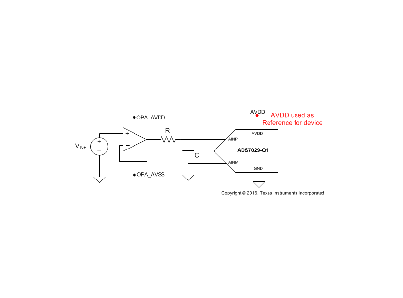

  • 输入与参考:单极性输入范围 0V 至 AVDD,AINM 可接收 -100mV 至 100mV 信号;以 AVDD 为参考电压,需搭配 3.3µF 低 ESR 陶瓷去耦电容。

  • 电源设计:AVDD 和 DVDD 需分别用 3.3µF 陶瓷电容去耦,AVDD 应不低于最大输入信号,DVDD 建议设为最低允许值以优化功耗。
  • 输入电路:需设计低失真电荷回踢滤波器,CFLT 建议不小于 300pF(为采样电容 15pF 的 20 倍);推荐选择高带宽、低噪声运算放大器(如 OPA365-Q1)作为输入驱动。
