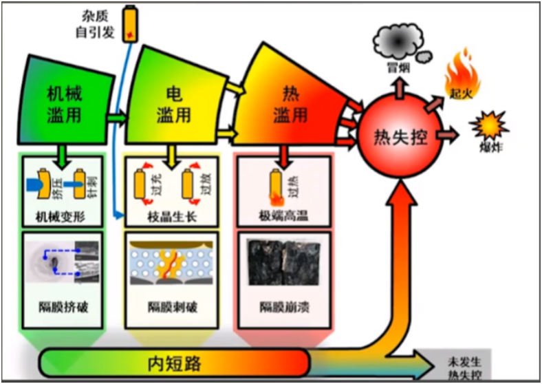

储能电池柜使用的都是锂电池来储能,但是锂电池存在热失控的风险。
电池热失控是指电池持续放热的连锁反应,导致电池组温度急剧上升,进而引发电池燃烧事故的过程。热失控有三个过程,诱发、发生到蔓延,其中引发热失控的主要原因是过热、过充、内短路、碰撞等因素。

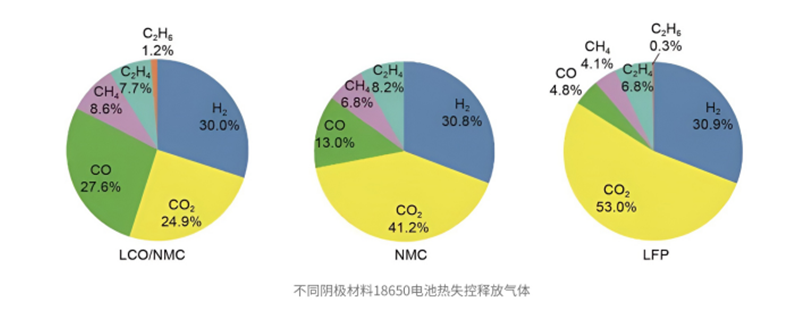

锂电池热失控时会放出大量气体,不同种类的含锂阴极材料热失控时释放的气体很相似,最主要的气体有H2、CO、CO2、CH4等。
正常情况下空气中这些气体的含量除了CO2外都是非常低的,因此我们客户通过检测H2、CO、CH4的浓度变化去判断电池是否热失控,有异常及时发出警报,提醒人员撤离,降低损失。

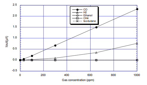

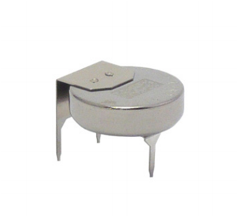

TGS5141:CO传感器,体积小、精度高、寿命长、可靠性高。
气体传感器气体传感器
一氧化碳传感器CO传感器TGS5141主要参数:
1)一氧化碳检测范围: 0-5000ppm
2)输出电流:1.2 ~ 3.2nA/ppm
3)响应时间表:< 60S
4)工作温度:-10℃ ~ +50℃ (常用) -20℃ ~+60℃(偶尔)
5)工作湿度:10 - 95%RH (不结露)

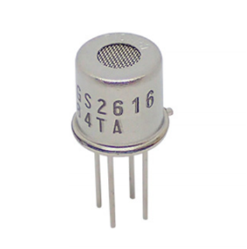

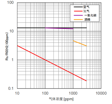

TGS2616-C00:氢气传感器,响应快速、功耗低、体积小。
气体传感器气体传感器
以下是TGS2616-C00的基本参数:
1)检测量程:10-3000ppm
2)电路电压:5.0±0.2V
3)加热电压:5.0±0.2V
4)加热器功耗:280mW

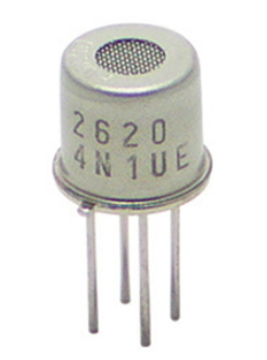

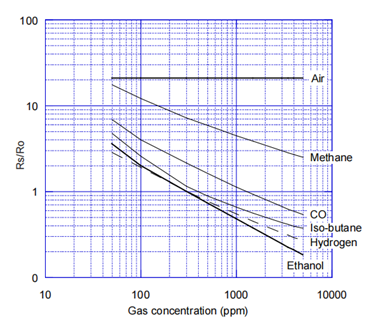

TGS2620-C00:有机挥发气体传感器,体积小、功耗低、寿命长。
气体传感器气体传感器
以下是TGS2620的一些基本参数:
检测范围:50-5000ppm(乙醇)
检测对象:乙醇、有机溶剂
供电电压:5.0±0.2V
加热电压:5.0±0.2V
加热功耗:约210mW
响应时间:<10s
