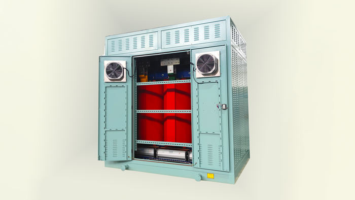

变频器移相整流变压器

移相整流变压器的铁芯采用高导磁硅钢片叠压而成,表面涂有绝缘涂层。这种设计不仅降低了空载损耗和磁滞损耗,还适应了船舶空间有限、设备密集、散热条件差的特点。硅钢片的高磁感性能让铁芯无需做太大就能满足功率需求。
在实际应用中,移相整流变压器与变频器协同工作,为变频器提供多组相位错开的电源输入,使整流环节的电流叠加后更接近正弦波。这种配合使船舶电力系统在复杂海况下依然能保持强劲而平稳的动力输出。
