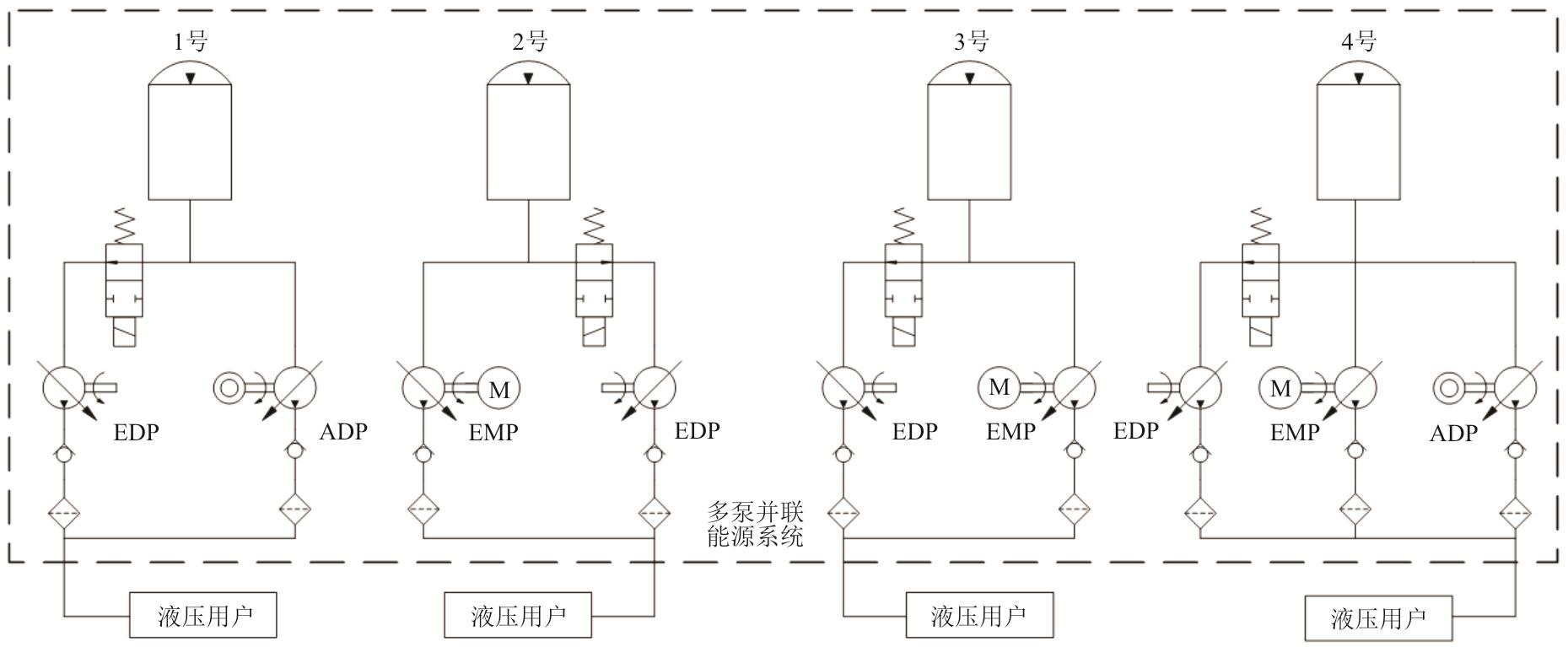

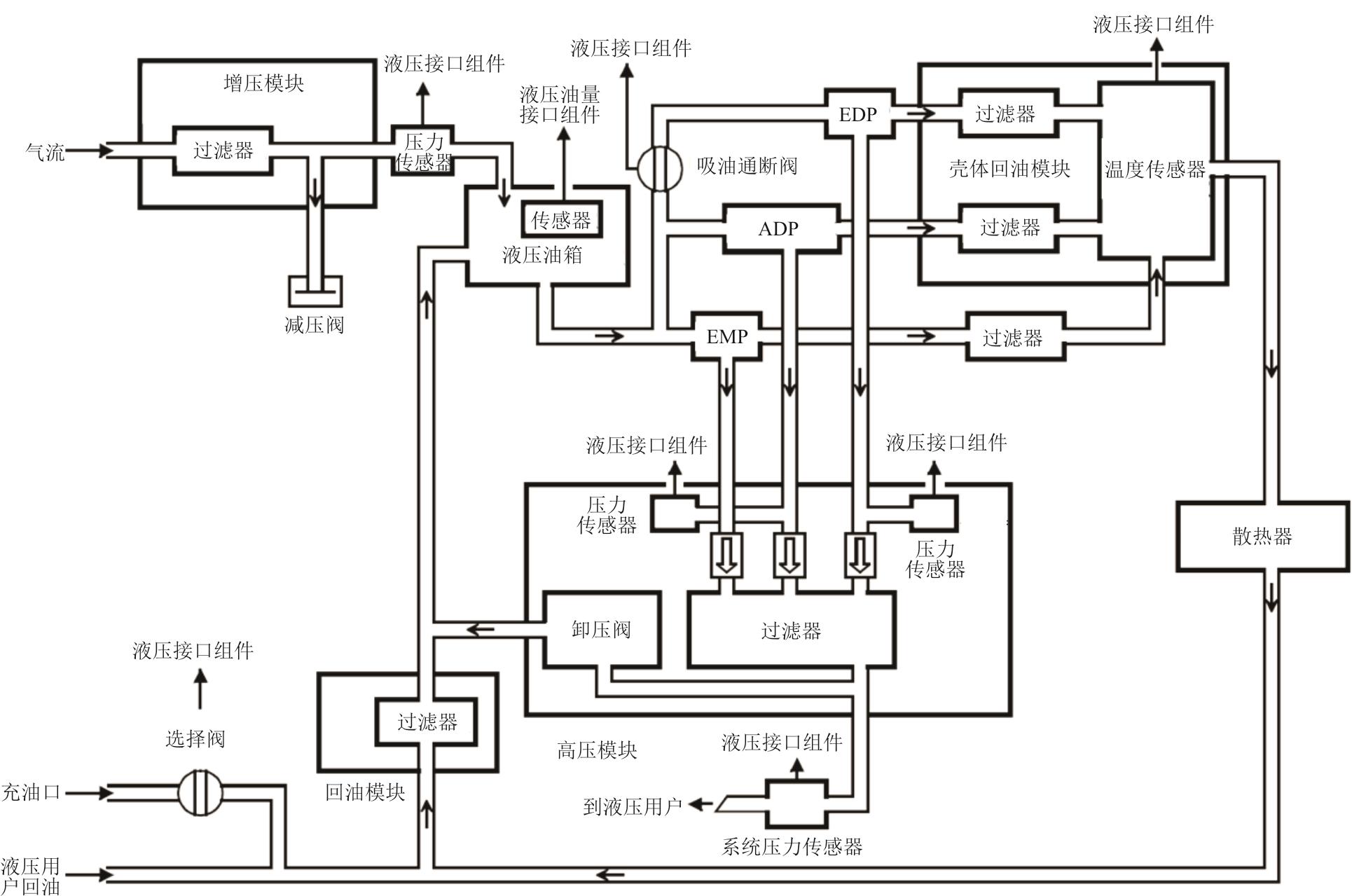

1.1 系统组成与架构特点
典型的多泵并联液压系统由动力元件(发动机驱动泵、电动泵、空气驱动泵等)、执行元件(液压缸、液压马达)、控制元件(各种阀类)和辅助元件(油箱、滤油器、冷却器、管路等)组成。以波音747为例,其四个液压系统中的1号系统由1台发动机驱动泵(EDP)和1台空气驱动泵(ADP)并联组成;2号和3号系统均由1台EDP和1台电动泵(EMP)并联组成;而4号系统则由1台EDP、1台ADP和1台EMP并联组成。这种非相似余度设计确保了即使某一类型的泵全部失效,系统仍能从其他类型的泵获取动力。
在多泵并联架构中,液压泵的连接方式可分为出口并联和壳体回油并联两种形式。出口并联使得多个泵能够共同向系统提供流量和压力,满足大流量需求;而壳体回油并联则将各泵的壳体回油汇集到同一回油管路,这既是系统简化的需要,也带来了潜在的回油干扰问题。航空液压系统通常采用恒压变量柱塞泵作为主要泵源形式,因其具有工作压力高(通常可达35MPa以上)、供油流量可调、效率高及功重比优越等特点。

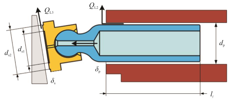

液压泵壳体回油系统是保障泵正常工作的关键组成部分,其主要功能包括润滑内部零件、带走摩擦热量以及平衡内部压力。对于航空液压系统广泛使用的轴向柱塞泵,壳体回油系统尤其重要,因为它直接影响泵的效率和可靠性。
3.1 壳体回油系统的功能与原理
在轴向柱塞泵中,壳体回油主要承担着润滑和冷却滑动轴承、滑靴-斜盘摩擦副、缸体-配流盘摩擦副等关键部件的任务。正常工作状态下,有少量高压油通过摩擦副间的微小间隙泄漏到泵壳内部,这部分泄漏油液不仅带走了摩擦产生的热量,还在摩擦副间形成了必要的润滑膜。然而,如果泄漏油液在泵壳内积聚,会导致内部压力升高,增加轴封的负荷,可能引起密封失效。因此,需要通过回油系统将这部分油液持续引出,返回油箱。
