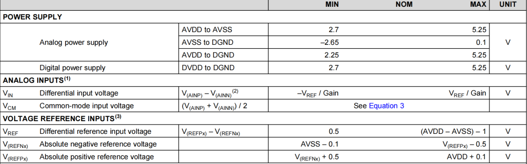

模拟电压AVCC范围为2.7V——5.25V,外部偏置电压要求范围在0.5V——AVCC-1V,也就是说最大范围可为0.5V——4.25V。
测量的输入电压只能在外部偏置电压的绝对值范围内。部分手册参数如图。

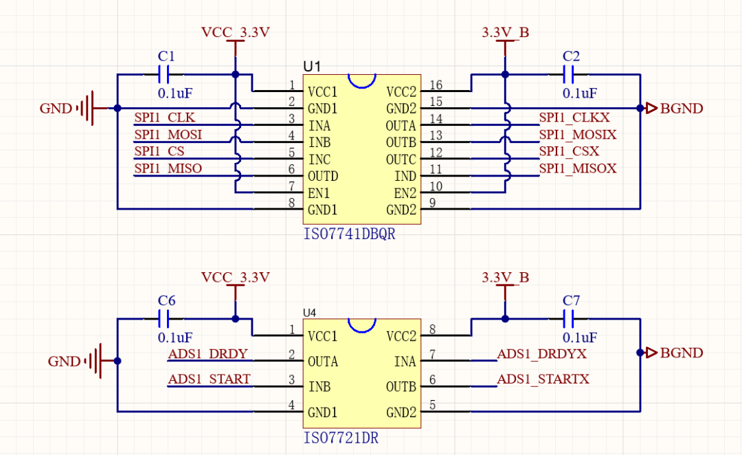

因为我这里ADS1146模块使用的电源和MCU使用的不是同一类电源,所以通信接口必须使用以下这种数字信号转换器进行连接,此时上面信号上的47R电阻可接可不接,应为数字信号转换器具有抑制过冲、电压保护等功能。如果是信号直接接入MCU,该47R还是建议使用的。
