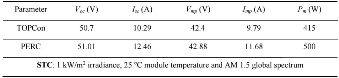

测试样本与设备
光伏组件
两类组件在标准测试条件下的典型参数
PERC组件:由两个并联子串组成,每个子串包含75片3分切太阳能电池(尺寸 210 mm×70 mm),呈串联连接。
TOPCon组件:由两个并联子串组成,每个子串包含72片半切太阳能电池(尺寸 158.75 mm×79.375 mm),呈串联连接。
结构上,两类组件均采用 “顶部玻璃 - 乙烯 - 醋酸乙烯酯共聚物(EVA)- 太阳能电池 - EVA - 底部玻璃基板” 的封装形式。
核心设备:使用符合IEC 60904-9标准的AAA级太阳能模拟器,其配备的恒温腔体可精确控制测试温度

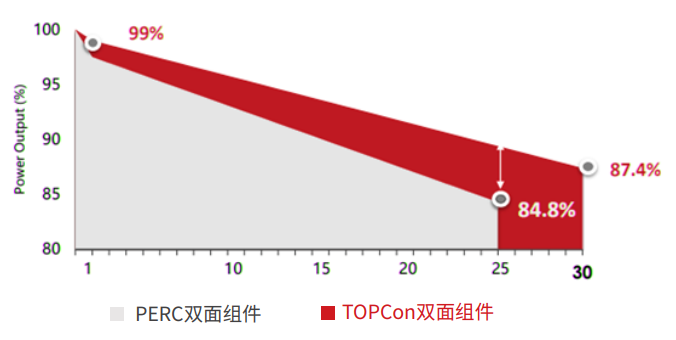

户外发电量实证
 Millennial Solar
光伏组件
TOPCon比PERC衰减低,发电增益更高
全年发电数据有力地证实了室内测试的预测:TOPCon组件的月平均单位发电量比PERC组件高出2.92%。这一发电增益在全年的分布呈现对称特性,与研究地点的太阳辐射年分布规律相符。

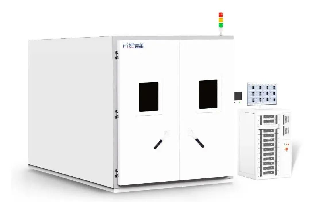

美能温湿度综合环境试验箱
 Millennial Solar
光伏组件
美能温湿度综合环境试验箱采用进口温度控制器,能够实现多段温度编程,具有高精确度和良好的可靠性,满足不同气候条件下的测试需求
温度范围:20℃~+130℃
温湿度范围:10%RH~98%RH(at+20℃-+85℃)
满足试验标准IEC61215、IEC61730、UL1703等检测标准
美能温湿度综合环境试验箱通过其精确的温控系统和集成的太阳模拟器,在本研究中构建了一个标准化的室内测试环境,为核心发现提供了关键数据支撑。它通过精确控制腔体温度(23-63°C)并耦合可调的辐照度(200-1000 W/m²),系统性地模拟了组件在不同户外气候条件下的工作状态,从而成功捕捉到TOPCon与PERC组件性能比( PR )随辐照度变化的根本差异——这一关键趋势不仅是解释二者户外发电量差异2.92 %的直接证据,也为后续建立效率-串联电阻理论模型奠定了坚实的实验基础。
