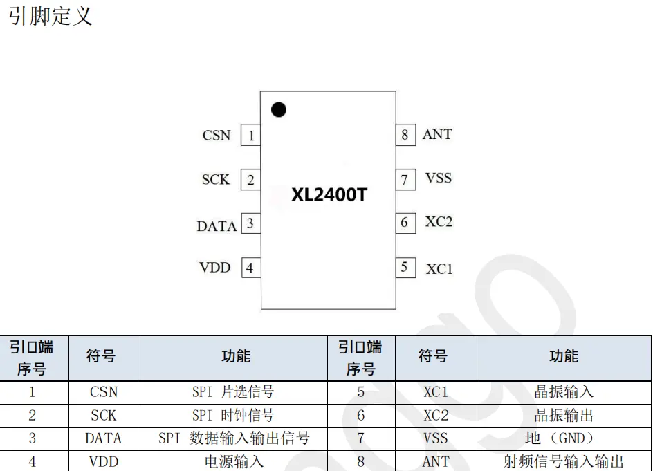

XL2400T 系列芯片是工作在 2.400~2.483GHz 世界通用 ISM 频段的单片无线收发芯片。该芯片集成射频收发机、频率收生器、晶体振荡器、调制解调器等功能模块,并且支持一对多组网和带 ACK 的通信模式。发射输出功率、工作频道以及通信数据率均可配置。芯片已将多颗外围贴片阻容感器件集成到芯片内部。容易过 FCC 等认证。
XL2400T是芯岭推出的第三代2.4g射频单RF芯片,在第一代XL2400,第2代XL2400P基础上做了全新性能升级,性能大幅度提高,硬件和第一代第2代继续兼容,软件改动不大。最大功率13DB,空旷实测最远能做到近300m。功耗进一步降低。距离比第一代第二代大幅度提升近3倍,而价格和第一代2代保持一致,可以说性价比非常高。特别是产品对距离有要求,对功耗有要求的产品特别合适!
功耗较低
发射模式(0dBm)工作电流6.97mA;接收模式工作电流 8.83mA;休眠电流
1.53uA。
 节省外围器件
支持外围 4 个元器件,包括 1 颗晶振和 3 个贴片电容;
支持双层或单层印制板设计,可以使用印制板微带天线;
芯片自带部分链路层的通信协议;配置少量的参数寄存器,使用方便。
 性能优异
125K / 250K / 1M / 2M bps 模式的接收灵敏度为-96.5 / -95 / -92 / -90dBm;
发射输出功率最大可达 13dBm;
抗干扰性好,接收滤波器的邻道抑制度高,接收机选择性好。容易过 FCC 等认
证。
 三/四线 SPI 接口通信/I2C 接口通信
 SPI 接口速率最高支持 4Mbps
 支持最大数据长度为 128 字节(4 级 FIFO)
 SOP8 封装
 1M / 2Mbps 模式,需要晶振精度 ±40ppm&CL=12pF
125K/250kbps 模式,需要晶振精度 ±20ppm&CL=12pF
BLE 广播包模式,需要晶振精度 ±10ppm&CL=12pF
 工作电压支持 1.7~3.6V;
 工作温度支持-40~+125℃
 GFSK 通信方式
 支持自动应答及自动重传
