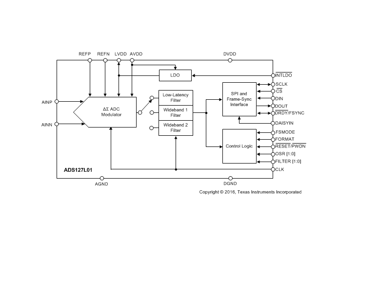

方框图
模数转换器
ADS127L01 是德州仪器推出的 24 位 ΔΣ 型模数转换器(ADC),采样速率高达 512 kSPS,兼具优异的直流精度与交流性能,集成多种数字滤波选项与灵活串行接口,采用 32 引脚 TQFP 封装(5.0 mm×5.0 mm),支持宽温工作(–40°C 至 + 125°C),适配振动与模态分析、数据采集系统、声学与动态应变片测量、电能质量分析等高精度中高速数据采集场景。
